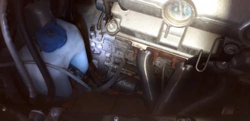

Pour la purge de l'embrayage qui sait où se trouve le purgeur ?

Rêveur a écrit :...Pour la purge de l'embrayage qui sait où se trouve le purgeur ?
Sur le cylindre récepteur...mais où est-il sur le V6 ?

Ben j'imagine que ce doit être du coté de la cloche d'embrayage.... je vais donc plonger sous la belle pour faire une petite recherche! (en plus il fait frais dans la fosse ce qui n'est pas désagréable par ce temps!)

Rêveur pourras tu me dire ou se trouve le purgeur du récepteur d'embrayage,,sur la mienne accès par le dessous via une trappe dans la cloche de boite !Patrick merci pour l'info à tu le lien pour que je commande ton dispositif de purge, dans l'attente de vous lire merci !

Résultat des investigations... sur le coté droit de la cloche d'embrayage on voit bien 2 conduites en métal qui entrent/sortent par une découpe de 5x5cm environ fermée par un couvercle en caoutchouc... totalement inaccessible impossible de passer quoique ce soit une cloison est a 2 ou 3 cm devant... je pense que je laisserai faire un professionnel, je n'ai même pas réussi à retirer le couvercle ! Frustrant.... :)

Alors pour continuer sur le sujet : "au secours, comment purger cette butée hydraulique", ben, visiblement, certaines n'ont pas de vis de purge, je vous invite à découvrir : https://www.youtube.com/watch?v=EMOKwzL-Zkw
Pour le Morgan qui nous intéresse, s'il y a deux tuyaux, l'un des deux doit servir de purge comme l'a dit notre Taupe.

Après une recherche très rapide je confirme que la raison d'être du second tuyeau est de porter un purgeur accessible à droite derrière le bocal de lave-glace comme le montre la photo ci-dessous. Je vais donc proceder dès demain matin à cette purge.... et ce ne sera pas du luxe car je pense que le liquide à l'âge de la voiture....
