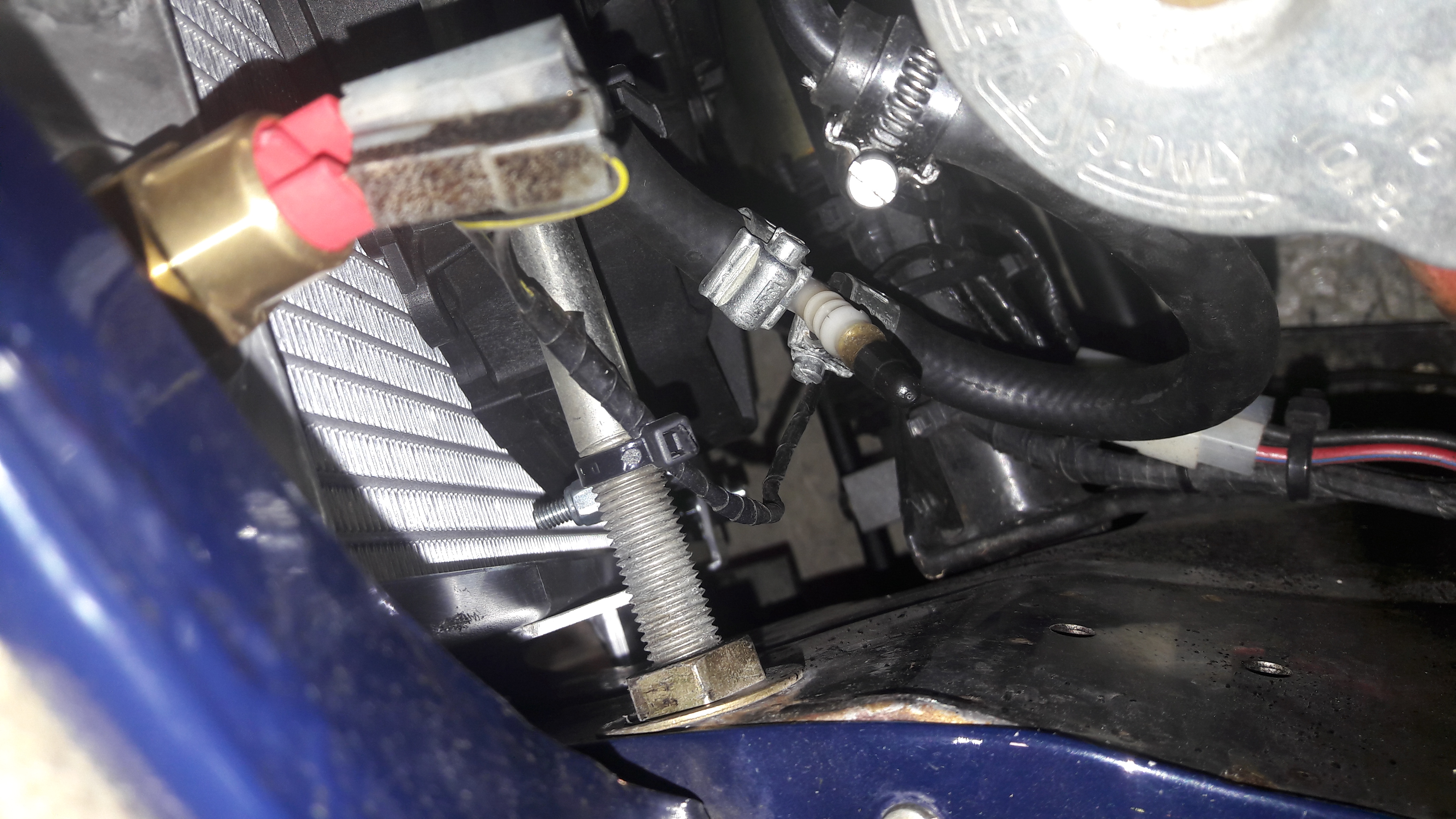

Petit séjour dans le Jura hier et un constat en levant le capot ... des suintements au niveau des durites et qui persistent malgré un serrage assez vigoureux de celle-ci...
N'osant pas serrer plus fort de peur de fragiliser les colliers concernés j'ai opté pour le changement de ceux-ci et leur remplacement par des colliers à tourillons ! Très costauds... La mise en place ne pose pas de gros problème (sauf pour la jonction en bas du radiateur ou l’accès n'est pas très large).

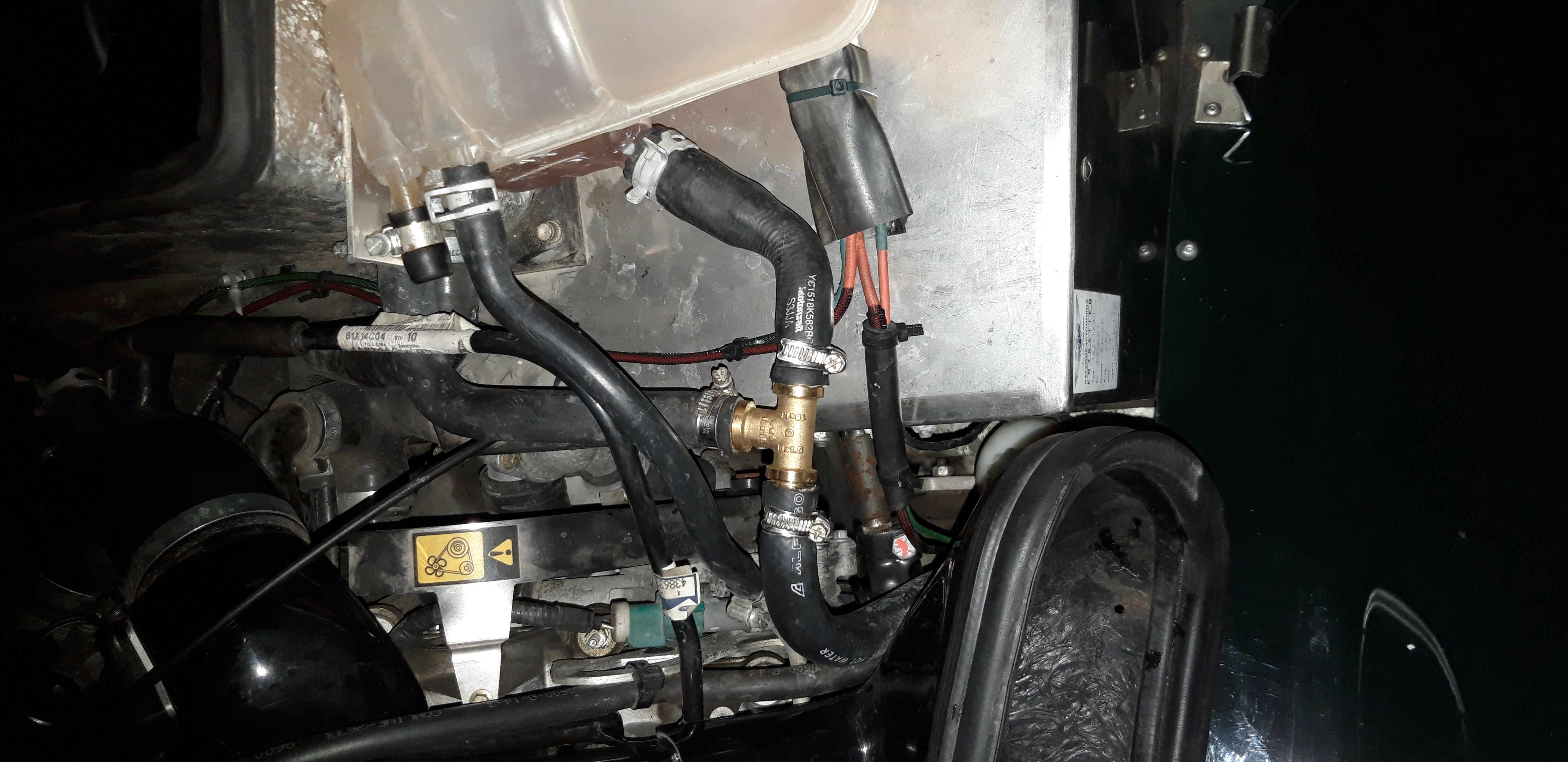

Messagepar Rêveur » 18 août 2020, 20:58

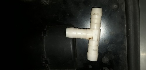

Aujourd'hui j'ai enfin trouvé le T en laiton diametre 16 (chez un fournisseur de matériel sanitaire-chauffage!) pour remplacer celui en plastique qui est à la sortie du bocal de liquide de refroidissement.... donc échange fait après avoir vidé le réservoir puis remplissage et purge.... tout semble ok.... Mais je n'ai pas une grande confiance dans les colliers... que je remplacerai par des colliers à tourillons dès que je les aurai reçu.
