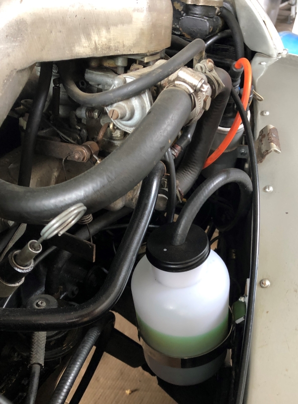

Vase d'expansion , suite
j'avais aussi envisagé le vase en inox chinois, mais depuis la retrocession de HK, me suis dit qu'il fallait pas mélanger. J'ai donc monté un vase pour triumph, facile à trouver avec son bouchon et son support. vase d'expansion atmosphérique, étant sensé réaspirer le trop plein au refroidissement.
deux questions:
- je n'ai pas osé remplir ras la gueule, mais pour reaspirer, il faut bien que le radiateur soit monophasique, non? Les anciens de Triumph, confirmez, SVP! a la premiere utilisation un peu chaude, le bocal a pris deux cm , mais pas de réaspiration.
- mon montage appelles t il une remarque sur un risque particulier? Le support est à cheval sur le tuyau du one shot, mais ne le touche pas (enfin j'espere),et j'ai mis un intercalaire en mousse.
voili, voilou, merci d'avance
deux questions:

Toucan, 4/4 Kent 1981
- Messages : 8578
Re: Vase d'expansion , suite
Toucan a écrit :... Les anciens de Triumph, confirmez, SVP! a la premiere utilisation un peu chaude, le bocal a pris deux cm , mais pas de réaspiration...
Très bon montage, ne change rien, et ne t'inquiètes pas le moment venu, le circuit aspirera ce dont il a besoin, le niveau à froid après une nuit de repos, c'est à mi bocal.

- Toucan
- Messages : 121
- Enregistré le : 29 août 2019, 07:15
- Le bolide : 4/4 1981
- Ma région : Touraine
Toto a écrit :J'avais apprit que le vase d'expansion était surtout efficace si le niveau de liquide était supérieur à celui du radiateur. Raison pour laquelle j'ai mis mes vases d'expansion sur le haut de la cloison pare feu.
Je l’ai mis où j’ai pu... . Je l’aurais bien placé plus haut mais je voulais ne pas percer donc utiliser un trou existant, celui du cache boîtier de direction en l’occurrence. Maintenant la différence d’altitude doit certainement jouer pour la respiration. 1mCE : 100mbar. Je ne connais pas le tarage du clapet de dépression sur mon bouchon... si quelqu’un a une idée ...
Au passage , merci à Lou pour sa réponse.
- Messages : 8578
Toucan a écrit :Au passage , merci à Lou pour sa réponse.
De rien, mais dis-nous en plus sur ton moteur, 1981 peut avoir un Kent ou un CVH, ton montage pour un Kent est OK, pour un CVH, je n'en suis pas sûr surtout si son radiateur n'a pas de bouchon de surpression, auquel cas ton vase d'expansion n'est pas adapté.
- Toucan
- Messages : 121
LOU01 a écrit :De rien, mais dis-nous en plus sur ton moteur, 1.
C’est bien un Kent. J’ai bien un bouchon passant dans les deux sens mais je ne connais pas le tarage à l’aspiration et je n’ai pas pu vérifier pour l’instant que l’aspiration fonctionne.
