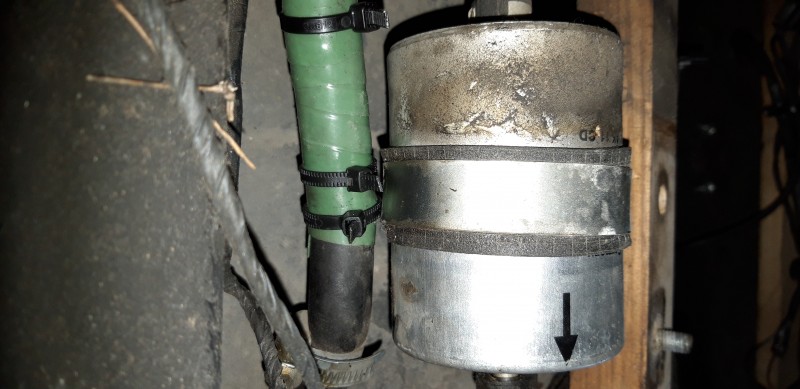

J'ai eu affaire à une situation identique l'an passé sur mon Roadster de 2006.
Il faut vérifier si le la durite qui évacue l'air lors du plein n'est pas percée. Elle passe à proximité du cerclage de maintien du filtre à essence et le frottement de celui-ci peut suffire à faire un trou même minuscule ça suffit...
Enlever la roue de secours et son support ainsi que la tôle de protection et on a accès directement à cette durite.... la détection se fait très bien en mettant le nez dessus!
J'ai réparé avec du ruban pour durite et protégé pour éviter les frottements (les 2 collier plastiques font très bien l'affaire pour ça) et tout va bien depuis....

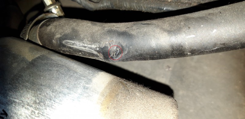

On peut toujours envisager le changement, mais en fait cette durite ne sert que pour l'évacuation des vapeurs lors du remplissage, et de toute façon le pb (en tous cas sur mon Roadster ) c'était le frottement du cerclage de maintien du filtre à essence avec les vibrations. Changer la durite ne résout le pb que provisoirement, il faut faire en sorte d'éviter le frottement.
Ma réparation tient parfaitement depuis un peu plus d'un an et plusieurs milliers de km. (le trou était gros comme une tête d'épingle et je ne l'ai détecté qu'en mettant le nez dessus et et faisant un agrandissement de la photo de cette zone... cf ci dessous)
Pour compliquer le tout, aucune odeur ne remontait lorsque je roulais capote fermée...
A l'occasion de ma prochaine visite dans cette zone (je dois changer le filtre à essence) je mettrais en place une couche supplémentaire de ruban auto-vulcanisant pour durite et un fourreau en métal à la place des colliers en plastique... mais c'est surtout pour la beauté de l'ensemble!

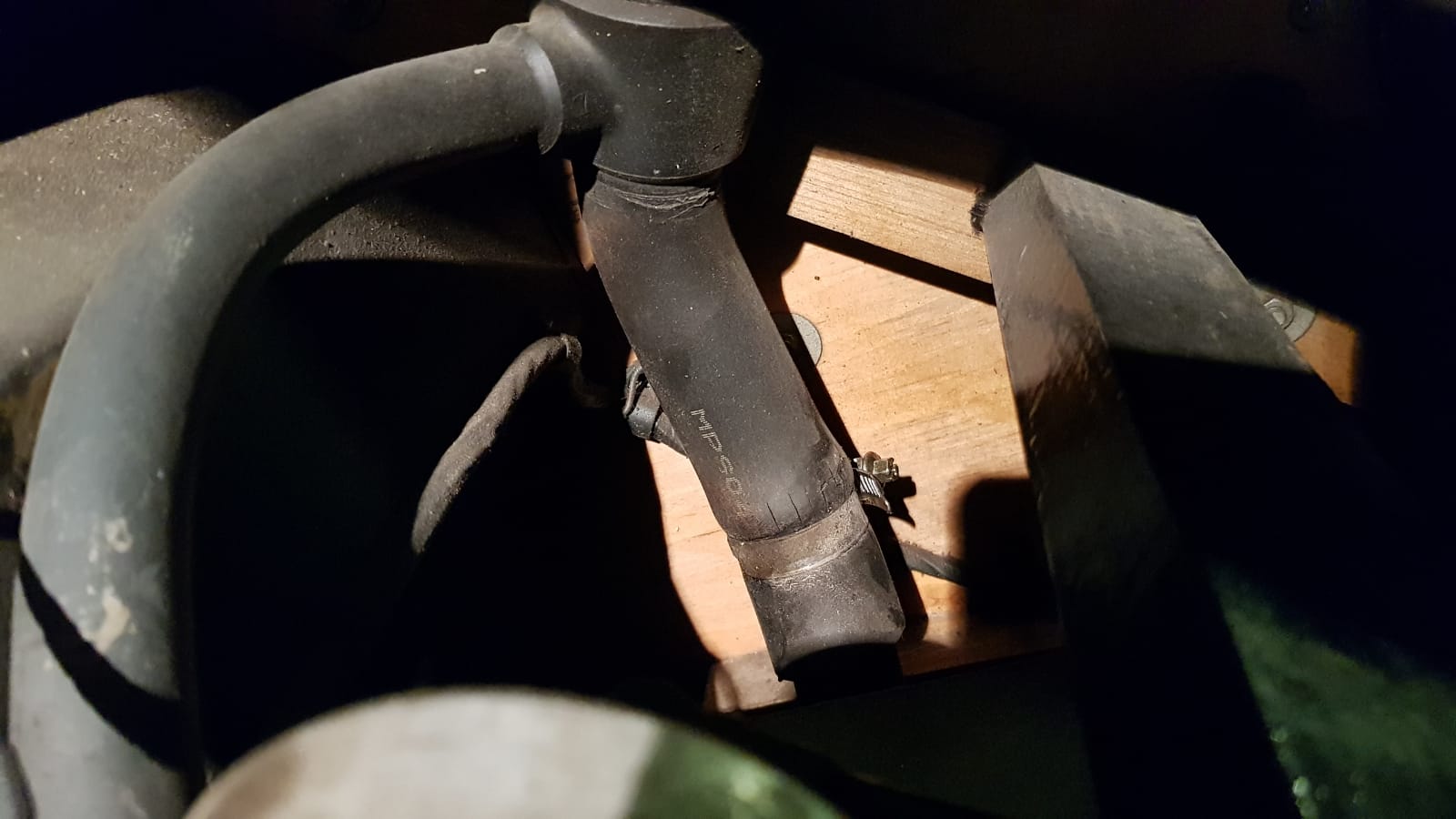

Mon ami marseillais, merci à lui, est allé jeter un œil du côté du réservoir sans détecter de panne franche
Mais forte suspicion du côté d’une durite dont j’ai la photo et la vidéo que je vais essayer de joindre
Si vous avez un avis ou commentaire, il seront les bienvenus
Bien à vous

Re: Mécanicien Morgan Marseille
Savez vous combien coûte cette durite ?
Moi oui chez Garage Albert : 237€ plus 35€ de port !
Si vous avez une meilleure offre dites le moi s’il vous plait,
Je crois que l’emploi d’un ruban adhésif adapté s’impose !
Merci

- Messages : 527
- Ma région : Basse Normandie
Elle est cuite ta durit, elle est toute craquelée, ce qui indique une matière desséchée. Tu peux toujours bricoler, mais ça ne résoudra que partiellement le problème.
