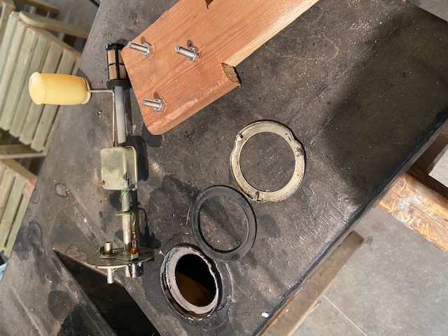

Sur mon tourer 4/4 de 1983 , j'ai un suintement sur une soudure au pied du réservoir. Il est déposé et j'aurai voulu en profiter pour lui faire un traitement à la résine ( Restom) . Pour celà, il me faut déposer la jauge.Question : est ce vissé ou clipsé.Il y a 3 ergots et 3 lumières.C'est probablement gommé et je n'ose forcer.il y a t'il un outil spécifique pour démonter ?

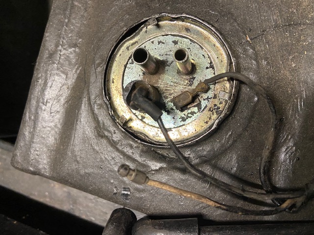

Deuxième question : sur la 2ème photo il y a un fil à cosse ronde qui n'est branché nulle part...Une option ???

DG1515 a écrit :...Question : est ce vissé ou clipsé.Il y a 3 ergots et 3 lumières.C'est probablement gommé et je n'ose forcer.il y a t'il un outil spécifique pour démonter ?...
C'est vissé d'un quart de tour, ne pas hésiter à faire tout cela avec du dégrippant, il y a de fortes chances que le joint ne survive pas au démontage.
DG1515 a écrit :...Deuxième question : sur la 2ème photo il y a un fil à cosse ronde qui n'est branché nulle part...Une option ???...
Aucune idée, si la jauge fonctionne sans, rien toucher.

D'accord avec Lou01, principe de la "baillonette", 1/8 de tour pour amener l'ergot en face de la lumière.
WD40 super dégrippant 1/4 d'heure avant d'agir, ça devrait aider beaucoup. Ensuite pince multiprise entre 2 ergots, surtout ne pas prendre appui sur les tubes qui sortent, ni sur le connecteur. Si ça ne vient toujours pas, reste à fabriquer un outil.
Et comme dit Lou01, le joint sera à remplacer
Pour le fil blanc, rien sur les schémas électriques sur GomoG, encore une bizarrerie Morgan.

ça y est .... la bêbête est démontée grâce a vos conseils et tout ça en 10 mn !!!J'ai confectionné un outil pour ne pas plier les ergots: interdit de rire, il a été efficace !
Merci encore. La résine est commandée, y'a plus qu'à !

Bravo, félicitations!
Et bien l'outil, c'est l'efficacité qui compte, pas son aspect.
J'en ai surement fait des pires.
Tu nous diras comment le résinage s'est passé, le mien n'étant pas attaqué je ne l'ai pas résiné, et le fait qu'il soit cloisonné n'était pas fait pour me motiver.
Re: Jauge essence
Cet outil est parfait, félicitation (sans ironie) ! Il ne reste plus qu'a limer les angles et appliquer une petite lasure.DG1515 a écrit :J'ai confectionné un outil pour ne pas plier les ergots: interdit de rire, il a été efficace !
