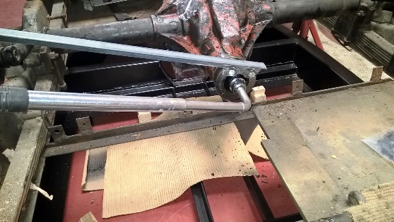

Le démontage n'est pas si compliqué:
- désaccoupler l'arbre de transmission
- enlever l'écrou qui tient la tulipe (douille de 1 pouce), il faut une rallonge et une barre pour immobiliser la tulipe car c'est serré très fort.
- extraire la tulipe avec un arrache moyeu
- et enlever l'ancien joint, personnellement il a fallu le détruire.
Pour le remontage on procède évidemment à l'inverse, attention pour insérer le joint dans son logement, mieux vaut taper doucement avec une cale en bois. On serre avec une clé dynamométrique à 20 m.kg si on en a une comme dit +8/38, sinon on exerce la même force qu'au démontage, ce que j'ai fait, ça fait maintenant 2 ans et pas de problème depuis.
PS: bien huiler la lèvre du joint avant de remettre la tulipe.
Pour le démontage du bouchon de vidange, une bonne rallonge peut être efficace, lorsque le carré est arrondi il m'est arrivé de percer et d'utiliser un extracteur. Il y a des bouchons neufs chez Morgan of New England ref 100-447
- Fichiers joints
- WP_20181223_15_43_38_ProR.jpg (154.85 Kio) Vu 7356 fois
- WP_20181223_17_30_33_ProR.jpg (142.02 Kio) Vu 7356 fois

Une photo de l'accessibilité par le dessus, démontage du tunnel d'arbre de transmission nécessaire, de la plaque couvrant le pont et de la plaque verticale derrière les sièges.
