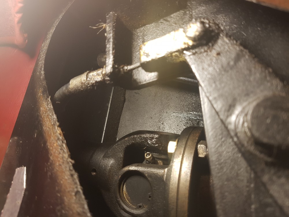

Tu peux voir ces deux graisseurs sur la photo suivante. La photo est prise par la trappe qui est sur le tunnel de boite (par l'intérieur de la voiture, pas en dessous):
Un graisseur sur le croisillon, un graisseur sur l'arbre (pour graisser les cannelures).
La photo est prise par la trappe de visite qui est sur le tunnel de boite. J’accède aux deux graisseurs par cette trappe de visite, avec une pompe à graisse courante, et sans difficulté particulière.
Si tu n'y arrives pas dans les mêmes conditions, c'est que la vie est injuste, et que nous ne sommes pas tous égaux devant les productions de Malvern.

La mise à l'air est autre chose. Pour être bien clair, je parle des deux graisseurs sur la transmission en sortie de boite.
Je vais essayer par l’intérieur de la voiture, et m’assure que je n’ai pas un 2ème graisseur ;)
Merci pour cette informations ….
Mwai …. Pas égaux ….. mais je n’ai pas encore dit mon dernier mot ;)

merci CorsaRed . Ceux la je ne les connaissaient pas . apparemment il en manque 1 ? :shock:
Messages : 2971
Re: Entretien Plus4
Messagepar CorsaRed » 07 sept. 2022, 14:50
momo a écrit : Ceux la je ne les connaissaient pas . apparemment il en manque 1 ? :shock:
Il est un peu plus loin sur l'arbre (vers l'arrière)....S'il existe !?
C'est le doute dont je faisais part à notre camarade CBA en parlant de l'inégalité ...etc.
Il existe des différences entre nos voitures, suivant les types, années, et motorisation, et même, jours de la semaine et si c'est John ou Rupert qui assemble la transmission ou le chauffage!
Je n'affirme donc pas qu'il y a deux graisseurs en sortie de boite sur toutes les Morgan, je dis que sur ma +4 Rover/LT77 il y en a deux, et qu'il y a de fortes chances que ce soit la même chose sur les autres ... mais faut voir ...
EDIT plus tard:
Mais je vois que tu as une +4 de 93, et je suis donc sûr qu'il y a ce deuxième graisseur ... à moins que ce soit Brandon qui ai fait le montage par un mardi pluvieux ...
EDIT encore plus tard:
Après avoir relu ton message et observé ta photo, je finis par comprendre que tu parles de ce trou taraudé qui devrait contenir le graisseur !! ... 'fectivement, il semble que le graisseur ait pris son indépendance ...!! ...(ou qu'il n'ait jamais été monté ...)

voila c est bien ce que je pense . pour la dimension je dirai que c est un M6 ?
en tous cas encore merci j' ai appris quelques choses aujourd'hui . et encore
en me dorsadent pour regarder ces fameux graisseurs , j'ai découvert une petite
box avec un petit bouton caché sous la boite à gant qui éclair un voyant rouge
clignotant au tableau de bord :o " peut une alarme " enfin on ne s'ennuie pas
avec une MOG , il n'y a que 6 ans que je l'ai . :lol:
