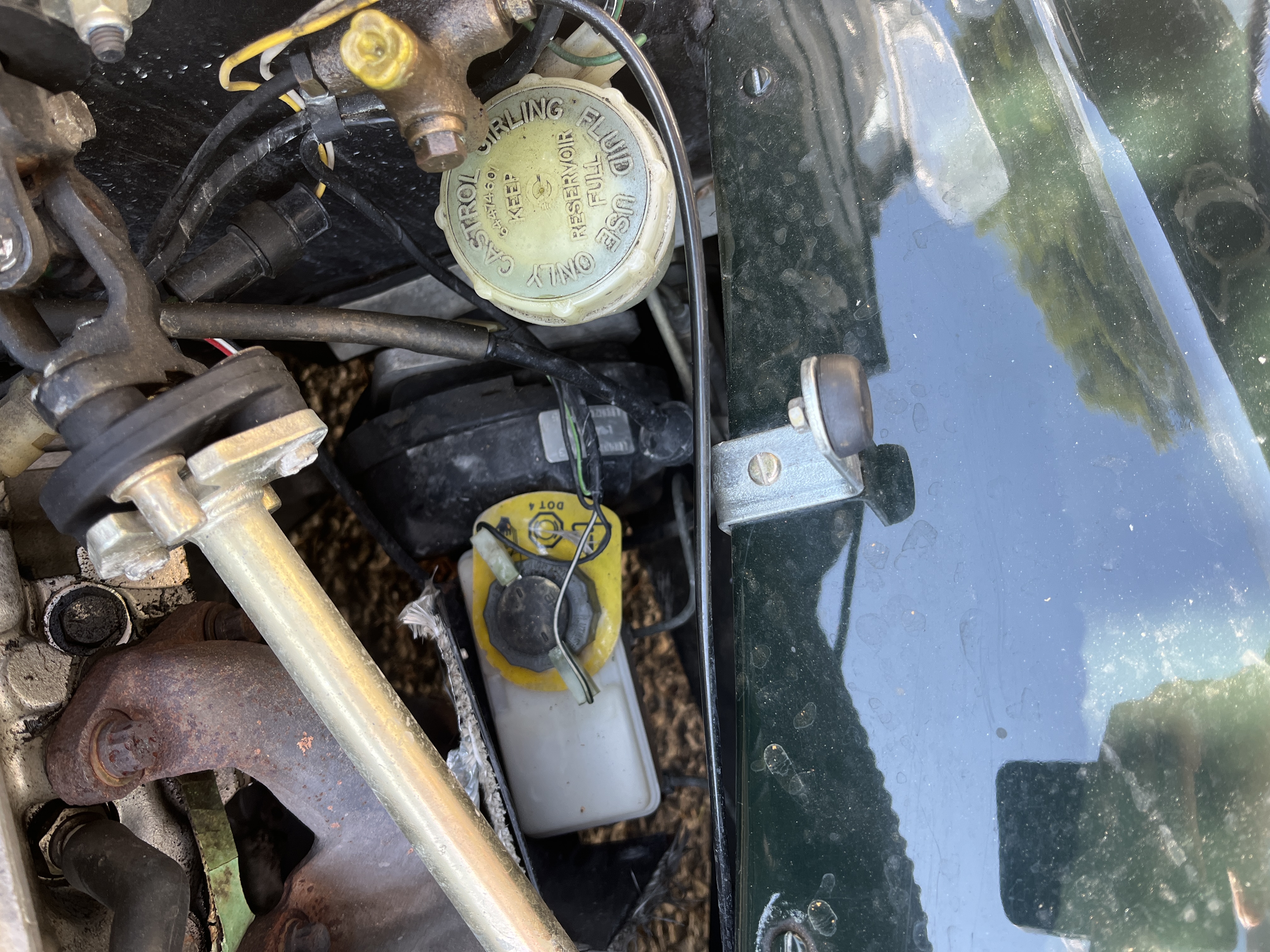

Bonjour : encore une petite question . Pour ma Morgan 8 1986 je vois 2 réservoir l’un rectangulaire et l’autre rond . Lequel est pour le circuit de frein ? Merci

Messagepar PhilippeF75 » 20 août 2024, 14:22

Hub a écrit :Bonjour : encore une petite question . Pour ma Morgan 8 1986 je vois 2 réservoir l’un rectangulaire et l’autre rond . Lequel est pour le circuit de frein ? Merci
Là, il suffit de suivre les tuyaux pour être renseigné.

Messagepar lolo106 » 20 août 2024, 14:23
Le réservoir de frein est le rectangulaire

Messagepar LOU01 » 20 août 2024, 15:37
lolo106 a écrit :Le réservoir de frein est le rectangulaire
Je confirme, le rond est pour l'embrayage.
