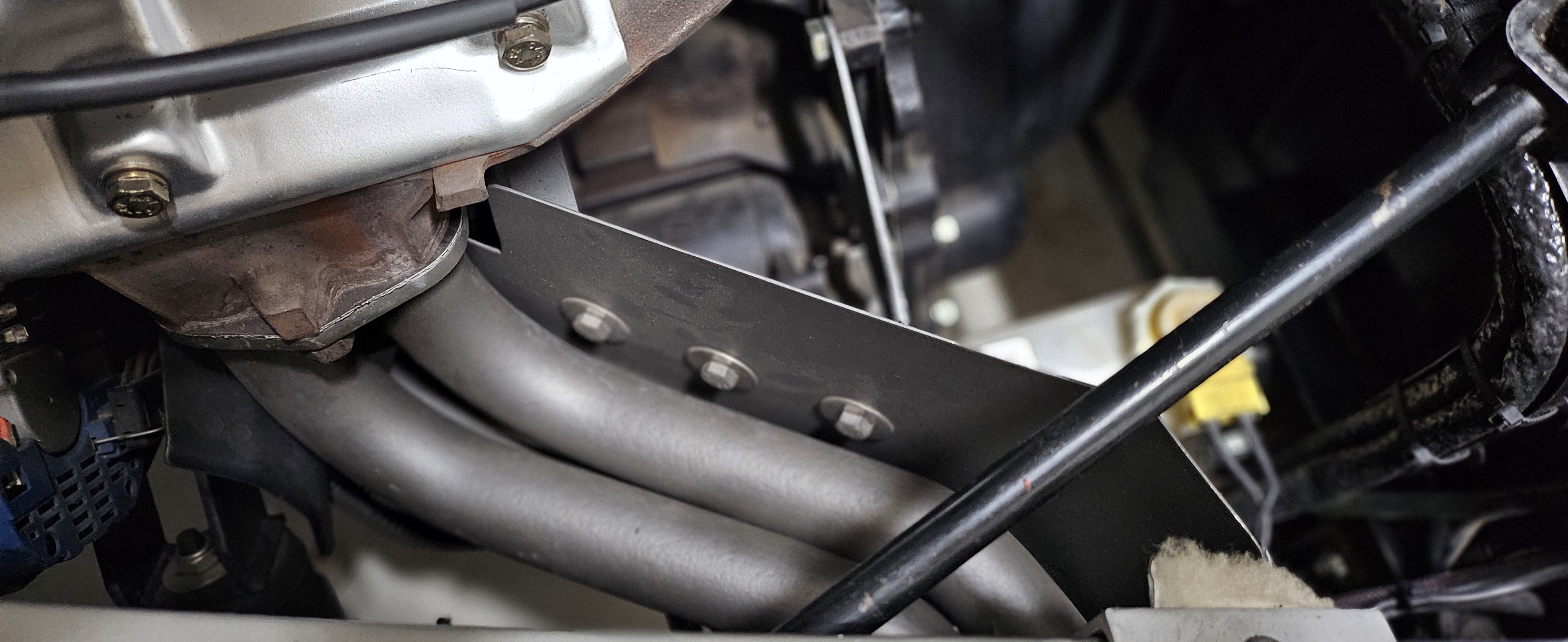

Messagepar enter34 » 25 oct. 2024, 16:51
Bonjour à tous
voilà ma solution une tôle pliée qui passe sous l'échappement et qui canalise l'air chaud dans le trou de l'aile ou passe le tuyau d'échappement.
Cela protège le démarreur et le maitre cylindre.

Messagepar elogan » 25 oct. 2024, 17:37
Très joli travail ! C'est propre .
On pourrait avoir une autre photo pour voir comment ça tient ?

elogan a écrit :Très joli travail ! C'est propre ...
Je confirme, joli travail !

Messagepar giuliari » 25 oct. 2024, 19:23
Ah oui on dirait une pièce d’origine!

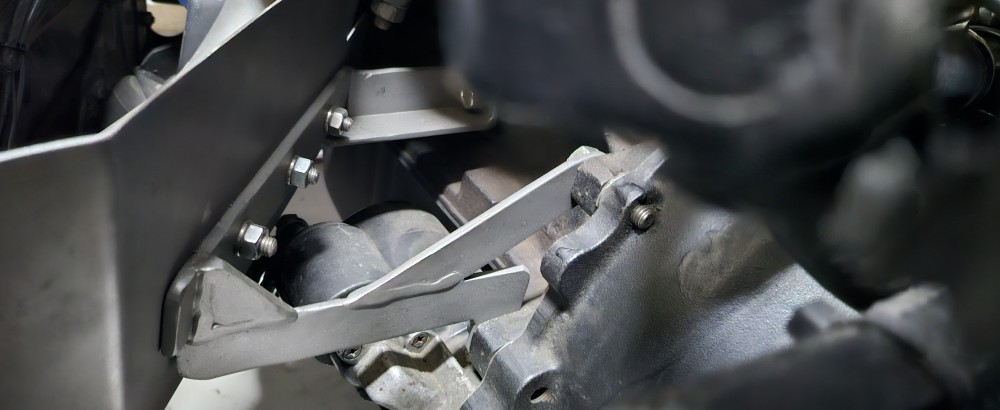

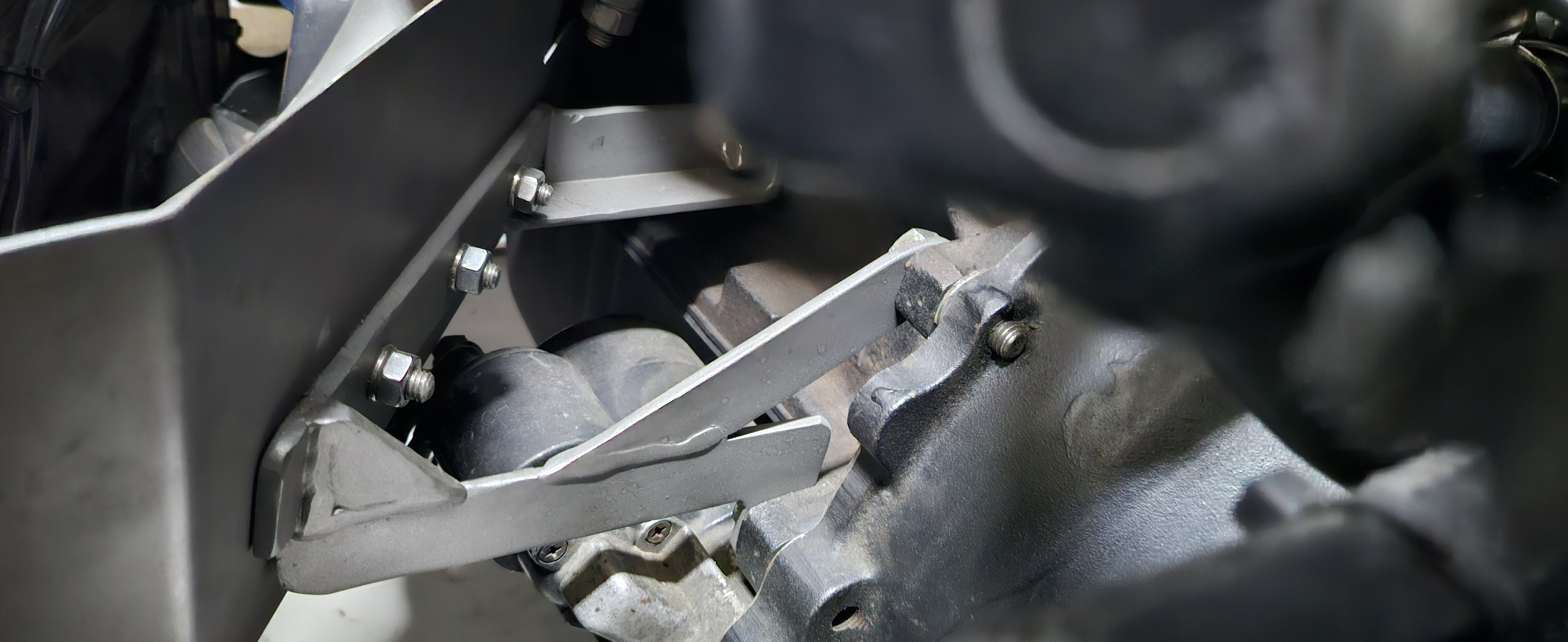

Pour la fixation j'utilise deux vis qui assemblent la boite à vitesse au moteur et en avant un trou taraudé M10 existant dans le moteur. (les vis de la boite ont été remplacées par des plus grandes). La photo n'est pas parfaite mais ce n'est pas évident de photographier dans un endroit exigu.

Bravo.... belles pieces de maintien pour l'ecran!

Rêveur a écrit :Bravo.... belles pieces de maintien pour l'ecran!
Ben, oui, pas mieux, belle pièce, beau travail !
