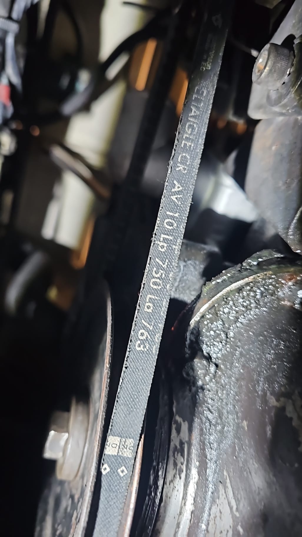

Bonsoir,
Pourriez-vous me communiquer la référence de la courroie d'Alternateur monté sur la Morgan 4/4 1.6L CVH de 1984?
J'ai un doute sur celle qui est montée actuellement sur mon auto. Il me semble que ce ne soit pas la bonne longueur ! (La poulie de l'alternateur touche presque à la tole!
Ci-dessous la ref de celle qui est montée actuellement !
Merci à vous.
Nicolas

Chez Oscaro, Autodoc?
https://www.auto-doc.fr/pieces-detachee ... -6-cvh-ohv
En cas de besoin ça peut donner une ref, la longueur est indiquée.

Merci
Celle que j’ai actuellement est donc trop longue !
C’est bien ce que je pensais !

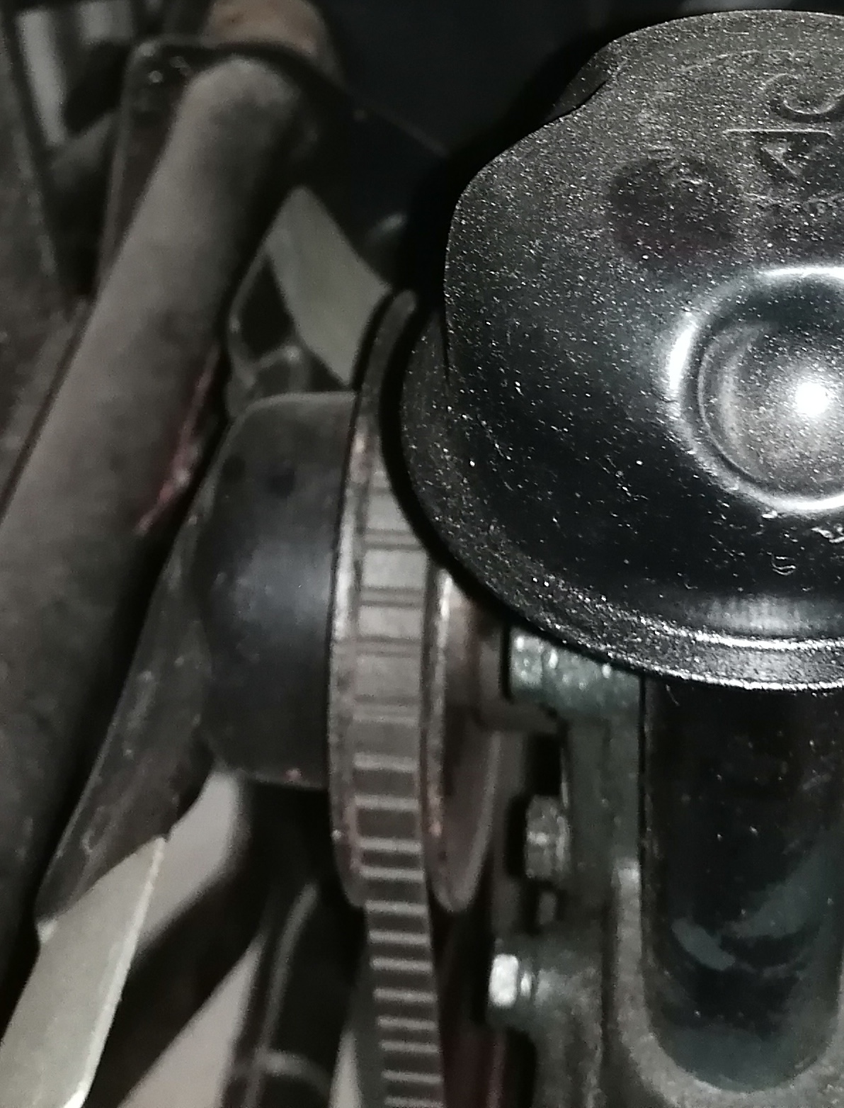

Bonsoir,
Je n’ouvre pas un nouveau sujet qui concerne aussi la courroie de mon 4/4 . J’ai un doute concernant son montage avec les crans vers l’extérieur : vous en pensez quoi ?
Merci

HerveLG a écrit :Bonsoir,
Merci
En principe les crans sont vers l'intérieur... :D

Re: Courroie d'Alternateur Morgan 4/4
Messagepar HerveLG » 25 nov. 2024, 22:01
Rêveur a écrit :En principe les crans sont vers l'intérieur... :D
Ok merci, j'avais un doute , nos amis anglais ayant parfois l’idée de mettre les choses à l’envers comme le volant à droite par exemple :lol:
Bien évidemment, les "crans" doivent aider la courroie à suivre la rotation, donc à "l'intérieur", celui qui a monté cette courroie a du réfléchir trop longtemps, du coup fatigué par la réflexion, il a monté à l'envers et il parti faire la sieste...
