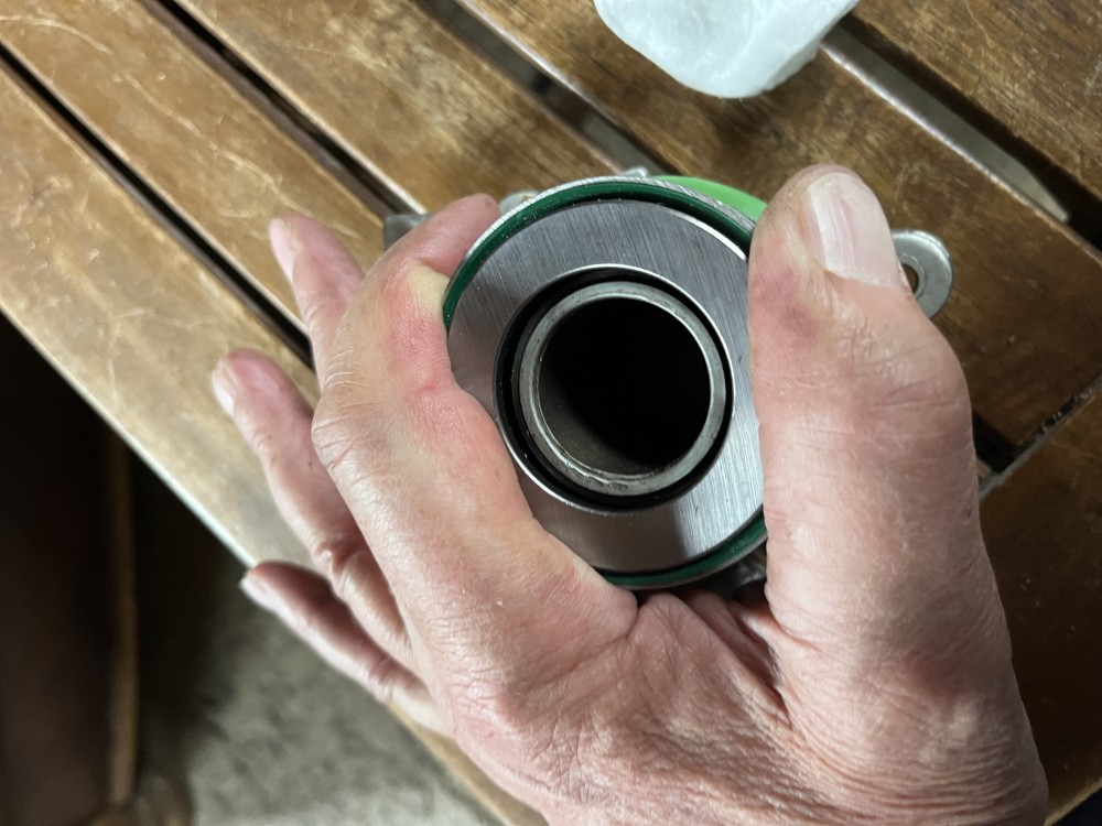

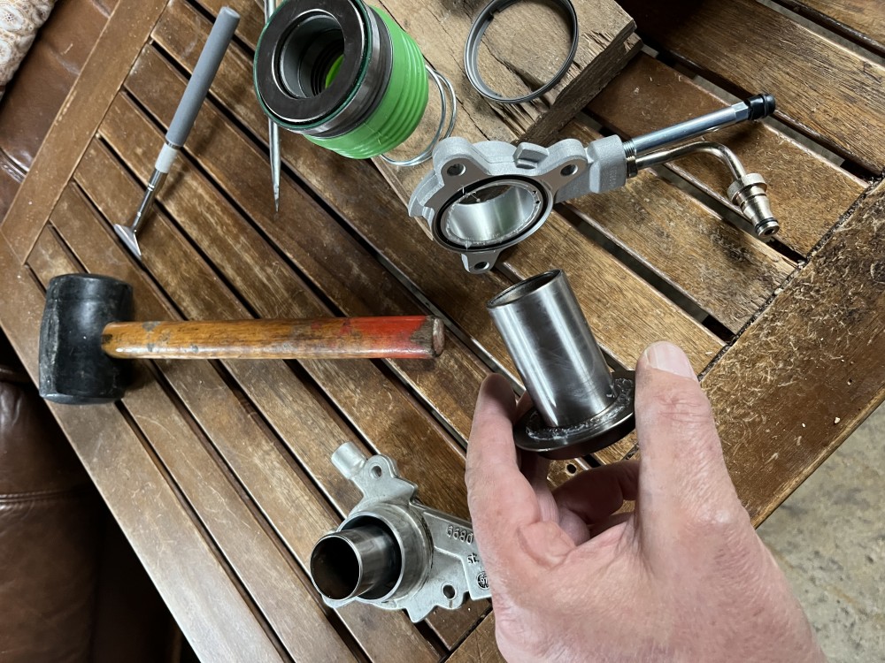

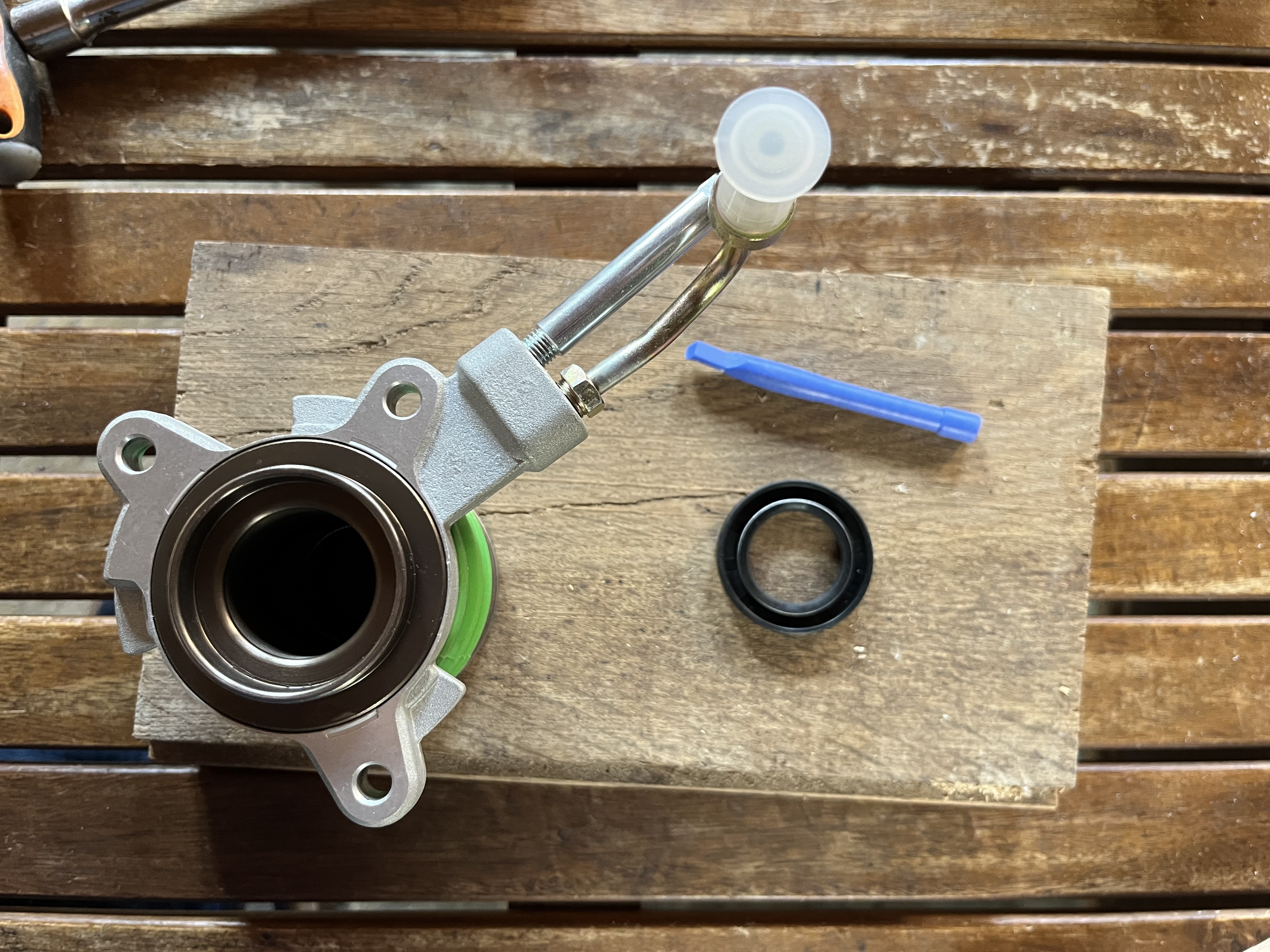

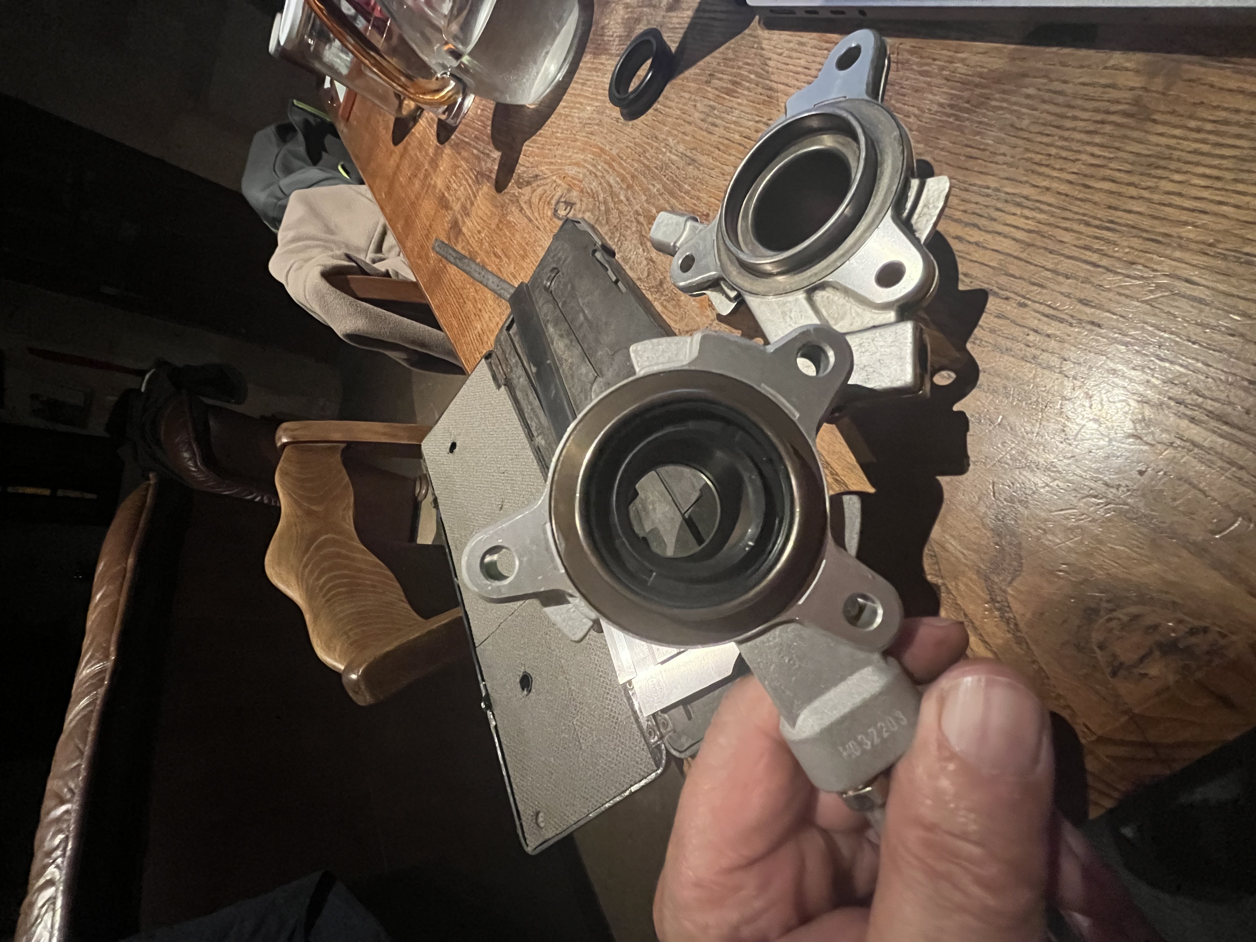

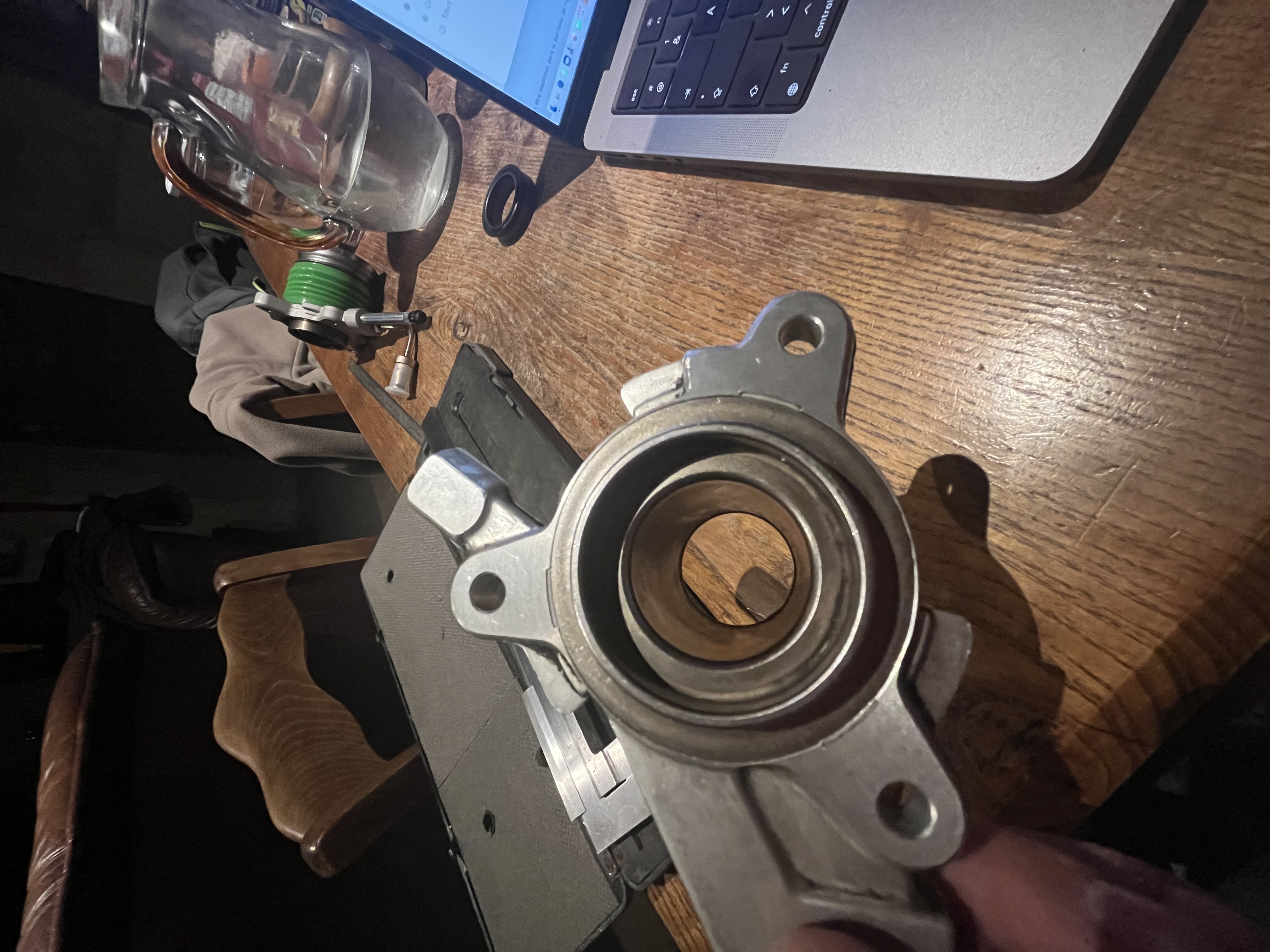

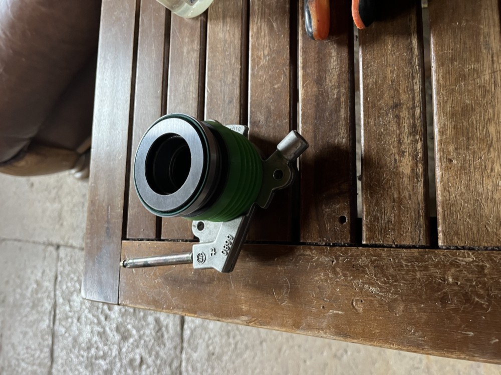

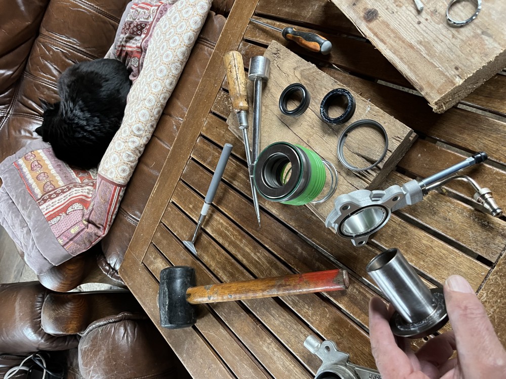

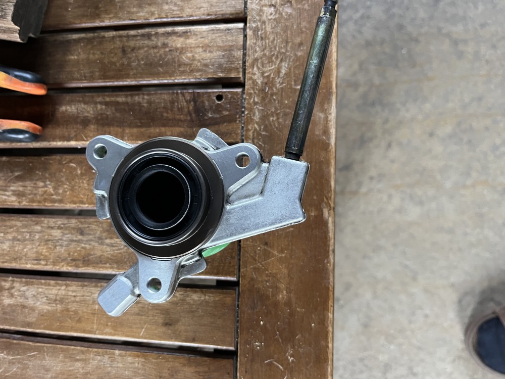

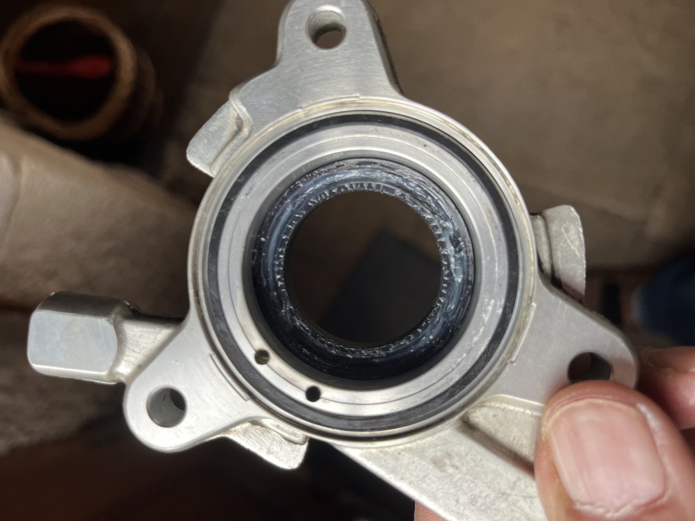

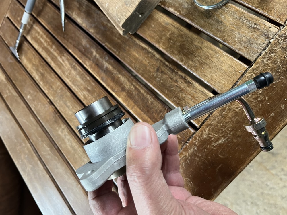

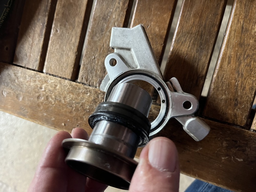

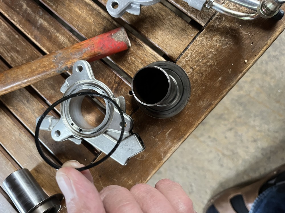

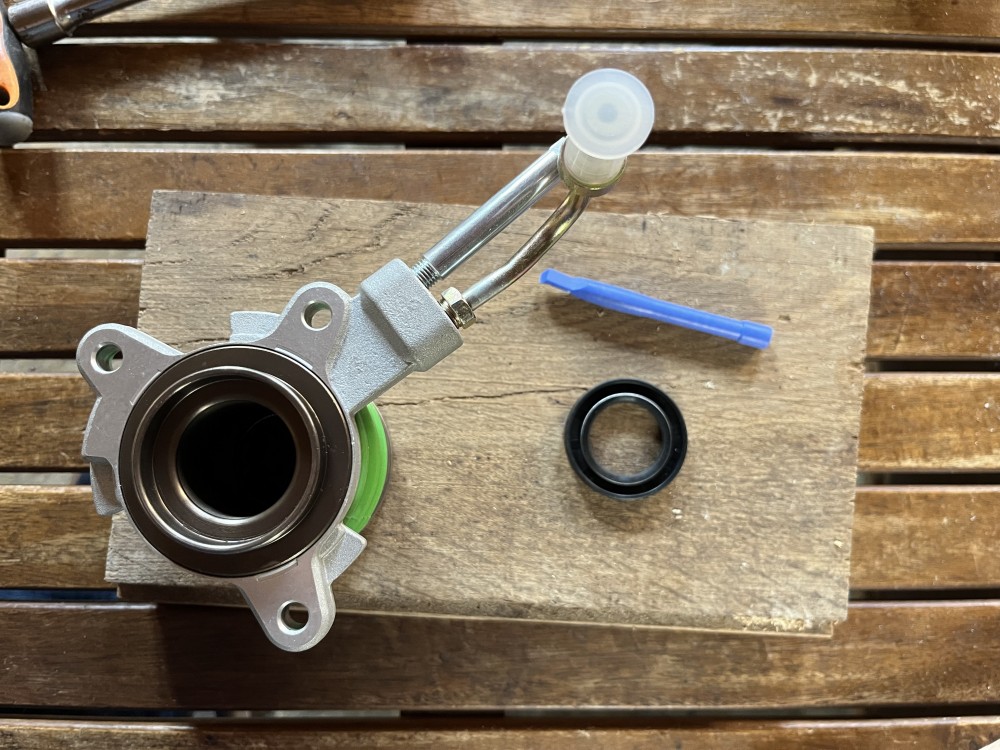

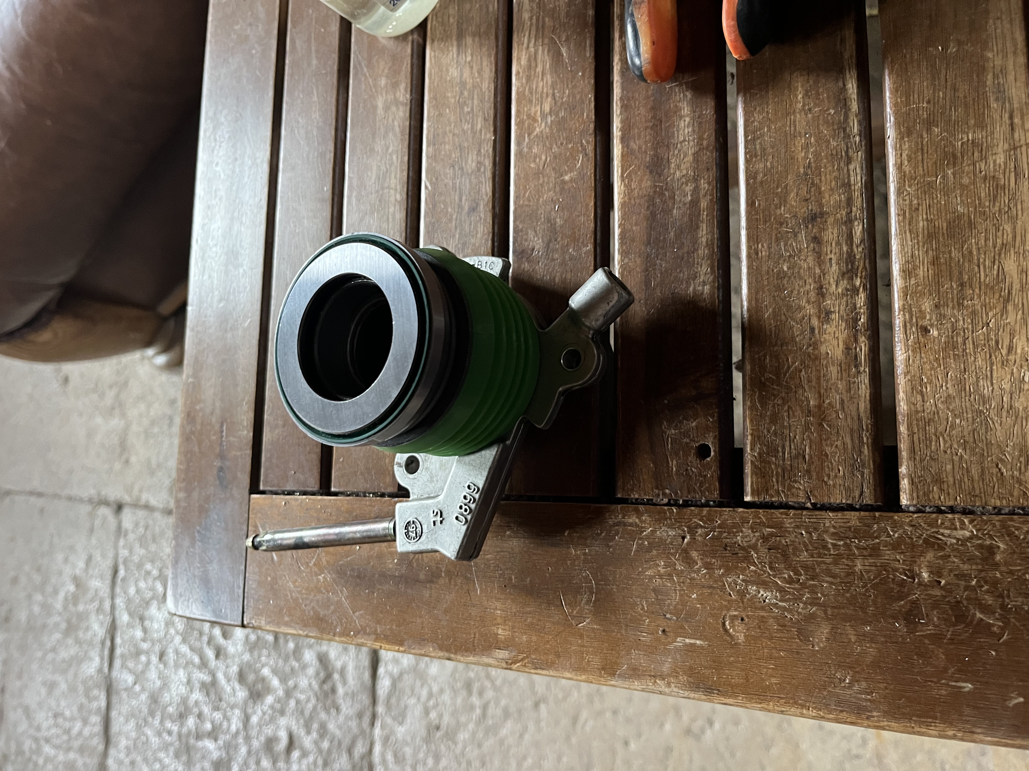

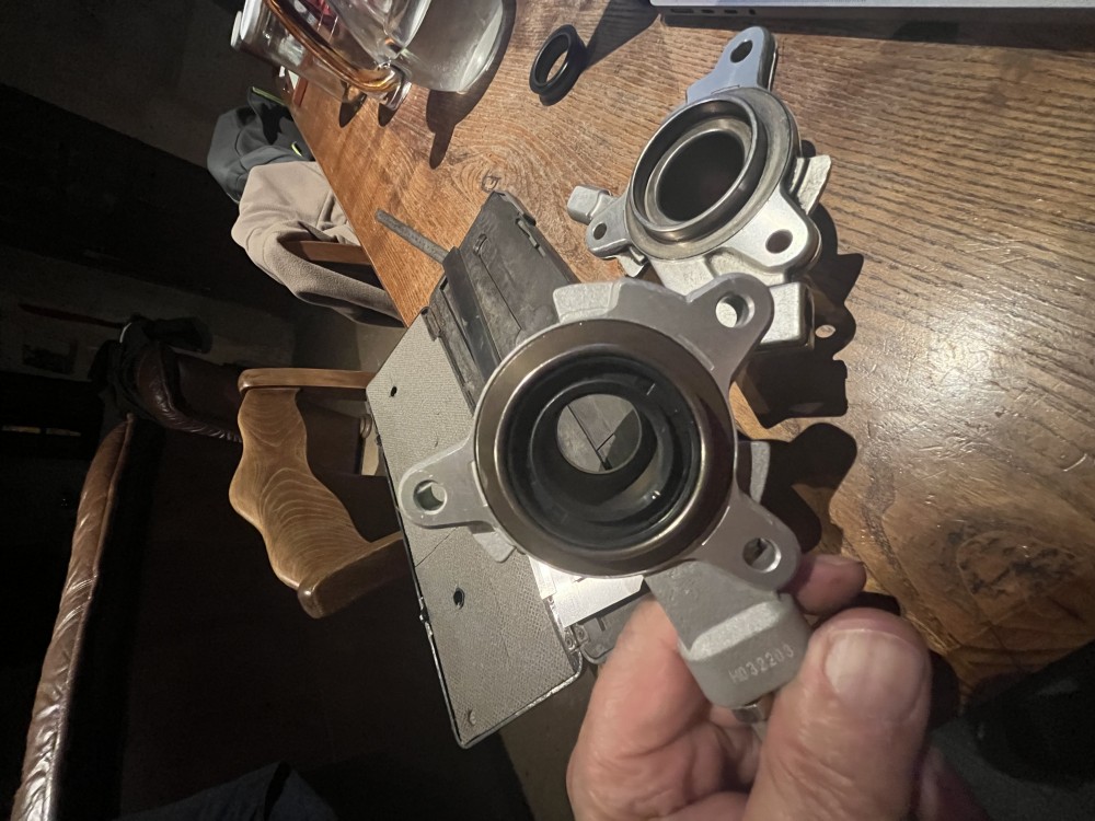

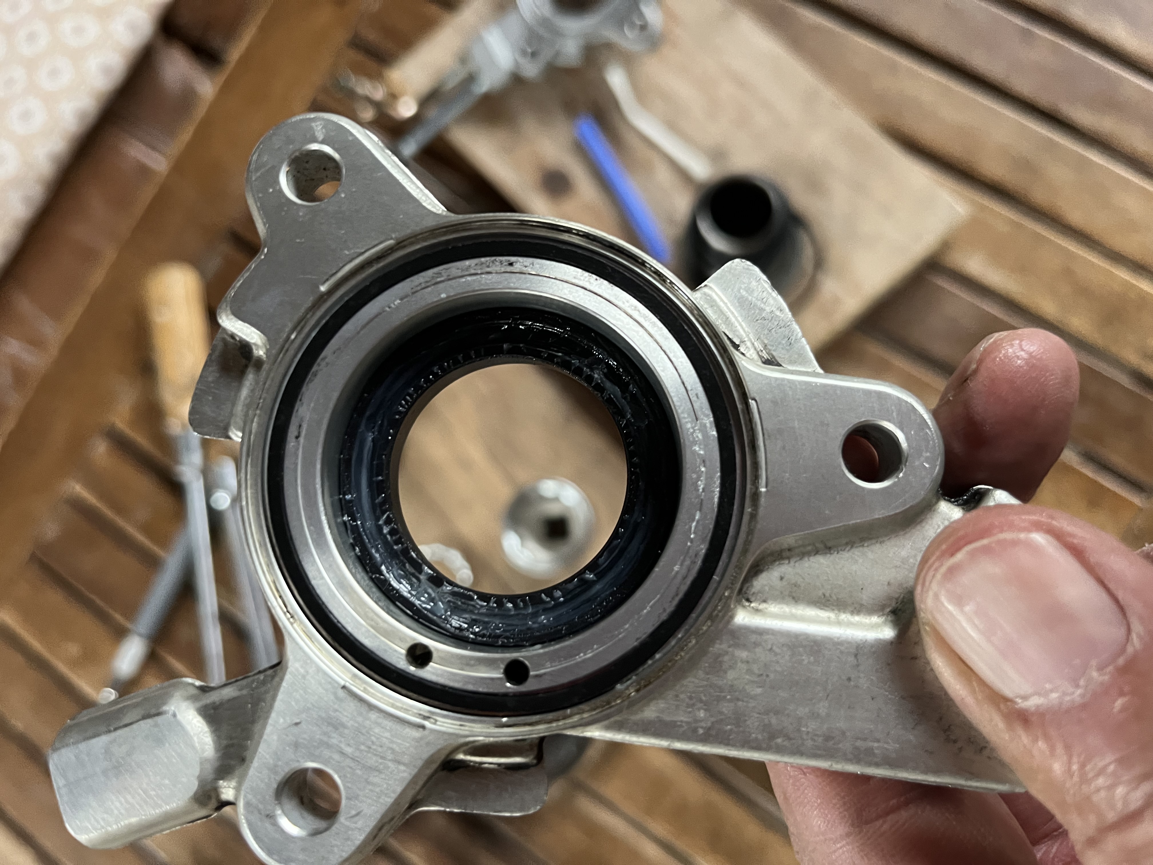

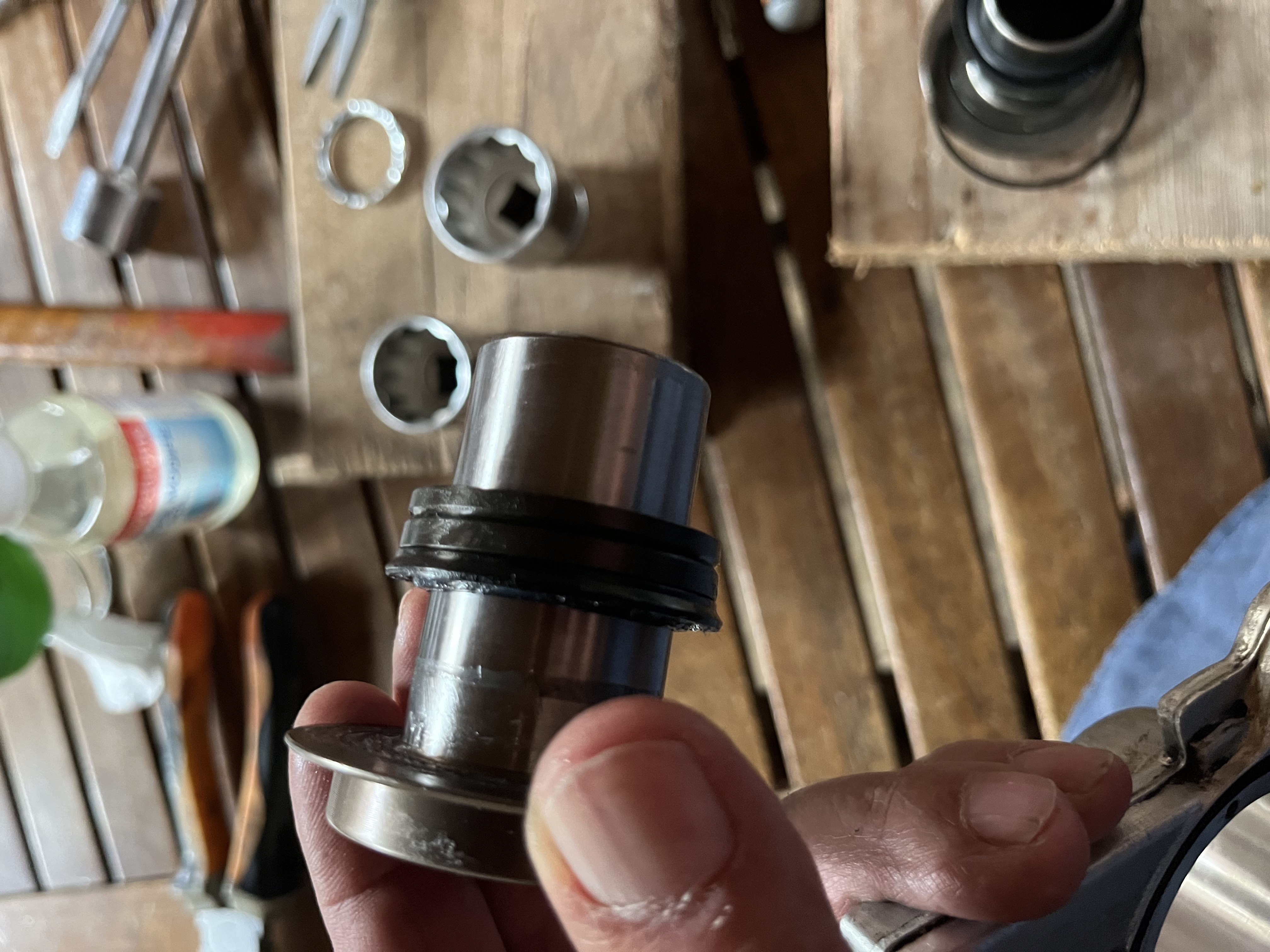

Fin de l'histoire qui m'aura valu qq nuits blanches et 163 euros frais de douane compris . J'ai opté (quitte ou double) pour la solution la plus radicale canibalisation de la butée reçue d'outre manche donc remplacement totale du corp en acier en 2 coups de massette sortie de la partie en alu , l'étanchéité est assurée par un simple joint genre joint de filtre a huile qui était complètement mort d'ou la fuite. L'ensemble de la pièce anglaise s'adapte pil poil il faut juste être méthodique. la réinsertion du piston avec le joint neuf est aisée 8-) il faut l,'installer sans la partie centrale en prenant soins de ne pas le retourner. Au remontage il suffit de remettre ensuite le ressort ,le cache poussière et le nouveau roulement . Comprimer l'ensemble et remettre la bague de sertissage . Pour la partie arrière ou il y a les 3 points il ont juste une fonction de maintient la partie en acier comprimera le joint neuf au moment de la fixation sur la platine avec les 3 BTR . Hop un GLenfiddich 8-) pour clore le chantier et un coupe de lait pour Winston toujours imperturbable :lol: Dans les photos la référence de la butée utilisée . Maintenant vais pas la monter tout de suite je la garde en secours pour le jour ou la mienne lâchera en espérant que cela ira. Si l'un d'entre vous tente l'aventure merci de me tenir informé des suites
