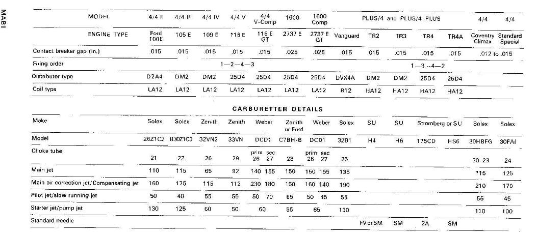

Le manuel Autobooks indique que les séries III étaient équipées d'un Solex B30Z1C3

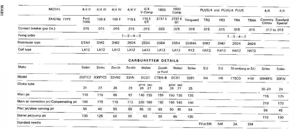

Messagepar 4HP » 14 janv. 2025, 13:34
Oups!
Il faut que je passe voir mon ophtalmo.
En effet série 5 Zenith simple corps, mais les versions compétitions étaient équipées de double corps.
LOU01 qui en possède une saura t'en dire plus.
Addendum:
Le tableau indique un Weber double corps pour une série V compétition.
