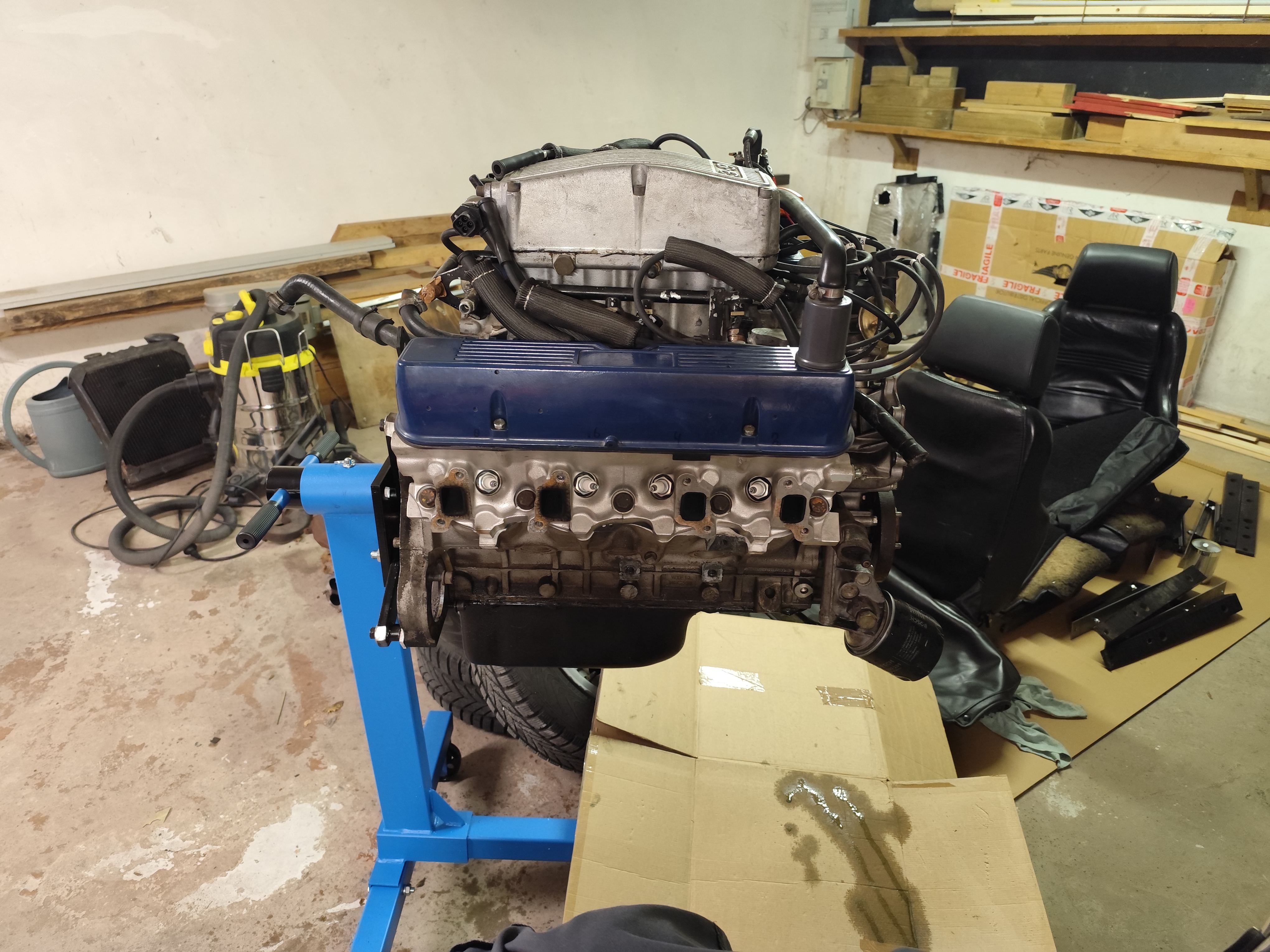

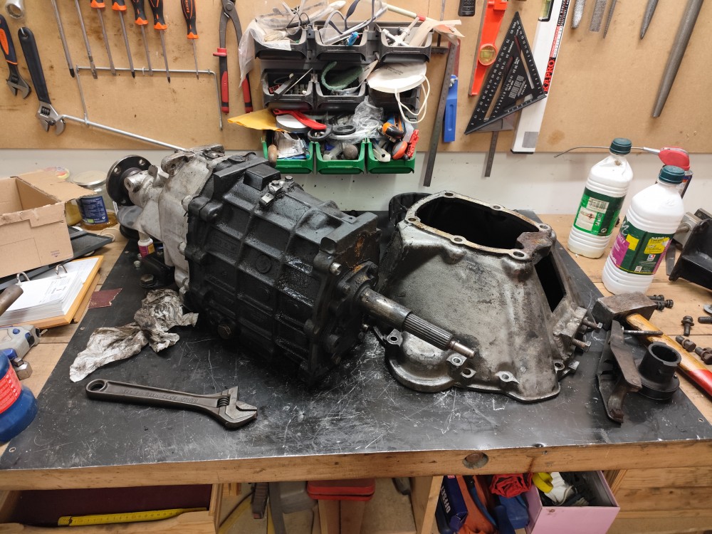

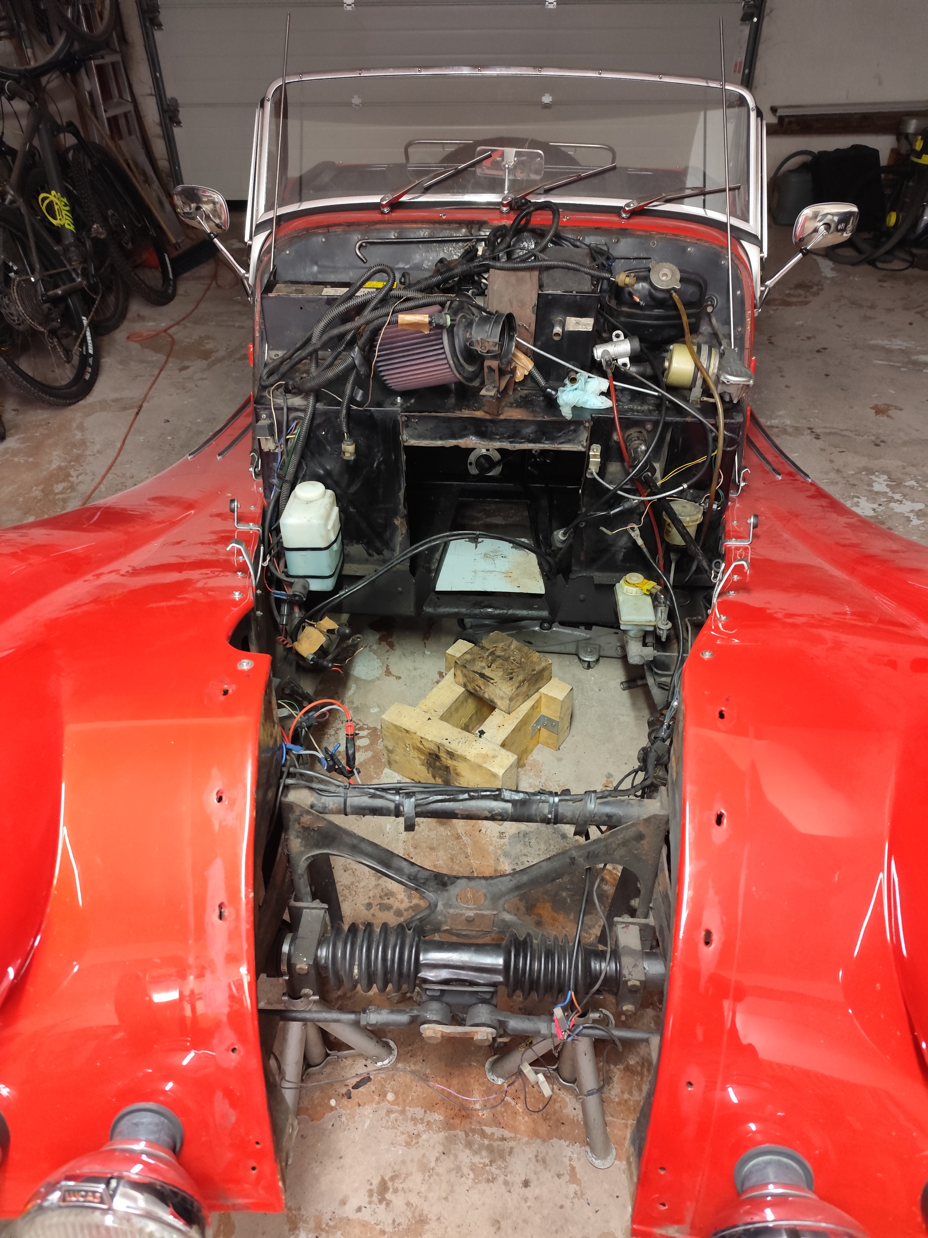

Re: Gros travaux d'hiver
Moteur et boîte sorties.
Encore pas mal de boulot à venir
