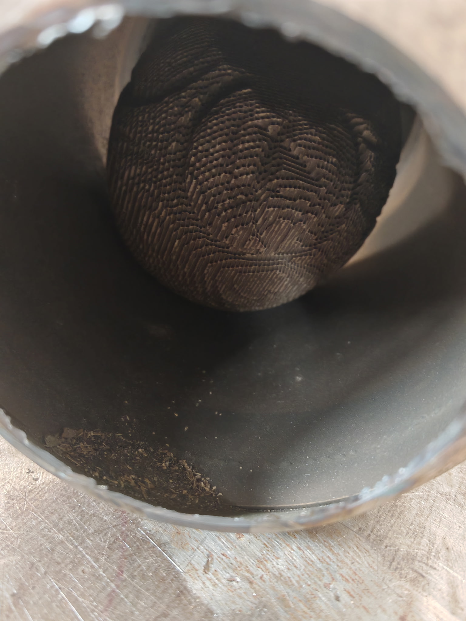

Re: Mais d’où vient ce bruit de casserole
Quelques nouvelles du catalyseur… effectivement l’ancien était complètement HS…
Je me demande même comment on a pu passer d’un espace plein a cette boule de céramique qui en bougeant obstruait l’évacuation des gaz.
Le Cata 200 cel est monté… mis à part un peu de couple en plus pas de changement notoire à observer.
