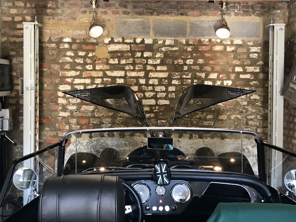

Voilà, suivant vos conseils et votre aide, j’ai réalisé l’entretien de ma Morgan :) :)

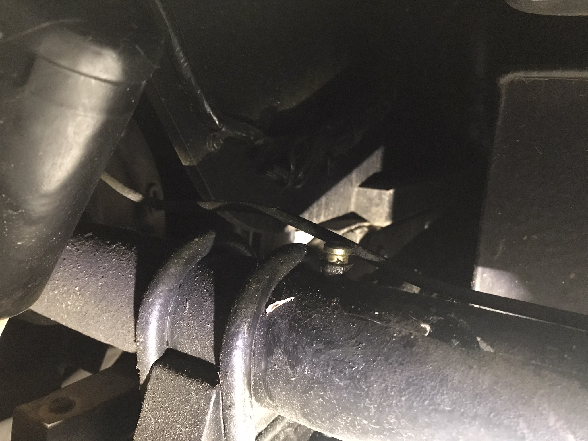

Est il possible de ne pas avoir de graisseur sur les axes entre le pont et les roues ?
Je n’ai absolument rien vu.
Hormis Iun bouchon métallique, où j’ai eu ma mauvaise idée de l’enlever …..
J’ai vu passer sous mon nez un p’tit ressort …. Et un bruit de fuite d’air !!!
Bref, j’ai tout remis en place, ressort, joint noir, et bouchon.
A quoi ca sert ?

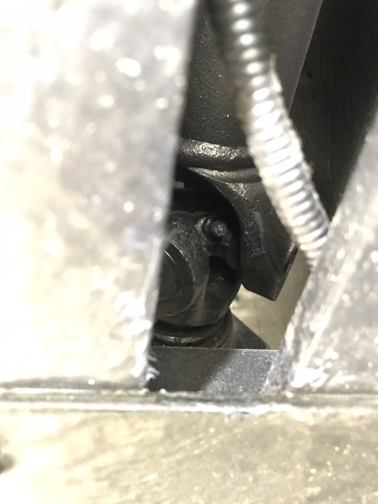

La tête de mon graisseur est trop largue pour le graisseur de l’arbre de transmission côté boite,
Avez vous déjà eu se souci, et quelle serait la solution ?

Et bien ce bouchon est la mise à l'air de ton pont qui permet à l'huile du pont de ne pas pousser les joints spi en bout d'arbre afin de ne pas graisser les freins...et j'ajoute que si tu as un bruit de fuite d'air, c'est qu'il était bouché, l'enlever de nouveau et bien le nettoyer pour l'air sous pression puisse s'échapper.

D'après l'image, ton graisseur se trouve sur une fermeture du croisillon d'arbre, il faut chercher une position de l'arbre qui ouvre un peu plus l'accès au graisseur, si cette photo est prise sous la voiture, le meilleure ouverture va se trouver dessus, puisqu'on est côté boite, le graissage va se faire dans l'habitacle, pas sous la voiture.
La solution tourner l'arbre de transmission jusqu'à pourvoir faire entrer le graisseur.

Tu peux aussi changer le graisseur pour un graisseur coudé. C’est ce qu’a fait mon mécano qui en avait marre de se coincer les doigts.

Effectivement sur les ponts récents il n'y a pas de graisseur... et la mise à l'air est bien ce bouchon (côté droit du pont sur mon Roadster )

Pour le graisseur qui ne "rentre pas" il y a aussi la solution africaine du bricolo impénitent , c'est la mienne depuis des années : un coup de meule direct sur la tete du graisseur sans trop insister pour ne pas tout ni.....quer , ça prend 1 minute ou une journée pour aller en acheter un autre si tu meule trop et que le graisseur soit Hs :mrgreen:

concernant le graissage des croisillons de l'arbre de transmission je me suis fait un "prolongateur", je dévisse le graisseur en place avec une clé à pipe, je mets le prolongateur, je graisse et je remets le graisseur normal (sinon au premier tour d'arbre transmission :mrgreen: )

Je vais redemonter le système de mise à l’air, il ne m’avait pas l’air bouché :?:

Rooo,le coups de la meule, j’y ai méchamment pensé, je vais d’abord voir s’il n’hésite pas une tête plus fine.
Voir également, via l’habitacle.
