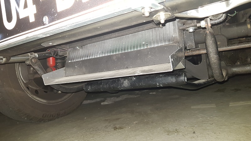

L'est pas belle mon écope ???

Très bon travail !
Toutefois , je ne pense pas que ça réduira la chaleur au niveau de ton démarreur , j' ai cru comprendre que c'était ça ton problème !

Grelon a écrit :Une petite question: est-ce que tu as prévu une grille ou grillage pour éviter « d’avaler » des feuilles ou autres ?
Je me posais la même question en pensant plutôt aux cailloux projetés par d'autres véhicules.
Et coté moteur comment c'est ?
Rien prévu pour feuilles ou gravillons , en sortie coté moteur , c'est ouvert sur la largeur et +/- 5 cms de haut , donc ce qui rentre d'un coté devrait donc pouvoir ressortir tranquille de l'autre coté !
elogan a écrit :Toutefois , je ne pense pas que ça réduira la chaleur au niveau de ton démarreur , j' ai cru comprendre que c'était ça ton problème !
Faut voir ....mais je me dis que si l'air rentre en plus grande quantité peut être que le démareur aura moins chaud ...... mais je n'y crois pas vraiment même si j'ai emmailloté le tube d'échappement avec de la bande thermo .... dont l'efficacité reste a démontrer !
Au final j'ai dans l'idée de tenter de concocter un protège en tôle pour abriter le démarreur de la chaleur .... mais je n'ai pas encore trouvé la solution "technique" qui me convienne vraiment ; c'est mon prochain chantier !!!
giuliari a écrit :Bravo beau boulot! Mais tu n’as pas de risque de l’arracher sur vos magnifiques ralentisseurs? C’est peut être la photo qui rend comme ça mais on dirait qu’elle descend très bas.
Risque faible car c'est la même dimension que l'ancienne plaque d'immat .... par contre dans les chemins creux faudra faire gaffe comme pour la plaque d'immat ancienne !!!

Puis que nous en sommes a regarder ce qu'il y a sous les jupes des vieilles dames , une photo de mon écope collée sur le radiateur ( Mulfab) de ma +8.
Mais mon problème a moi c'est que mon liquide de refroidissement régule a 70° et je n'arrive pas a monter au dessus .Ecope ou pas c'est pareil.
Si l'un de vous a une idée.....Jean-Marc.

Concernant la régularisation de température à 70°, dans un premier temps je vérifierai avec un thermomètre laser si la valeur est juste. Si oui, je changerai le calorstat.

jean-marc a écrit :Puis que nous en sommes a regarder ce qu'il y a sous les jupes des vieilles dames , une photo de mon écope collée sur le radiateur ( Mulfab) de ma +8.
J’imagine que tu as étalonné le thermomètre du tableau de bord?
Parce que 70 ça paraît improbable, surtout sur une +8
Attends que Lou ait fini sa grasse matinée pour avoir un avis plus pertinent

jean-marc a écrit :.................Mais mon problème a moi c'est que mon liquide de refroidissement régule a 70°
Avant toutes choses , je commencerais par piller le tiroir de Madame où est rangé la sonde de T° dont elle se sert pour son four ...... c'est ce que j'ai fait et je me suis rendu compte que mon cadran de T° indiquait 120° pour une lecture a 60/80° sur la sonde de Madame . J'ai donc relativisé les infos reçus du cadrant du tableau de bord !!!:mrgreen:
Ensuite de ces mesures voir le calorstat et/ou éventuellement le virer pour faire des essais et voir ce qui se passe car c'est total illogique que le liquide se cantonne à 70° ... perso je n'y crois pas une minute ....... mais bon peut être que je me mistake !!!!
Concernant ton écope , je note que ta conception est de favoriser le flux d'air sur le radiateur et ce exclusivement ou quasi .
Concernant le refroissement radiateur je me pencherai plutot vers le mise en place d'un ventilo plus puissant qui j'espère pourrait régler le problème à l'aide de la fée electricté .
Par contre , Perso, le but de mon écope est , pas exclusivement , mais un peu différent , en fait , je souhaite envoyer de l'air frais dans la baie moteur ET trés accessoirement peut être un peu sur le radiateur .
En effet j'ai constaté que dans sa conception d'origine la baie moteur ne reçoit quasi pas d'air frais et doit se contenter de l'air trés chaud qui a traversé le radiateur .
Donc , pour tenter de limiter la surchauffe sous capot en général et notamment protéger de la surchauffe des accessoires moteurs genre démarreur , allumage ...( mais aussi pieds des passagers et pilote) j'ai souhaité créer un apport d'air frais complémentaire en provenance direct de l'extérieur , c'est la raison d'être de mon écope qui est sensée prendre l'air "frais extérieur" sans passer au travers du radiateur et de le projeter dans la baie moteur .
Je saurais dire aprés essais si ma reflexion donne le résultat escompté .... ou pas :mrgreen:

J'ai changé le calorstat (82°) ,la sonde de température , le cadran (smith) , et c'est toujours pareil. Prochain éssai je vire le calorstat . On dirait que mon moteur n'a pas de calorstat. J'ai occulté mon écope momentanément et mon moteur monte + rapidement en température mais régule ensuite a 70°. Dans un flux de ralenti , bouchon ou en ville , je monte a 85/90° , puis le ventilo fait son boulot et quand la voie est libre je retombe a 70°. Je ne comprends pas ou est la faille. J'ai acheté un thermometre laser qui est une daube mais la temperature dans l'habitacle est tres raisonnable malgré du roulage en montant les cols pyréneens , d'ailleurs le ventilo se met tres peu en route (temperature toujours en dessous de 90°) ...A suivre

jean-marc a écrit :J'ai changé le calorstat (82°) ,la sonde de température , le cadran (smith) , et c'est toujours pareil. Prochain éssai je vire le calorstat . On dirait que mon moteur n'a pas de calorstat. J'ai occulté mon écope momentanément et mon moteur monte + rapidement en température mais régule ensuite a 70°. Dans un flux de ralenti , bouchon ou en ville , je monte a 85/90° , puis le ventilo fait son boulot et quand la voie est libre je retombe a 70°. Je ne comprends pas ou est la faille. J'ai acheté un thermometre laser qui est une daube mais la temperature dans l'habitacle est tres raisonnable malgré du roulage en montant les cols pyréneens , d'ailleurs le ventilo se met tres peu en route (temperature toujours en dessous de 90°) ...A suivre
Moi comprends pas : si tu es certain aprés controle de la justesse des T° affichées ; si ensuite au roulage la T° reste à 70° ou 85/90 quand embouteille pour revenir ensuite à 70°....... ben pour moi cela signifierait que ma voiture de chauffe pas , que la T° est parfaite en toute occasion et que donc tout va pour le mieux sans rien faire de plus ou de moins !!!
Si seulement j'en étais là avec mon vieux bolide je m'éviterais bien des prises de tête !!!
Heureux Z'homme dont le bolide ne chauffe point du tout :mrgreen:
