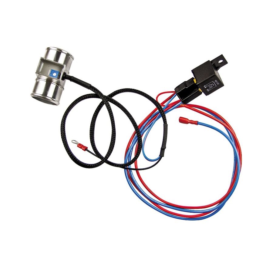

Salut les copains , nouvelles du front et avis de recherche :lol: Reception d'une sonde neuve remontage et .......toujours en mode échec, pas de démarrage du ventilateur :oops: . Vérification à nouveau du ventilateur en branchement direct OK Fusible OK relais OK branchements OK Calorstat OK reste a savoir si c'est directement l'ECU ou si comme lu sur le forum de la Focus si c'est un module électronique annexe qui commande le ventilateur via la sonde et localiser ce :oops: boitier pour le tester. Vais également essayer une nouvelle sonde demain . au pire j'envisage cette solution trouvée chez ORECA avec une installation sur la durite en partie haute du radiateur . (avantage la température de déclenchement est réglable de 80 à 100 degrés )

JMGRD a écrit :au pire j'envisage cette solution trouvée chez ORECA avec une installation sur la durite en partie haute du radiateur . (avantage la température de déclenchement est réglable de 80 à 100 degrés )
Si la panne provient d’un module électronique annexe, il est peu probable que modifier le type de sonde, et donc l’information à la source change la donne
Je suis curieux du résultat
Bon courage
Si la sonde sur le radiateur shunte le circuit actuel et commande en direct le ventilateur il n'y a pas de raison que cela ne fonctionne pas.

denis+4 a écrit :Oui en effet, sauf peut être si l’alimentions est la même que la sond d’origine?
Et ça n’identifie pas l’origine de la panne
Je suppose bien sur qu'il faut dans ce cas changer l'alimentation du radiateur via un relais que la sonde commande et prendre l’alimentation de puissance sur un +après contact facile à trouver.... par exemple sur l'alimentation du demarreur....

Nouvel essais avec une nouvelle sonde et :oops: échec Donc se sera ORECA et installation de leur dispositif au niveau du radiateur Très simple a installer (un ami en a monté une sur sa Seven) !

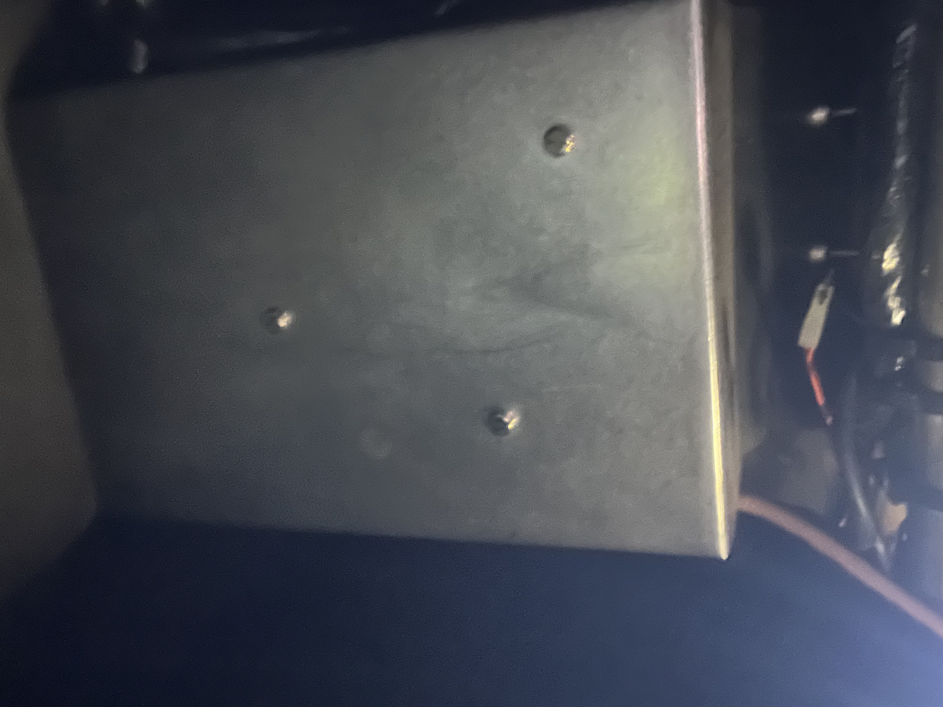

Sur ma 4/4 de 2001 comment accéder à l'ECU? Est il dans ce boitier au dessus coté passager ?
