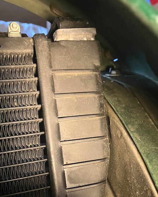

Re: radiateur again
Peut être une explication de l’explosion du plastoc latéral des radiateurs à quatre points de maintien?
Suite à dépose de la calandre pour debosselage prochain suite à grêle, j’ai constaté qu’à gauche le silent bloc du haut n’était pas à fond et une marque sur la joue d’aile
Marque signant au minimum un frottement parfois, les 3mm de marge étant certainement insuffisants
Et aucun moyen de décaler vers la droite les ancrages, bien entendu…

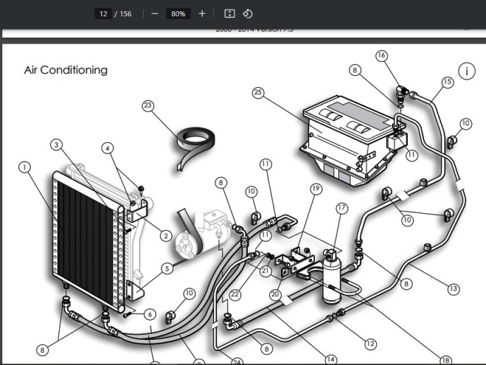

Re: radiateur again
giuliari a écrit :La Clim sur une Morgan ? Jamais vu.
Je vois que tu n'es pas plus à la page que moi.
En effet quand on fouille sur internet on trouve des sujets sur l'air conditionné pour des modèles de 2005 et après (peut-être aussi avant?), le parts book disponible chez M.R. donne un schéma en page 12.
