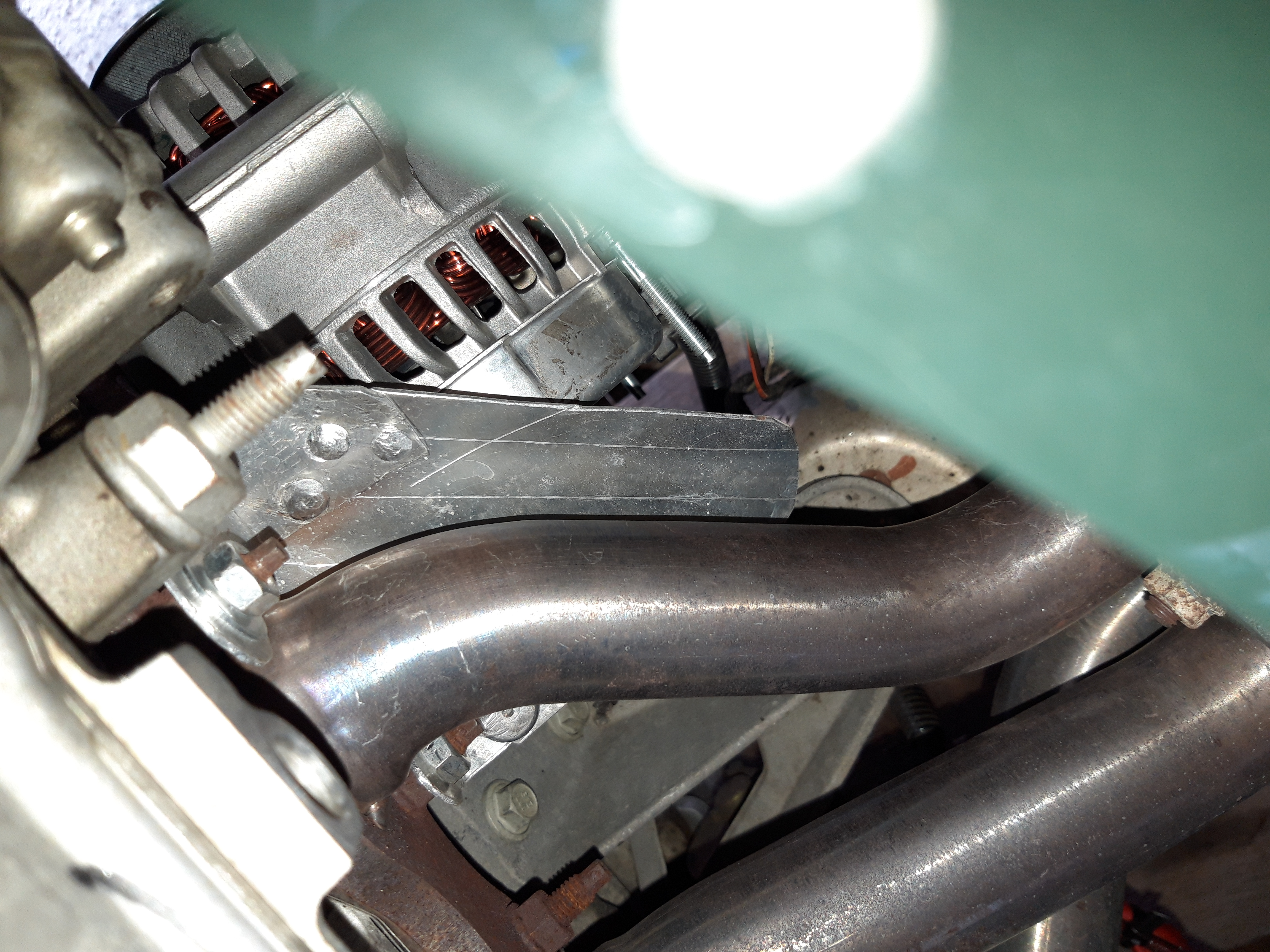

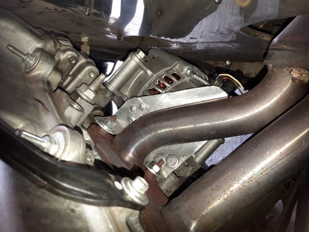

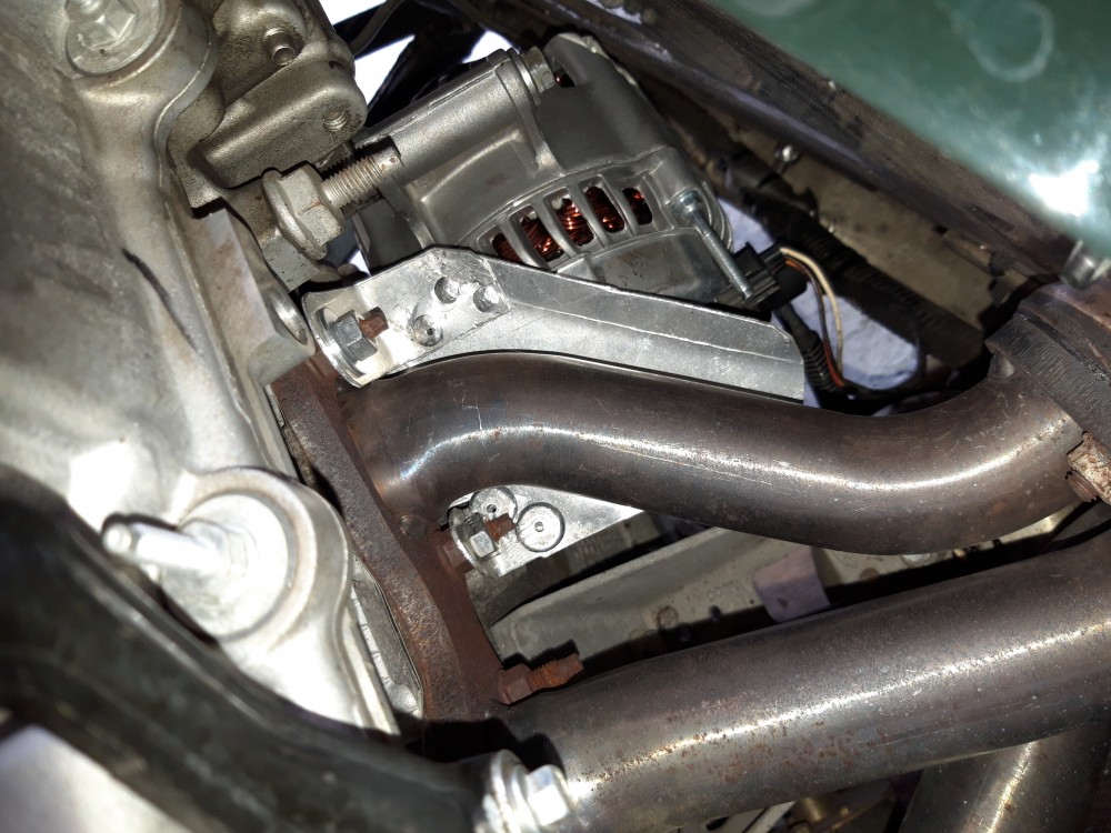

Donc je répare mon oubli !
Photo de la tole d'alu pare chaleur pour protéger l'alternateur....
Messages : 4801
Re: L'est pas belle mon écope ???
Messagepar Rêveur » 17 août 2024, 13:02
Alu 15/10eme et rivets alu. Comme je suis un peu maniaque parfois et que je trouve les rivets alu pas jolis :evil: sur l'envers.... je fais sortir la tête du tirant avec un chasse goupille une fois le rivet en place et le tirant cassé. Puis je martelle de façon à écraser l'envers du rivet pour avoir un aspect bombé .... :D
La pièce d'alu est formée a l'étau. On voit les traits faits pour guider la mise en forme. 2 équerres en alu sont rivetées et percées pour maintenir la pièce en ajoutant un écrou sur 2 des goujons de maintien du collecteur d'échappement (banc de cylindres droit pour mon V6).
Une fois en place la tole pare chaleur doit être espacée d'environ 1cm à 1,5cm de la tubulure inox de l'echappement. L'alternateur ne reçoit plus le rayonnement en direct.... j'espère que ça le protégera un peu mais je n'ai pas pris de mesure de température....ni avant ni après ! :lol:

Une question (qui n'est vraiment qu'une question), la simple tôle d'alu est-elle un bon écran thermique ?
En soi, non, comme tout métal, mais l'important là est de faire écran au flux d'air chauffé par la conduite d'échappement d'une part et au rayonnement infrarouge d'autre part. Donc ça marche ; le plus (non obligatoire) aurait été de garnir la tôle côté démarreur d'un isolant.
On peut dire que c'est nettement mieux que rien, mais depuis l'apparition de "gadgets" montés en série sur les autos d'aujourd'hui, d'autres tôles de protection ont été crées, plus légères et bien plus efficace.
Bon pour satisfaire à la demande générale j'ai pris les températures en rentrant d'une petite balade ce soir....: tube du collecteur à 154 degrés, tole alu du pare chaleur à 150.2 degrés et arriere de l'alternateur sous le pare chaleur à.... 110 degrés.... finalement ma création semble un peu efficace !

C'est domage, j'aurais bien voulu connaitre l'efficacité du système.
en la polissant on peu augmenter son pouvoir de réflexion du rayonnement, le plus efficace serait d"utiliser une plaque de bouclier thermique à façonner telle que l'on peut en trouver sur le net.
