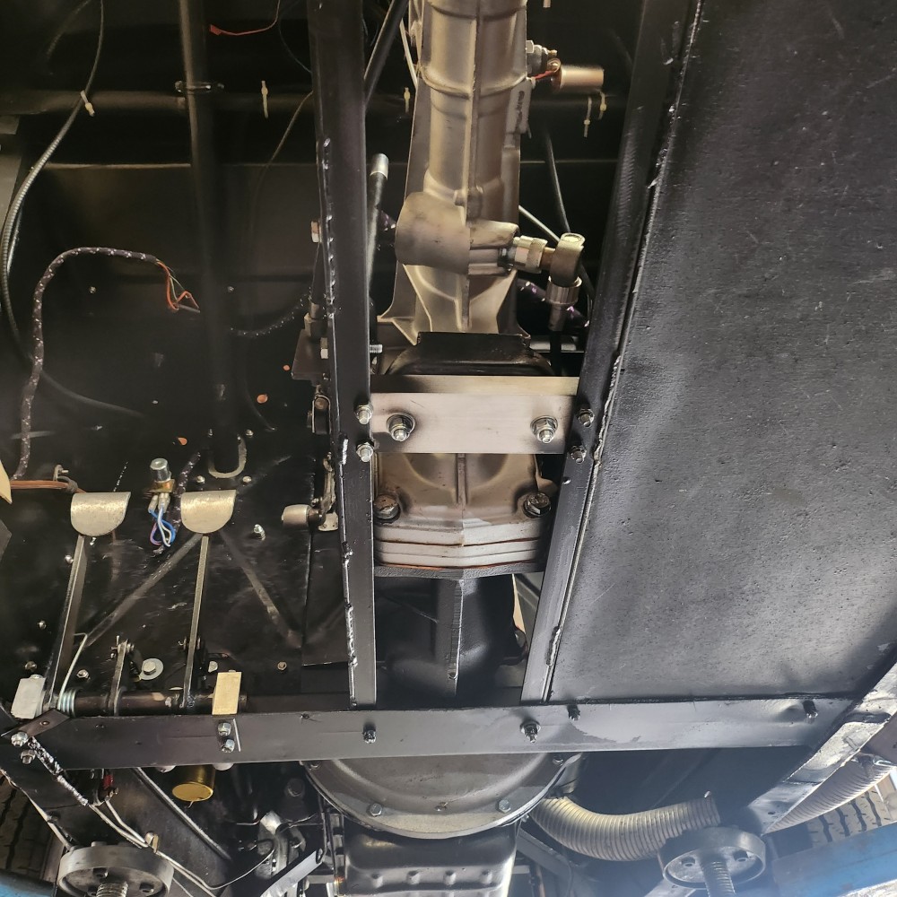

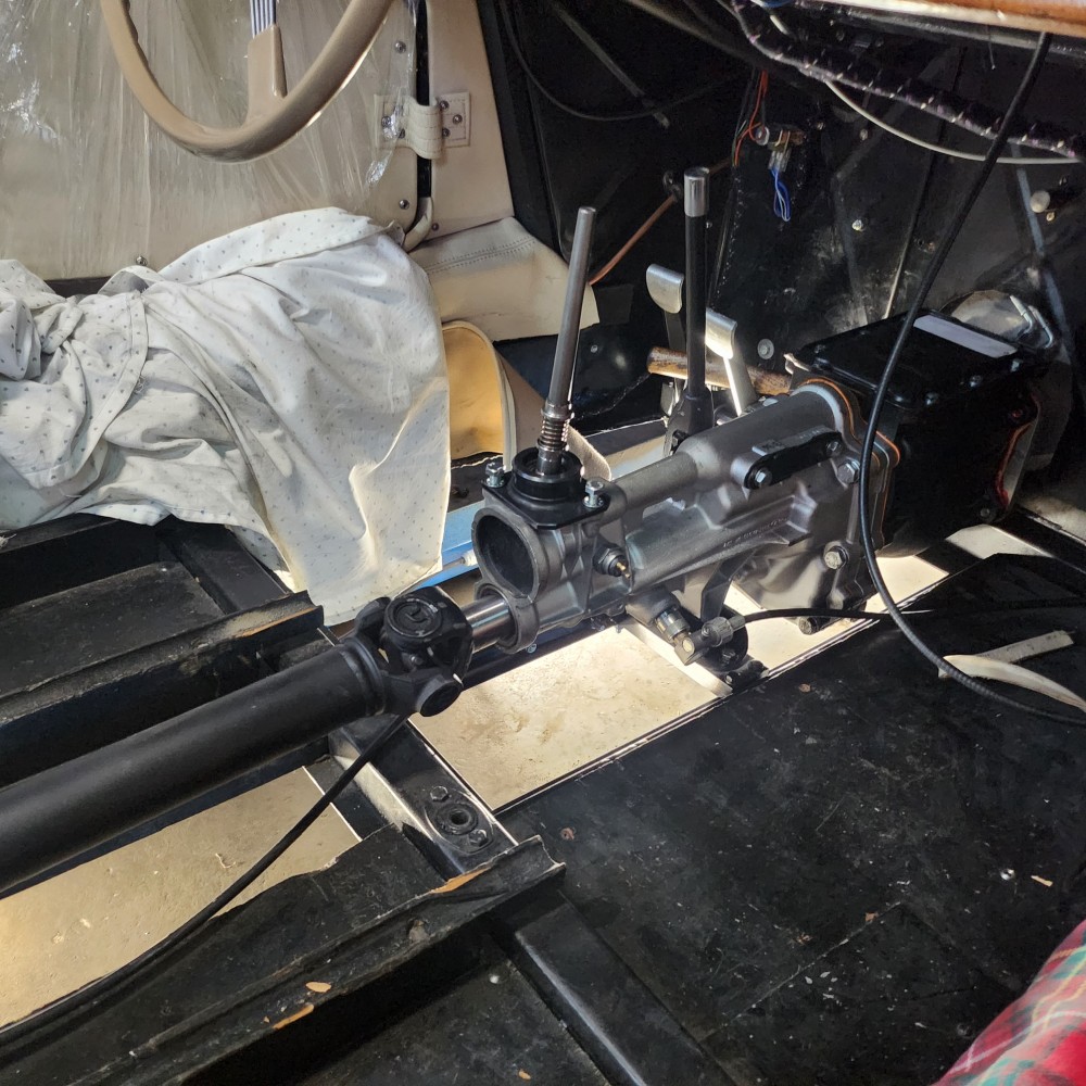

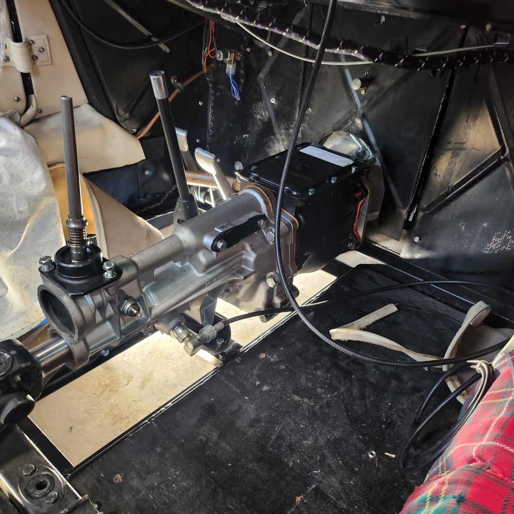

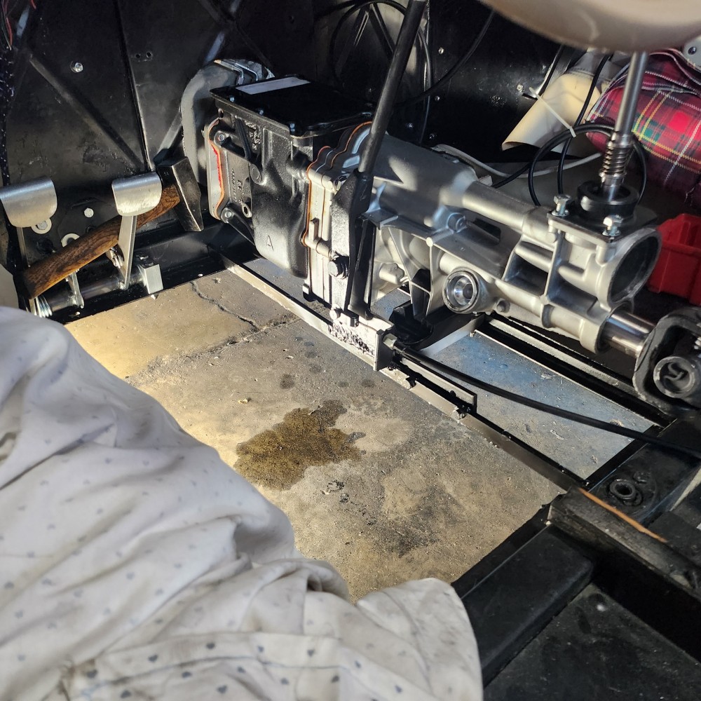

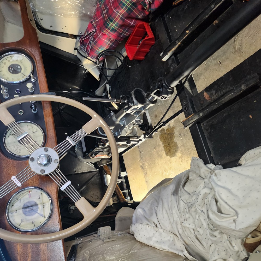

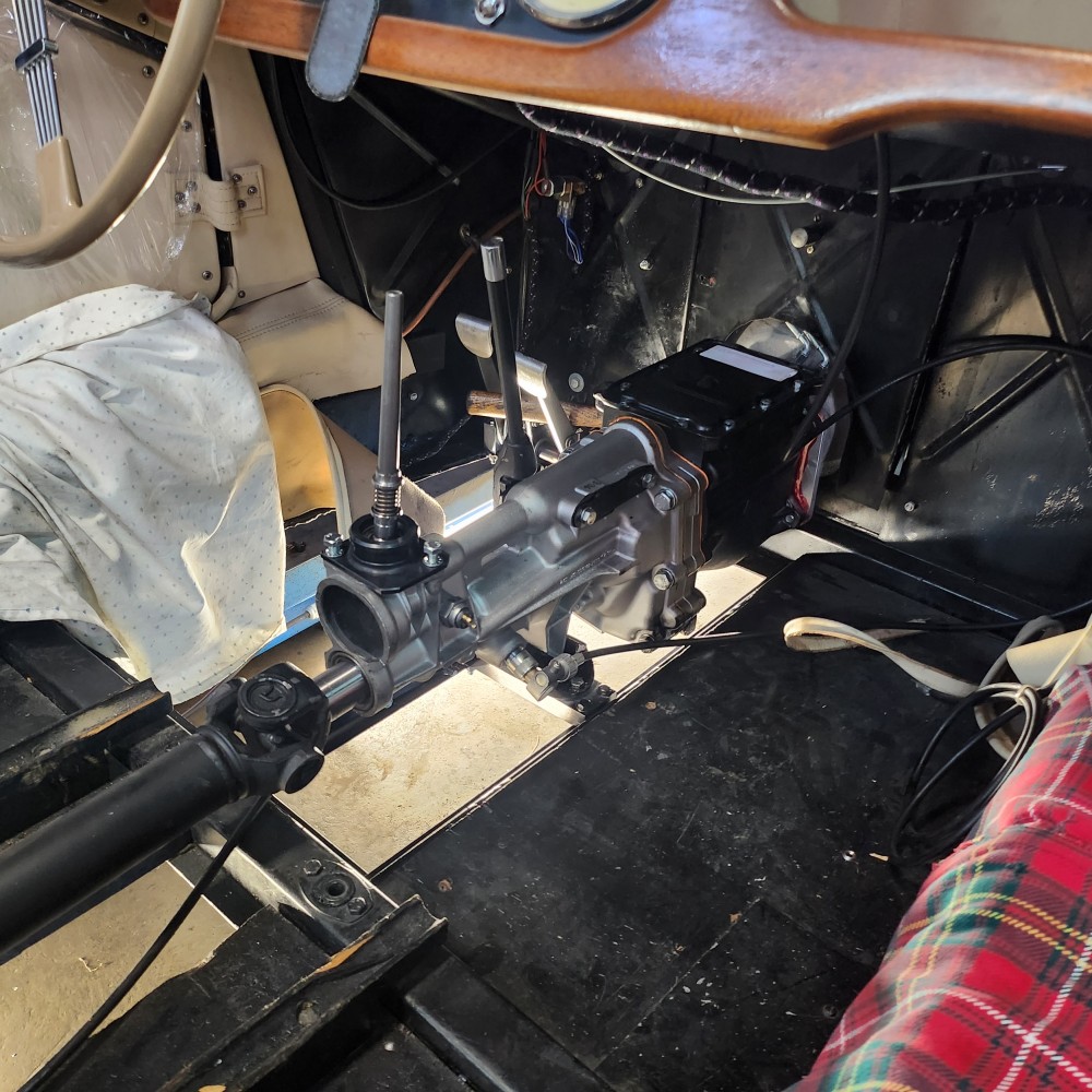

Et voilà, remontage de la BV sur le moteur et l'ensemble sur le chassis, ainsi que le nouveau pédalier, le frein à main.

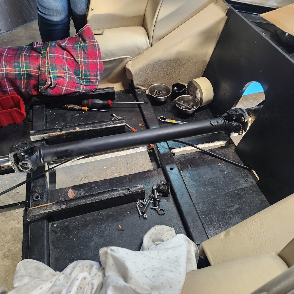

Il a fallu souder des traverses de renfort pour le maintien de la BV. l'arbre de transmission AR livré avec le kit s'est parfaitement installé.
La documentation fournie a été très précieuse.

Pourrais-tu nous en dire plus sur la traverse ajoutée ?

Messagepar LPQSD » 14 mars 2025, 08:58

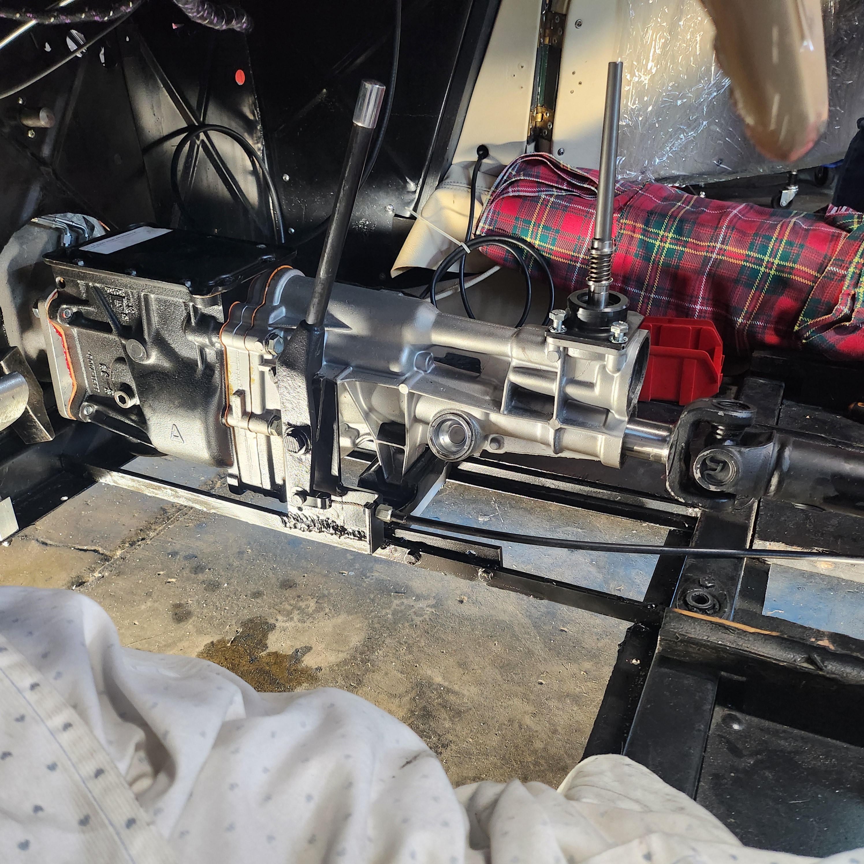

Vampirex a écrit :Pourrais-tu nous en dire plus sur la traverse ajoutée ?
En fait, une barre longitudinale à été ajoutée côté gauche de la BV. 1 pour mieux répartir le poids et 2 pour avoir un point de fixation pour le frein à main car sur la nouvelle BV, il n'y a rien de prévu comme sur la Moss. Voir la 1ere photo.

Messagepar Vampirex » 15 mars 2025, 12:15
OK, merci. La boîte n'est donc pas fixée sur cette traverse qui en fait est longitudinale.

Messagepar LPQSD » 15 mars 2025, 16:45
Vampirex a écrit :OK, merci. La boîte n'est donc pas fixée sur cette traverse qui en fait est longitudinale.
Oui, correct

Messagepar LPQSD » 19 mars 2025, 11:08
Voilà, avec une photo de dessous, c'est mieux.

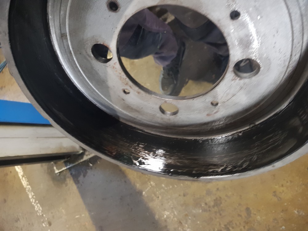

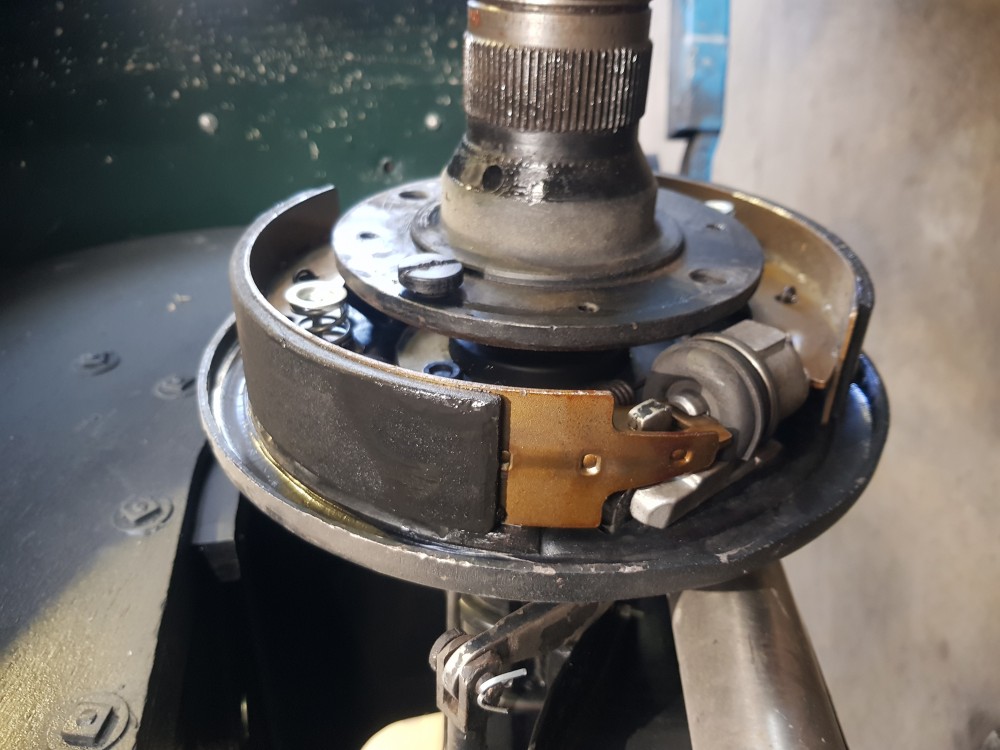

Bonjour 4HP, désolé mais elle ne sera pas au salon Motor passion.
On a découvert que les tambours de frein AR étaient plein d'huile ... Bref, il faut changer les garnitures et remettre des joints (des vrais ...).
Pas grave, on va y arriver !!!

C'est bien ça les freins plein d'huile... pas de pb de freins grippés, pas de grincement désagréables au freinage..... (d'ailleurs pas freinage.... c'est pour les lâches!) :lol:
