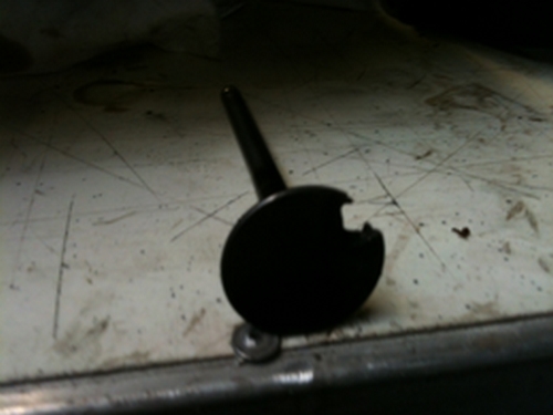

Chris06
Messages : 166
Enregistré le : 17 sept. 2012, 12:14
Le bolide : 4/4 2005
Ma région : 83
Re: Changement de bougies sur un rover 2l de 1993
Messagepar Chris06 » 04 juin 2013, 18:02
Cylindre 1...............0 de compression .
Cabernet 68
Messages : 431
Le bolide : 4/4 1,8 115
Ma région : Alsace
Messagepar Cabernet 68 » 04 juin 2013, 18:30
Ca c'est vraiment pas de bol !
