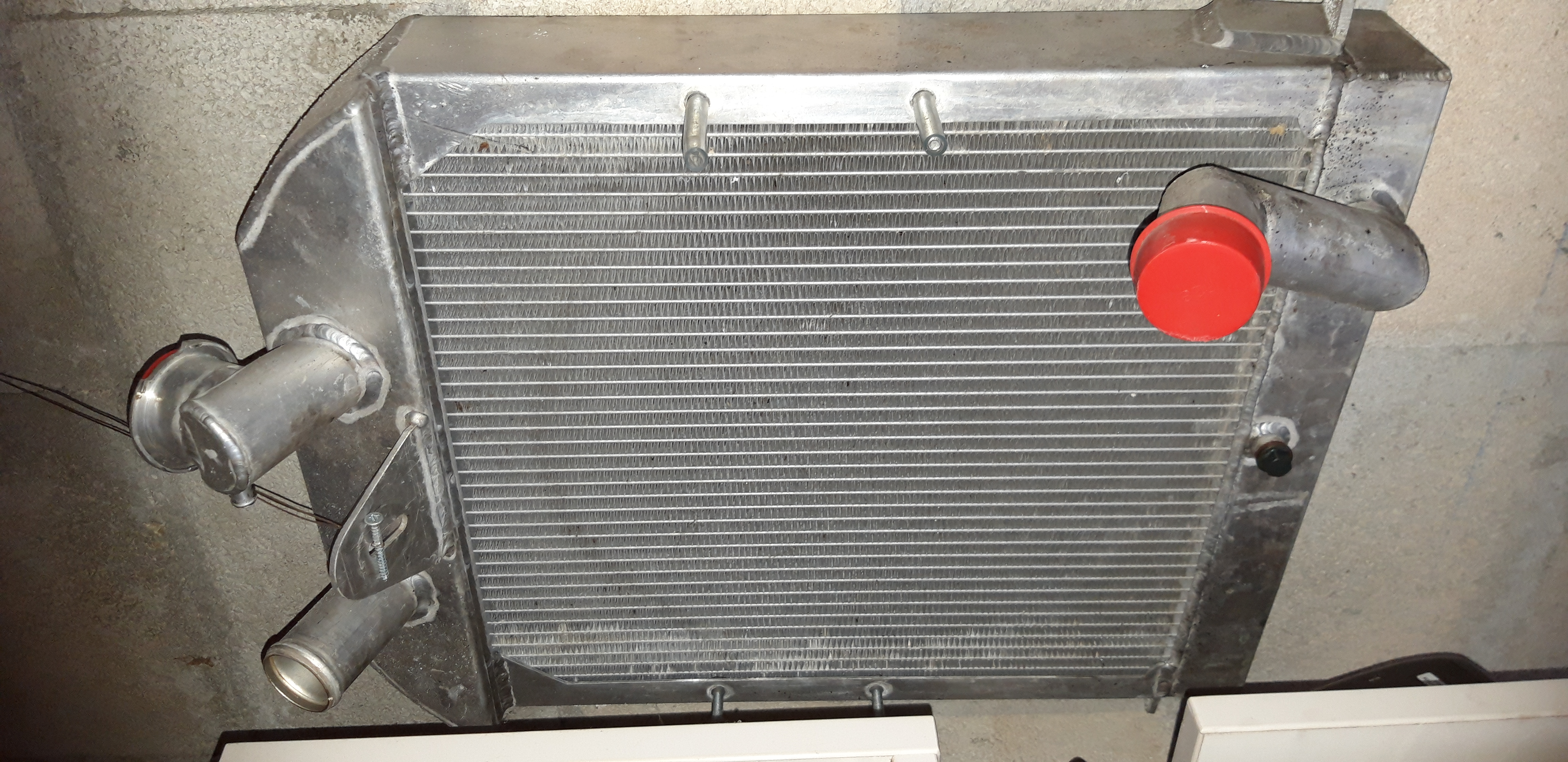

M0RGAN a écrit :Est ce que quelqu'un pourrait me dire si ce radiateur est compatible pour un roadster v6?121137b0-1f48-11f0-bc3d-436e7dc552d5.jpeg
D
V6 3.0l de quelle année ? Si c'est une 1ere serie le radiateur est celui-ci sur la photo ci dessous. Diamètre des entrée et sortie 35mm hauteur 50cm largeur 38cm épaisseur 7cm. Les pattes de fixation latérales basses sont a environ 2,5cm du bas du radiateur la fixation supérieure est centrale soudée en bas de la boite à eau superieure
Radiateur Roadster 3.0l v6 V6 octobre 2005
D
Merci beaucoup pour les informations. Mon roadster est de 2009.
