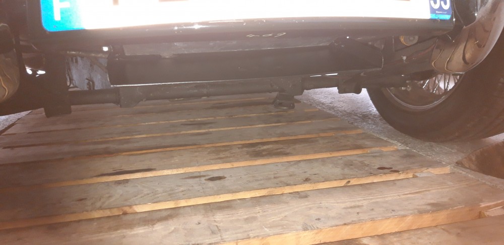

Nouvel essai ou plutot nouveaux essais par des T°extérieures plus correctes , plus proches de "l'acceptable"... au résultat le travail de Madame l'Ecope est bien perceptible , ça fonctionne plutot bien !
Content je suis de n'avoir pas bossé pour rien ;)
Faudra juste que le Neurone imagine un système pour limiter les entrées d'air lors des basses T° .... la théorie du domino qui s'impose : on touche un truc et faut modifier un autre truc ... sans fin que c'est !!! :mrgreen:

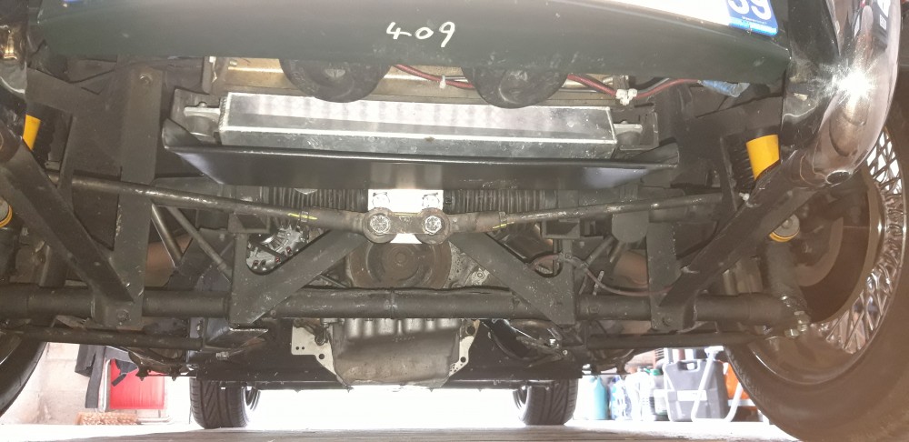

Bon je me suis décidé à tester le montage d'une écope sur le Roadster... donc decoupe et pliage d'alu 15/10 hier, mise en peinture ce matin.... et voila le résultat .... discret! Quant aux tests on va voir ça de près a partir de lundi puisque nous partons pour 10 jours et au moins 2500km...
J'ai quand même peu d'illusions... en cherchant dans mes documents sur le moteur Duratec v6 j'ai vu que l'ECU est programmé pour déclencher le ventilateur à 105C° et le couper à 95C°... c'est un moteur qui fonctionne donc à température élevée....

Presque un an de vie commune avec mon Ecope , voulez vous que je vous dise ce que j'en pense à l'usage été comme hiver .....????
Ben voilàààà : c'est mieux que super même si ce n'est quand même pas miraculeux lors des extrèmes chaleurs et/ou lors des parcours à trop faible vitesse sur les vicinales ... pour ressentir un positif effet faut donc rouler pas trop lentement .

Cela étant j'ai profité de quelques courses à faire ce matin pour tester a nouveau sur 30km, car j'ai modifié l'angle de l'ecope (désormais le bas de l'entréed'air est sur la ligne horizontale qui passe par le bas des butoirs/bananes). Ça a l'air d'ameliorer un peu le refroidissement dans la plage de vitesse visée. La température moteur est restée à 90C° et même un peu en dessous

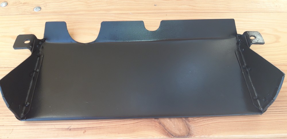

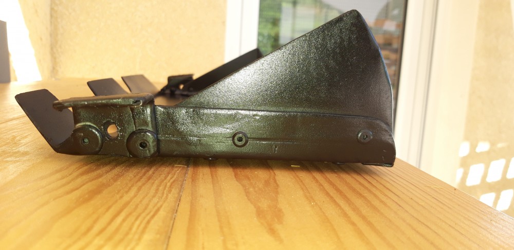

Messagepar Rêveur » 04 juil. 2025, 16:52
Pour finir je vous montre la pièce terminée et peinte avant mise en place finale... les équerres de fixation viennent se boulonner sur la fixation inférieure des silentblocs latéraux du radiateur.
