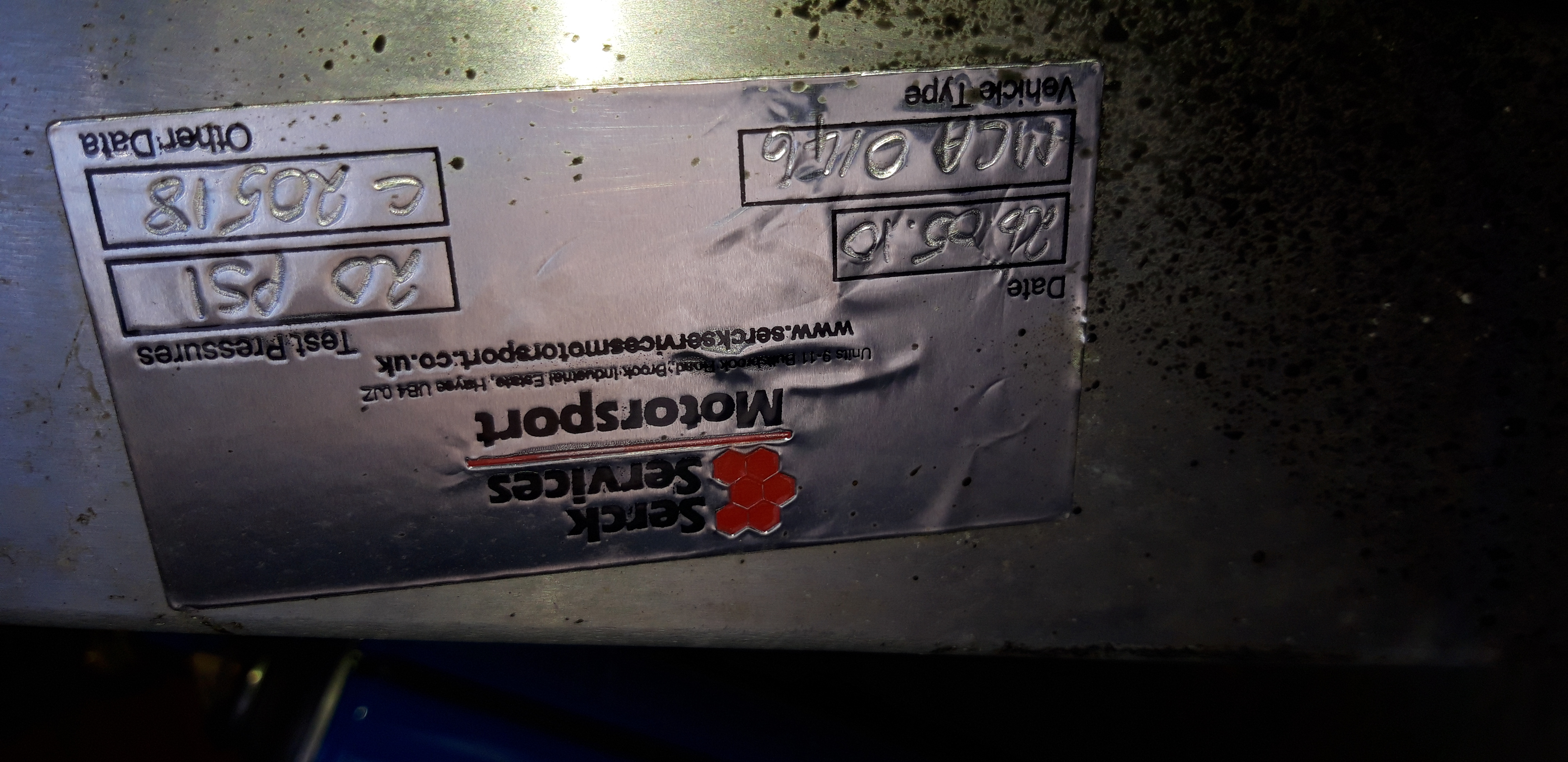

Il s'agit de Serck Motorsports UK... et ils vendent le radiateur en direct à 725£
radiateur again
- Messages : 4824
Re: radiateur again
J'ai identifié (avec le marquage sur mon ancien radiateur) le fabricant des radiateurs alu pour Roadster vendu dans le reseau Morgan....
alors que Morgan le revend à 1500€....

Rêveur a écrit :... et ils vendent le radiateur en direct à 725£alors que Morgan le revend à 1500€....
Le ratio est bon et dans la marge basse...
