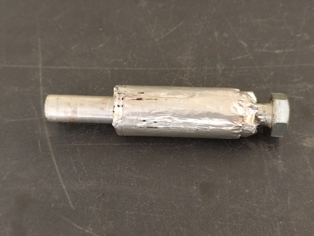

Petite astuce pour ajuster le disque d'embrayage quand on a pas de centreur. Il suffit de le faire soit même, à la MacGiver :mrgreen: . En plus il sera ajusté pile poil à votre assemblage.
Prenez une longue vis ou axe, enroulez dessus du scotch alu aux 2 diamètre correspondant. Résultats, c'est rentré comme Papa dans maman si j'ose dire :D .

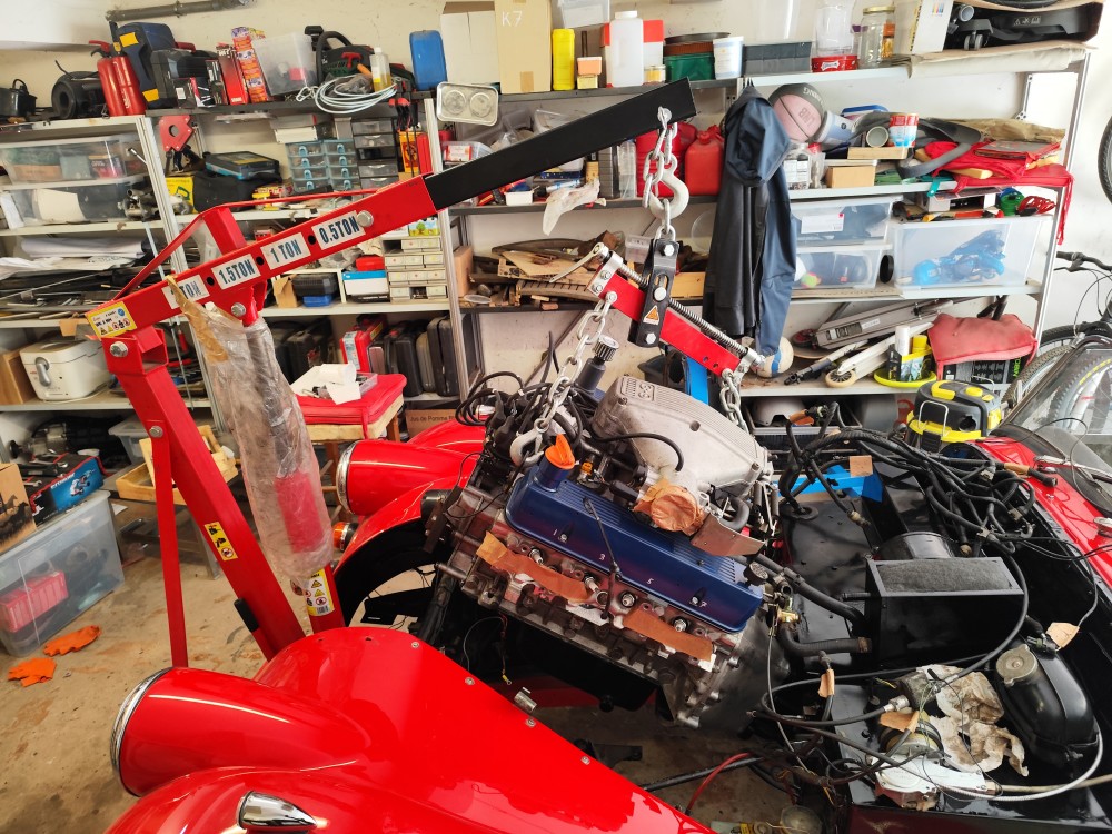

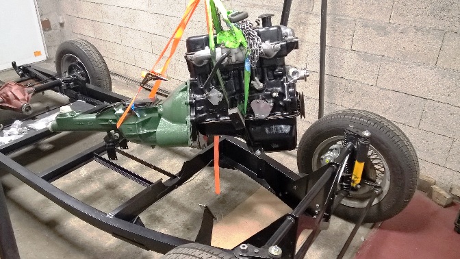

Pour la dépose du moteur et de la boîte, j'avais séparé les deux et les avaient déposé l'un après l'autre. J'ai trouvé l'opération un peu compliquée (surtout seul).

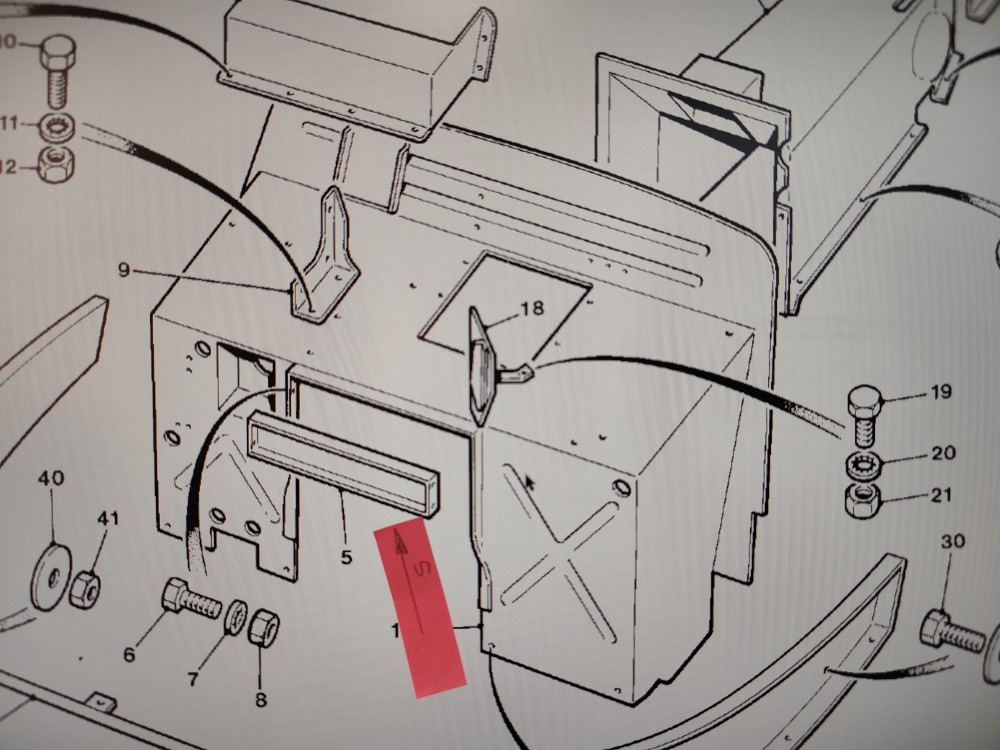

Pour la repose, j'ai opté pour la mise en place du groupe gmp en une fois. Pour ce faire, j'ai déposé la partie supérieure de la cloison pare feu. L'opération a été beaucoup plus simple, j'ai mis moins de 2 heures seul pour l'installation, fixation des silentbloc compris.
Je recommande cette option.

lolo106 a écrit :... j'ai déposé la partie supérieure de la cloison pare feu...
Qu'appelle tu "partie supérieure" de la cloison parefeu ?
lolo106 a écrit :...j'ai opté pour la mise en place du groupe gmp en une fois.... L'opération a été beaucoup plus simple, j'ai mis moins de 2 heures seul pour l'installation, fixation des silentbloc compris.
Je recommande cette option...
Moi aussi, j'ai toujours fait ainsi, surtout avec une Morgan, parce qu'autrement le mariage moteur boite n'est vraiment pas des plus facile, surtout qaund on est seul à la manoeuvre.
Félicitations pour l'ensemble de tes travaux.

Je parle de la pièce numéro 5 sur l'image ci-dessous
Je ne l'avais pas enlevée pour la dépose moteur.

lolo106 a écrit :Je parle de la pièce numéro 5.....
A
Aménagement intéressant de l'usine, mon 4/4 n'en bénéficie pas, il faut dire que l'ensemble moteur + boite est beaucoup plus petit.
L'installation d'un moteur est toujours un grand moment.

lolo106 a écrit :Je parle de la pièce numéro 5 sur l'image ci-dessous
Et bien oui, très intéressant, je vais vérifier sur la mienne si j'ai la même chose.

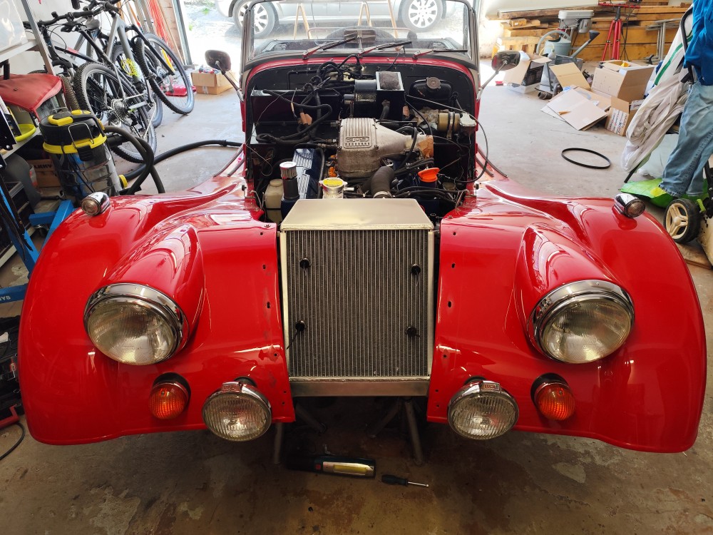

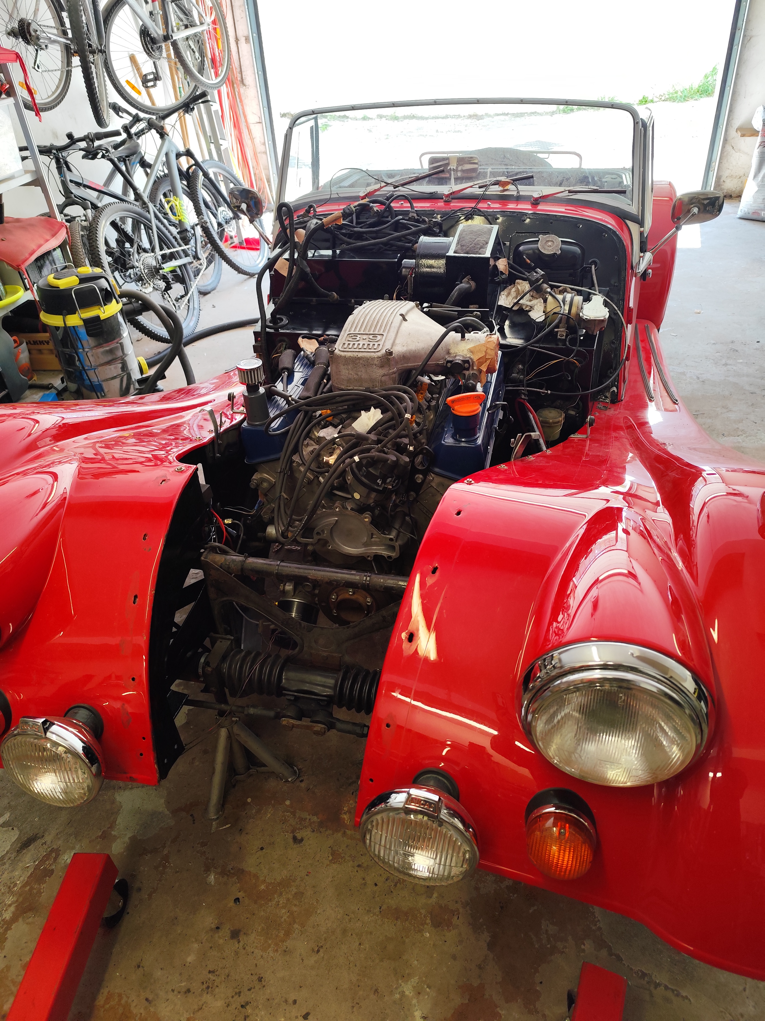

Petit à petit ça avance,
Mise en place du nouveau radiateur aluminium, branchement du faisceau d'injection, collecteur d'échappement, ce n'est pas très visible mais ça prend du temps.
Il me reste à modifier le silencieux d'échappement pour y installer une sonde lambda bande large afin de régler la richesse et améliorer la cartographie d'injection dans un deuxième temps.

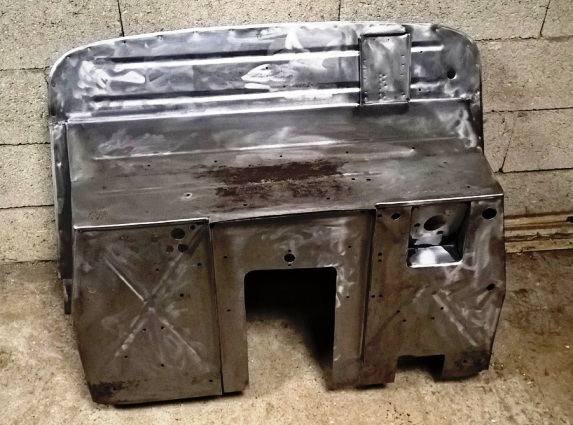

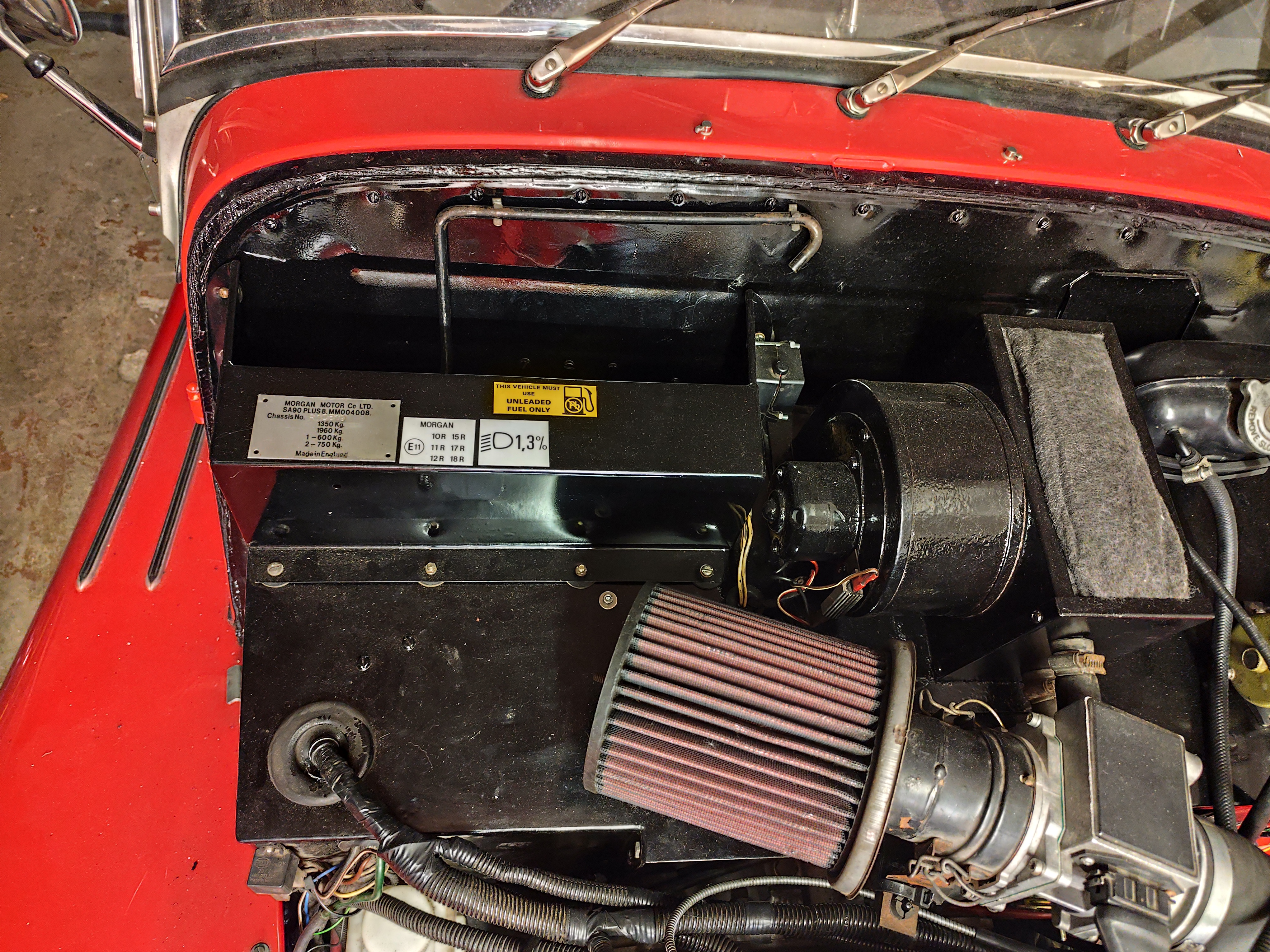

Sinon un sujet qui peut paraître anodin ou un détail inutile, les autocol ou étiquettes. En décapant la "boîte à outils" sur la cloison pare feu, j'ai été obligé de détruire les autocollants.
Je les ai donc pris en photo, mesurées avant de les retirer. Ensuite je les ai recréées et imprimées sur du papier autocollant glassé.
Il n'y a plus qu'à découper et coller.

Messagepar lolo106 » 29 avr. 2026, 20:39
Voici le rendu des étiquettes en place, on dirait que c'est d'origine :)
L'échappement est reposé et elle a retrouvé ses roues.
Reste à remettre les fluides avant le premier test moteur ce weekend j'espère.
