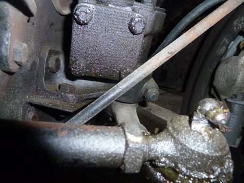

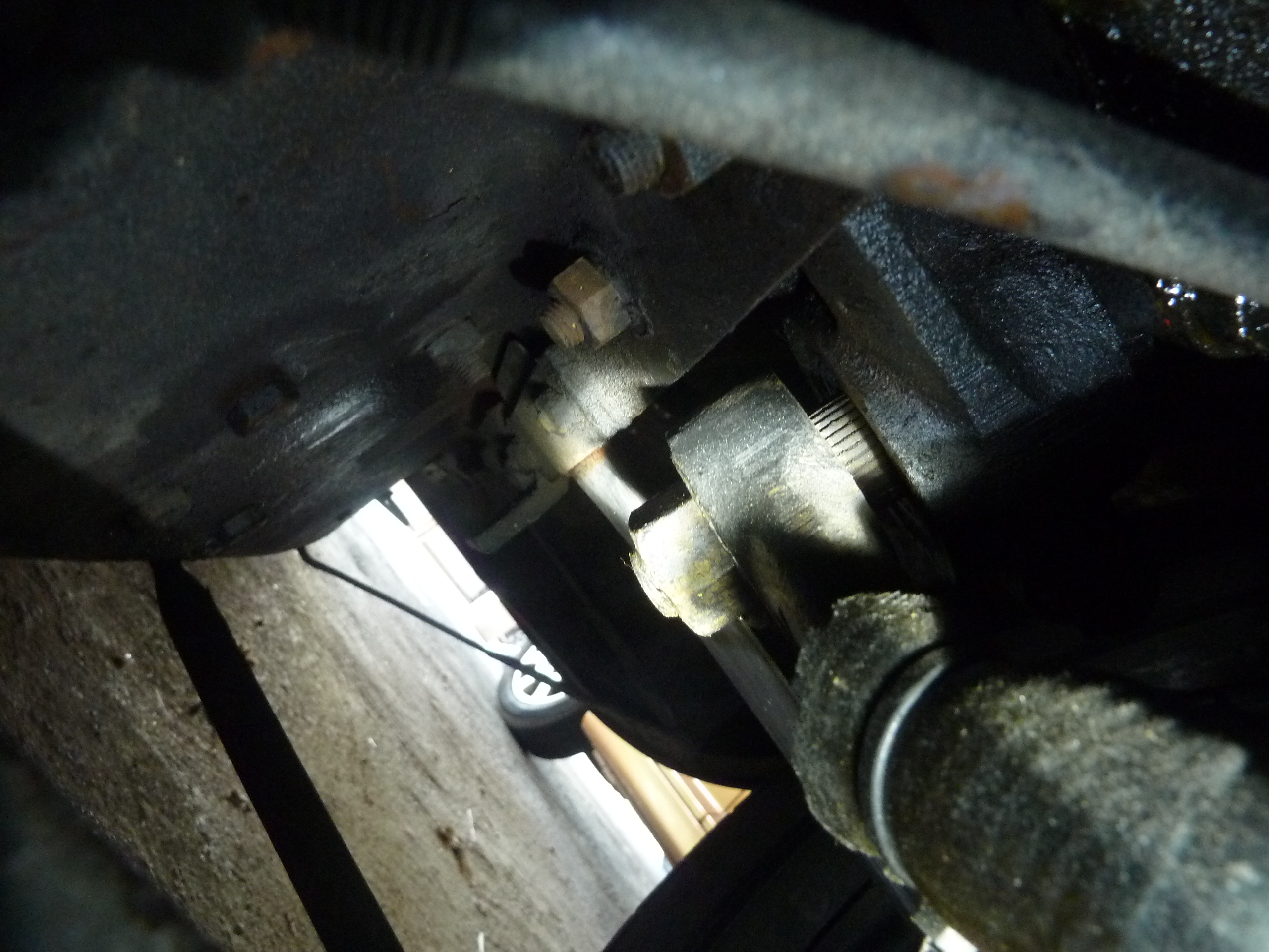

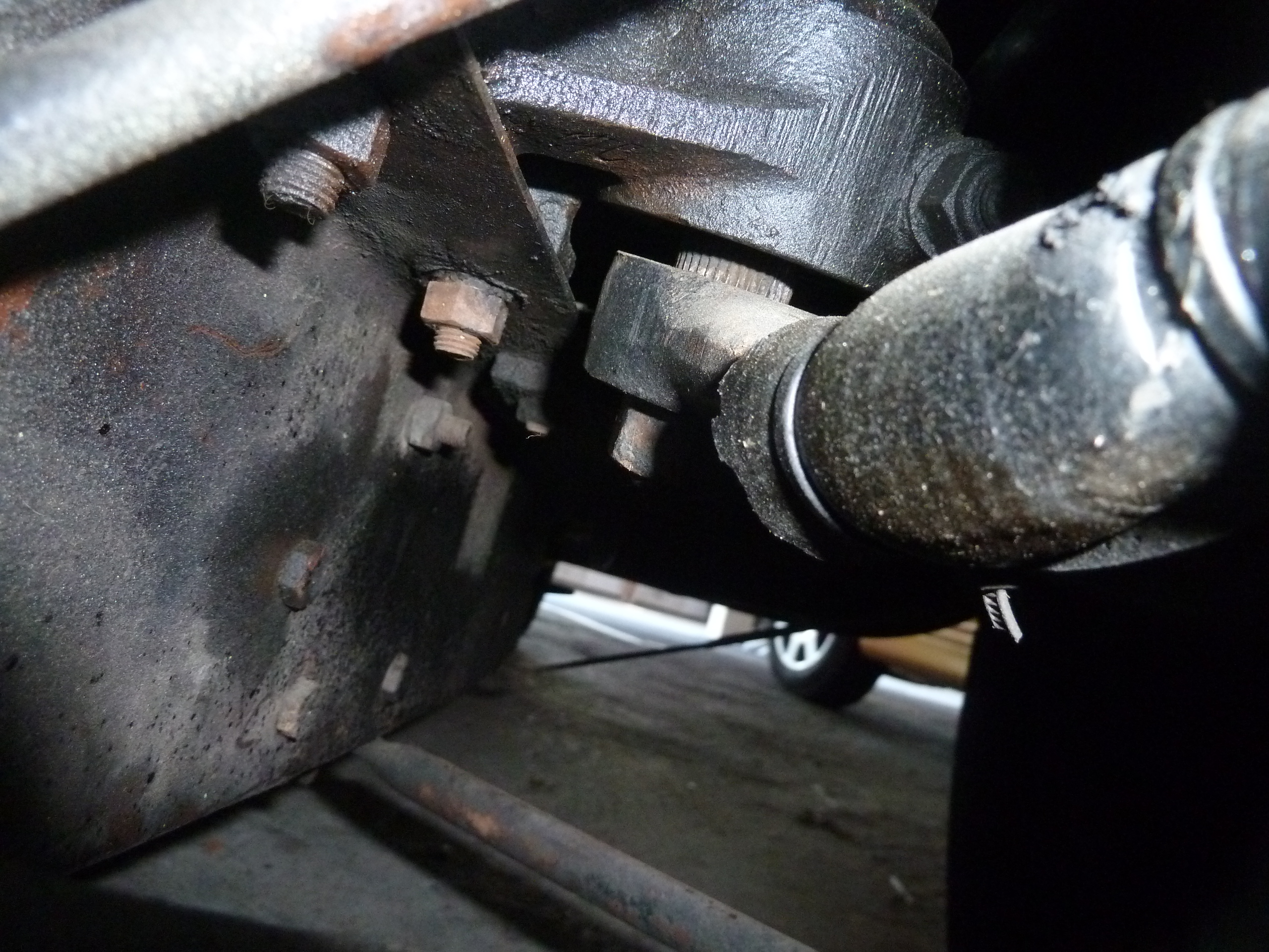

Nouvelle interrogation :?: , lorsque je bouge le volant de bas en haut et inversement ainsi que de droite à gauche il y a 1/2 cm de battement (jeu dans la direction?). A l'usage sur route la direction est précise et souple, pas de flottement dans le volant tout a l'air OK. Voici quelques photos du boitier de direction. La question que je me pose: est il normal de voir les cannelures au dessus du gros écrou? il y a l'écrou, une rondelle d'arrét et le bras qui rentre dans les cannelures, le bras ne doit il pas remonter jusqu'en haut?

Bonjour Toto, c'est quand je bouge le volant
Merci La Taupe pour tes explications (rassurantes), j'ai tourné le volant à gauche et à droite, c'est bon, pas de mouvement de bas en haut du bras ni des cannelures, c'est une bonne chose.
