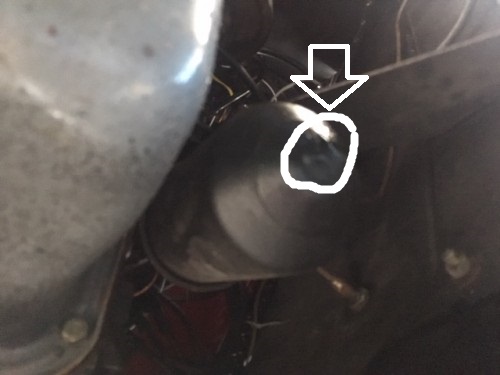

Suis en train de faire ma vidange sur ma Morgan 1965.
Un éminent spécialiste saurait-il me dire sir le filtre à huile se dévisse bien ? je force avec une classique clé à filtre et rien ne se passe => je ne voudrais pas tout casser.....

Mais, non, mais non, la bonne méthode est celle que t'as donné La Taupe, au bout du bocal de filtre à huile tu as une tête de vis de 9/16, mais si tu n'as pas la clé un bonne clé de 14 fait très bien l'affaire l'affaire.

OK noté Lou01, je vérifie demain matin, car là je ne vois pas de vis au bout du bocal du filtre....

Ton image n'est pas nette, la tête de la vis est là, mais je ne vois pas bien avec quel outil tu pourrais le démonter !
