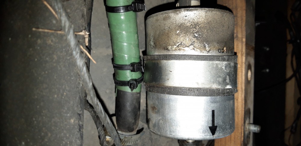

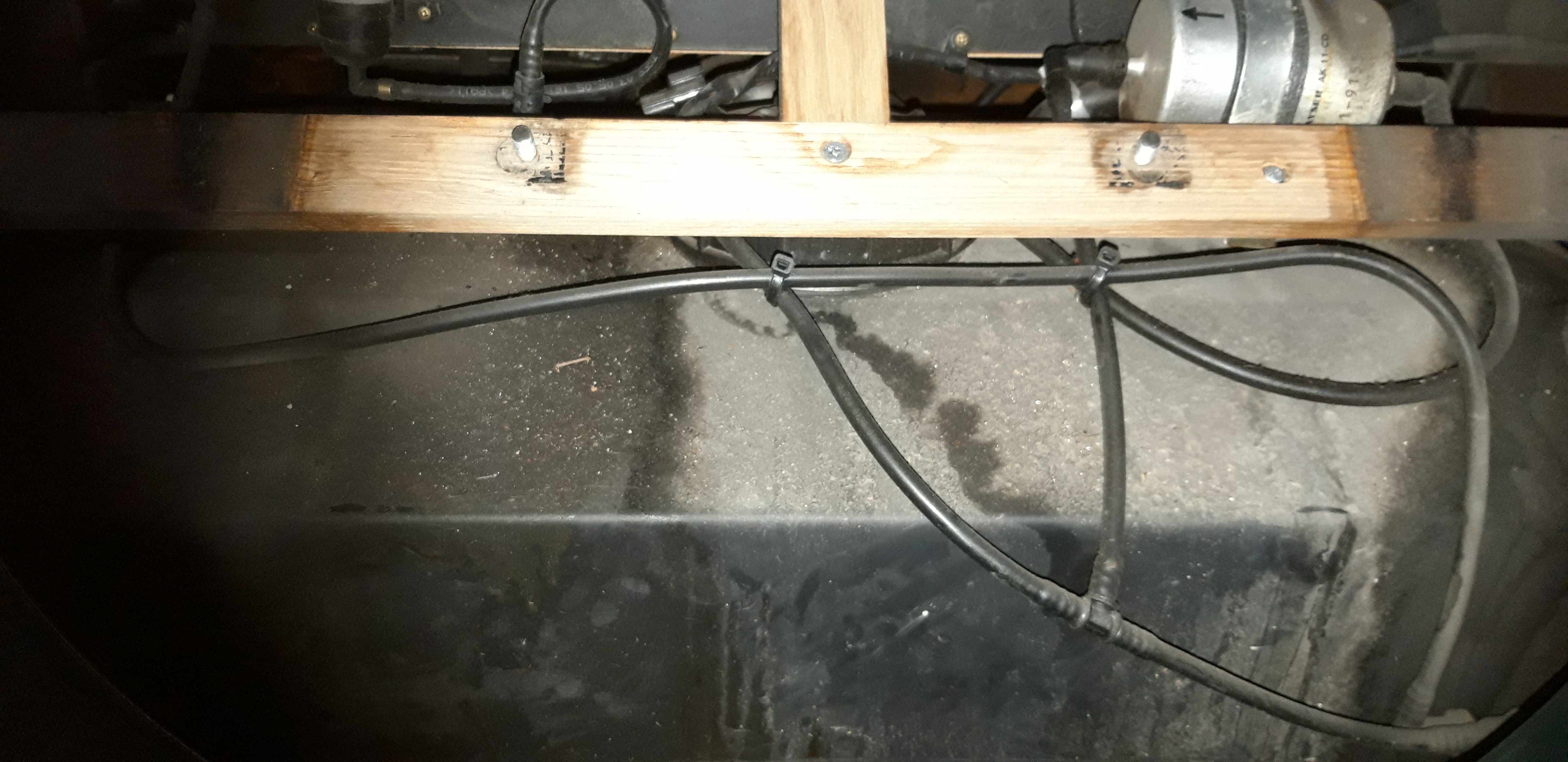

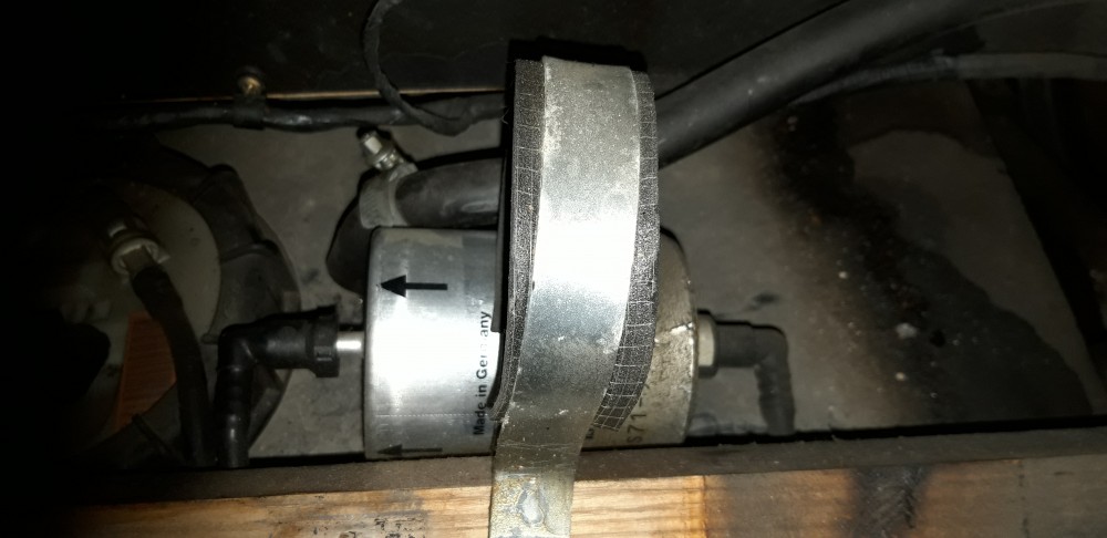

Question d'un nul : y a t il un filtre d'essence sur un Roadster 2005 moteur V6 Duratec ? Où se trouve t il ?
Merci de vos retours.
- Messages : 4772
Re: Filtre essence
Oui bien sur! A l'arrière il faut retirer la roue de secours ainsi que son trépied de maintien, et la tôle de protection qui est prise avec.... ensuite tu découvriras des conduites d'essence et le filtre que tu vois sur les photos ci-dessous. Il est facile à trouver sur n'importe quel site de pièce auto. Attention il y a un sens de montage à respecter indiqué par la flèche qui donne le sens du flux.
Les conduites d'essence se clips dessus, il faut lever délicatement un petit clip en plastique pour libérer la connection et appuyer dessus pour le remettre en place une fois inséré le nouveau filtre.
Précautions à prendre 1: attendre 24h apres arrêt du véhicule pour déconnecter ton filtre sinon l’essence est sous pression....
2 de toute façon il est utile de bien couvrir les environs avec des chiffons, et de travailler dans un endroit bien ventilé.....
3 au remontage bien contrôler que la durit de mise à l'air du réservoir ( qui evacue l'air et les vapeurs quand tu fais le plein) ne risque pas de frotter sur la bride de maintien du filtre avec les vibrations. J’avais eu ce pb entraînant un trou minuscule dans la durit et des remontées d'odeur (vapeur) d'essence. C’est pour ça que j’avais renforcé la durit.... (c’est une partie de la durit en T de remplissage qui vieillit et devient cassante et se fissure. Si elle est d’origine sur ton Roadster il faut en profiter pour la changer....)
