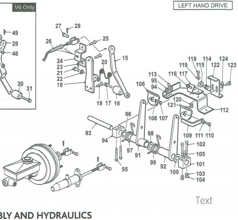

En nettoyant mon Morgan +4 de 2016, je me suis aperçu que le ressort de rappel de la pédale d'embrayage n'était pas à sa place ( pièce N°99 sur photo jointe ). En l'examinant, j'ai constaté que la partie rectiligne qui prend appui sur la traverse derrière les pédales était cassée. Sur la route je n'ai pas senti de difficulté au passage des vitesses. Quelqu'un d'entre vous a-t-il eu ce souci ? Pour le remplacer apparemment il faut démonter le palier des pédales. Merci de partager éventuellement votre expérience à ce niveau.

Merci pour ton avis. Je pensais me lancer dans ce chantier cet hiver car pas envie d'immobiliser la Morgan maintenant. Les ingénieurs de Malvern auraient prévu ce ressort qu'en cas de non retour de la pédale par la pression du circuit hydraulique ?

Vu la pression du plateau d'enbrayage sur la butée,nul crainte retour il y a et la pression du circuit d' embrayage retombe à zéro ,je me suis interrogé sur l'utilité de ce ressort sans lui en trouver une à ce jour ! Si tu te lance dans l'opération redis moi la faisabilité et à mon avis remplace les deux ressorts tant qu'à faire !

Peut-être éviter que la pédale vibre et genère du bruit.

Je viens de regarder plus en avant mon pédalier, effectivement son rôle est anti vibratoire. Je me suis aperçu de sa rupture au hasard de la restauration du tapis de sol

bonsoir a tous , je viens de voir ce post et il m'est arrivé le meme souci il y a un an avec le ressort de rappel pédale d'embrayage . commandé chez Bobin avec toujours les bons conseils de Georges Bobin . comme le dit " La Taupe " pas de complications particulières pour le remplacer ( commandé les deux ressorts " et je n'est remplacé que celui d'embrayage juste que sur certains modèles le sens des ressorts est différent, ne pas hésiter à envoyer une photo de l'ensemble ( palier, pédales et ressort) lors de la commande . tarif : ressorts et frais de port ...44,12€. bonne soirée à vous !

En fait ce ressort de rappel n'est pas là principalement pour ramener la pédale d'embrayage dans sa position initial mais plutôt pour maintenir un jeu de façon à ce que la butée d'embrayage ne frotte pas en permanence. Dans les conseils de conduite, il est d'ailleurs souvent rappelé de ne pas laisser un pied en permanence sur cette pédale de façon à ne pas effacer ce fameux jeux. On peut effectivement rouler un certain temps dans cette configuration, ressort cassé, tout fonctionne parfaitement mais à long terme attention... Si j'étais personnellement confronté à cette casse de ressort je le changerais sans attendre.
