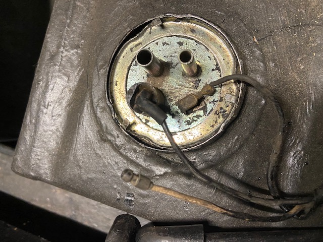

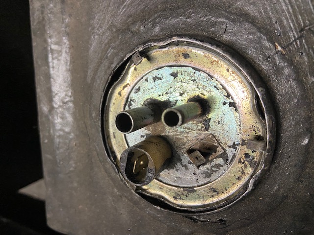

Sur mon tourer 4/4 de 1983 , j'ai un suintement sur une soudure au pied du réservoir. Il est déposé et j'aurai voulu en profiter pour lui faire un traitement à la résine ( Restom) . Pour celà, il me faut déposer la jauge.Question : est ce vissé ou clipsé.Il y a 3 ergots et 3 lumières.C'est probablement gommé et je n'ose forcer.il y a t'il un outil spécifique pour démonter ?
Deuxième question : sur la 2ème photo il y a un fil à cosse ronde qui n'est branché nulle part...Une option ???
Merci d'avance et bonne soirée

DG1515 a écrit :...Question : est ce vissé ou clipsé.Il y a 3 ergots et 3 lumières.C'est probablement gommé et je n'ose forcer.il y a t'il un outil spécifique pour démonter ?...
C'est vissé d'un quart de tour, ne pas hésiter à faire tout cela avec du dégrippant, il y a de fortes chances que le joint ne survive pas au démontage.
DG1515 a écrit :...Deuxième question : sur la 2ème photo il y a un fil à cosse ronde qui n'est branché nulle part...Une option ???...
Aucune idée, si la jauge fonctionne sans, rien toucher.

D'accord avec Lou01, principe de la "baillonette", 1/8 de tour pour amener l'ergot en face de la lumière.
WD40 super dégrippant 1/4 d'heure avant d'agir, ça devrait aider beaucoup. Ensuite pince multiprise entre 2 ergots, surtout ne pas prendre appui sur les tubes qui sortent, ni sur le connecteur. Si ça ne vient toujours pas, reste à fabriquer un outil.
Et comme dit Lou01, le joint sera à remplacer
Pour le fil blanc, rien sur les schémas électriques sur GomoG, encore une bizarrerie Morgan.

ça y est .... la bêbête est démontée grâce a vos conseils et tout ça en 10 mn !!!J'ai confectionné un outil pour ne pas plier les ergots: interdit de rire, il a été efficace !
Merci encore. La résine est commandée, y'a plus qu'à !
