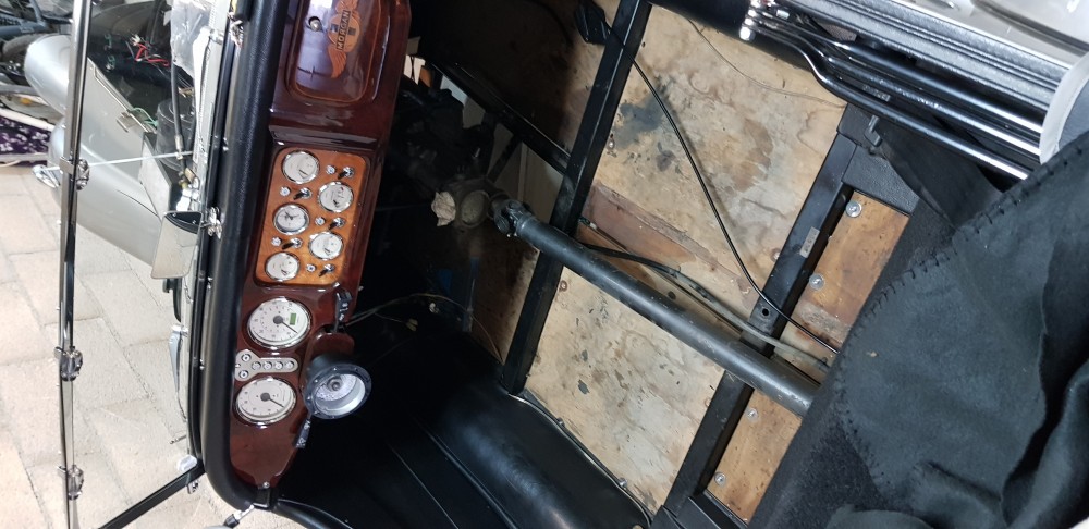

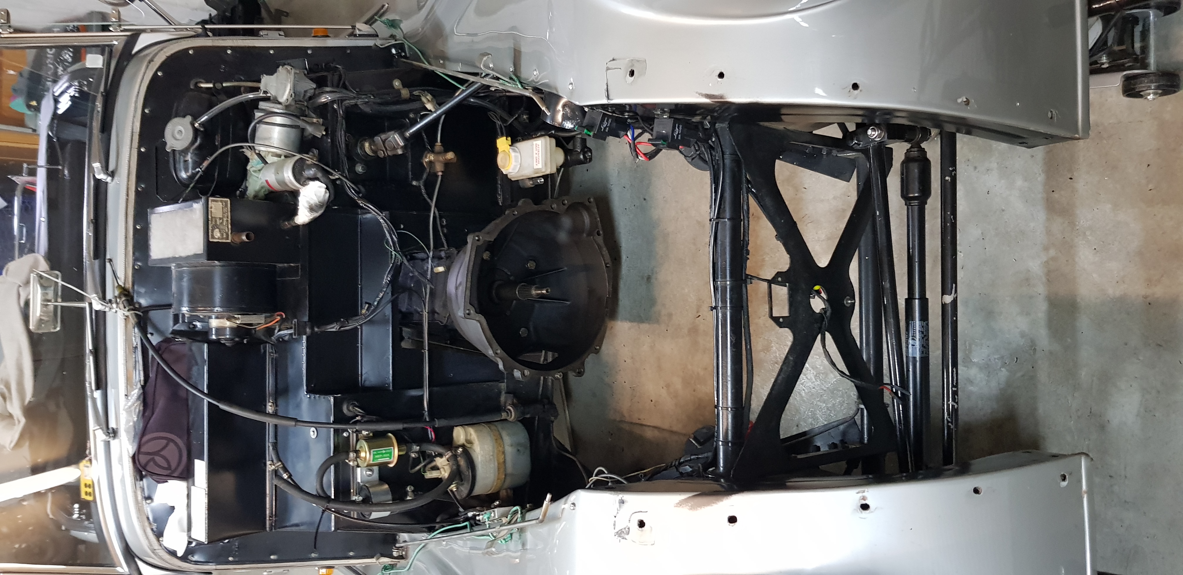

personnellement j'ai une 4/4 de 86 avec moteur ford 1.6 CVH et je viens de changer l'embrayage. Pour cela j'ai sorti le moteur avec une chèvre en laissant la boite dans la voiture. L'ensemble boite moteur est très long et pour sortir l'ensemble d'un seul morceau,il faudrait démonter tout l'ensemble direction suspension avant. Malgré tout il faut tout démonter dans l'habitacle sièges moquette tunnel en deux morceaux . Sa occupe . Bon bricolage

Voilà le travail
