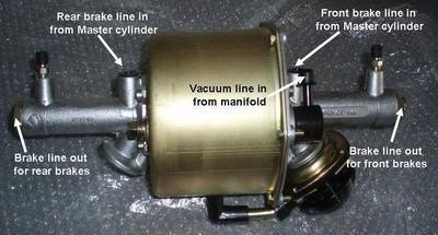

Sur mon véhicule tout le système de freinage est neuf depuis la pédale jusqu'au roue mais cela n'empêche pas le freinage d'être un peu light.
J'avais trouvé sur le net un mastervac double circuit. Mais je ne trouve aucun site que le vendent. Dommage

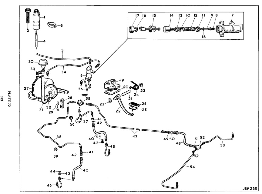

enter34 a écrit :Je souhaiterais adapter une assistance au freinage mais déjà que le maitre-cylindre est bloqué entre la boite à vitesse, le châssis et l'échappement impossible d'installer un mastervac. Quelqu'un a t-il réussit une modification efficace...
Excellente question et modification apportée sur d'autres bolides avec ce cas de figure, pas la place derrière le maitre-cylindre !
Il faut que je fouine dans mes archives comment cela fonctionne avec un mastervac ailleurs sous le capot, et même plus simple que je photographie celui de mon +8 qui doit avoir encore moins de place que sous ton capot de 4/4, et pourtant il y en a un !
Sur ma Jaguar Mk2, le mastervac est loin du maître-cylindre (celui-ci est derrière le pédalier, conduite à gauche et le servo est sous l'aile avant droite dans la partie devant la roue) ; il suffit d'installer la conduite qui va bien (repère 34) :
En voici le schéma ; les disques ne sont pas représentés.

Depuis mon premier message j'ai trouvé un mastervac double circuit. J'ai modifié mes durites en acier par des durites aviation et c'est le top.
La pédale de frein est souple et très efficace par rapport à avant. J'ai en plus découvert que mes anciennes durites acier qui passaient sous
la boite à vitesses avaient été accroché et étaient bien tordues. Maintenant les durites aviation passent au dessus de la boite le long de la paroi
coupe feu.

Pour phillipeF75 le montage sur cette Jaguar correspond à un circuit à simple assistance. Sur le maitre cylindre il n'y a qu'une sortie. Sur ma Morgan il y à deux sorties (une avant et l'autre arrière)

enter34 a écrit :Pour phillipeF75 le montage sur cette Jaguar correspond à un circuit à simple assistance. Sur le maitre cylindre il n'y a qu'une sortie. Sur ma Morgan il y à deux sorties (une avant et l'autre arrière)
OK, c'était juste pour montrer que la distance entre servo et maître-cylindre n'a que peu d'importance.
