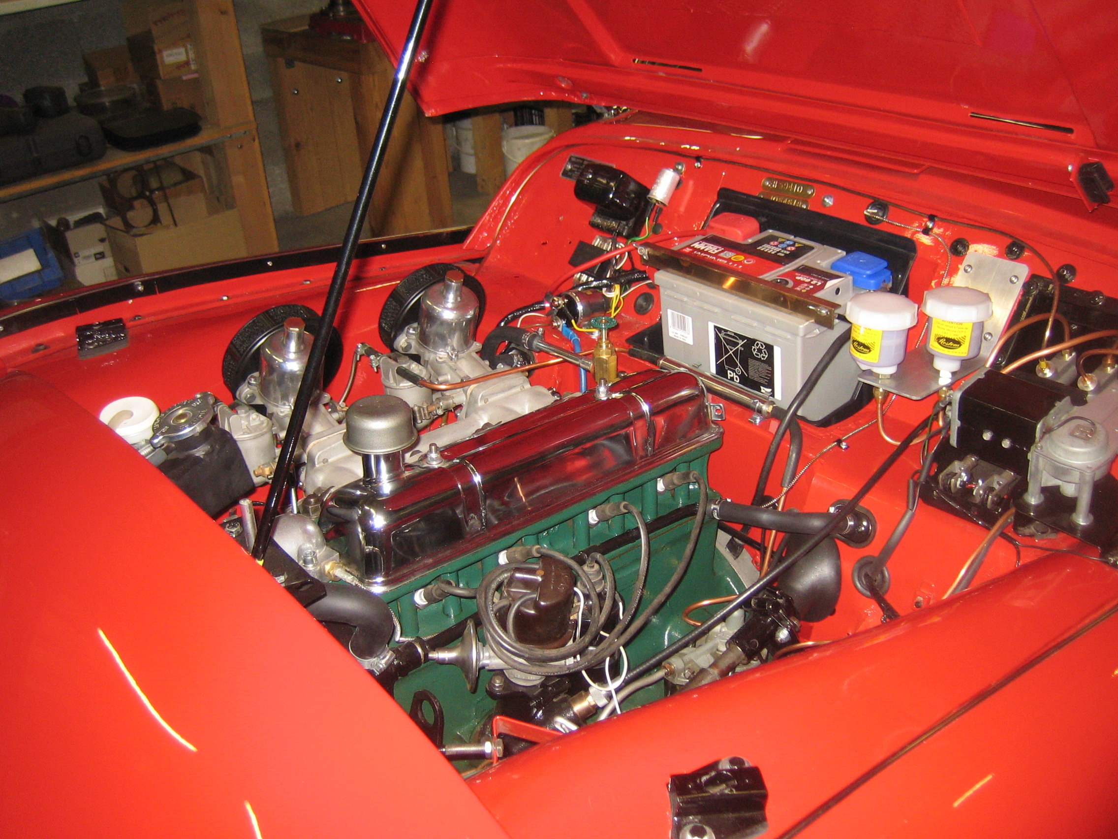

Dis moi, mon Lou, tu n'aurais pas pris cette photo lors de la restauration du TR 3 de notre Ami Albert par hasard?

Messagepar LOU01 » 05 sept. 2023, 12:10
Gege a écrit :Dis moi, mon Lou, tu n'aurais pas pris cette photo lors de la restauration du TR 3 de notre Ami Albert par hasard?
Absolument !

Beau chantier! Il était tellement content, l'Albert, que dès qu'il s'arrêtait il ouvrait le capot pour que tout le monde voit le moteur :D
Je lui avais même dit d'arrêter de le faire parce qu'il y avait tellement de badaud parfaitement informé par le biais de la télévision qui croyait que c'était une réplique, une fois un gus qui connaissait son affaire m'a affirmé que c'était un Diesel .... :shock: ...(je n'ai pas pu répondre, ma mâchoire s'était décroché)
