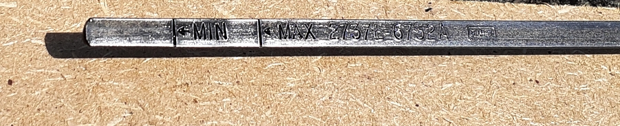

Rêveur a écrit :De toute façon tu remplis avec 3.5l tu fais tourner pour remplir le filtre et ensuite tu fais l'appoint jusqu'au repère max de la jauge... le reste ce sont des détails! :D
Hello Rêveur
C'est pas la jauge d'origine....c'est pour cela que je demande, cela me permettra de bien étalonner la jauge... ;)

Re: Contenance moteur 1600 Kent 4/4 1971
Posté : 02 juin 2024, 21:22
par 4HP
Les jauges à huile des moteurs Kent sont souvent soumises à caution.
Non seulement il existe plusieurs références, mais pour ajouter à la confusion, le tube qui plonge dans le carter d'huile est souvent mal réglé (trop enfoncé).
C'était le cas pour mon moteur, il a fallu que j'ajoute une entretoise pour que le niveau constaté soit au max avec 4,1 l d'huile.

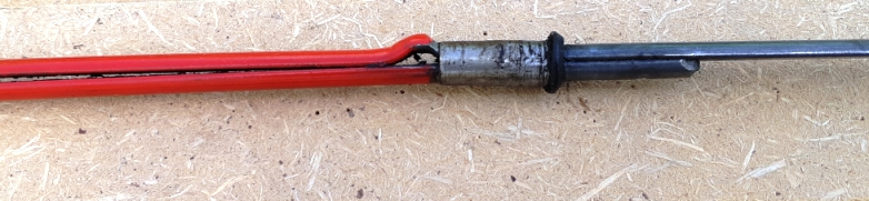

Posté : 02 juin 2024, 22:00
par fafa1er
L'ancien proprio m'avait prévenu que c'était pas la bonne jauge....le tube qui plonge dans le moteur est rallongé par une durite caoutchouc de 20cm de long , sur le quel vient s'enfoncer une jauge de ...( je sais pas quoi...)

par 4HP
pour obtenir la bonne contenance, j'ai ajouté une entretoise (en fait un bout de tube acier 6-8 mm) et joint torique, histoire de se dire que tube est mieux obturé.
Et pourtant c'est la bonne référence de jauge, confirmant le mauvais positionnement vertical du tube de jauge
