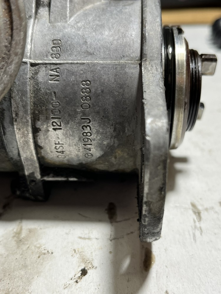

Je suis à la recherche et avec grandes difficultés, d'une tête d'allumeur montée sur mon allumeur Lucas référence : 84SF 12100-NA pour ma Morgan 4/4, moteur CVH de 1984. J'ai également une autre référence : 54404307. Ou puis-je trouver cette tête ?
je viens vers vous car je suis sur que vous allez pouvoir m'aider!
Merci beaucoup.

Il semblerai que la ref Lucas DDB182 devrait convenir ?
Merci à vous.

J'ai l'allumeur.
Il me reste à trouver une tête d'allumeur neuve car les contacts de mon ancienne tête sont HS.
Référence et fournisseur de la tête d'allumeur?
merci

Si tu as l'ancienne tête, regarde ici, tu trouveras peut-être ton bonheur.
enter34

Sur ma Morgan moteur CVH de 1988 avec allumeur Lucas
- Tête d'allumeur Valeo ref 343837 (Oscaro)
- Doigt d'allumeur Facet ref 3.8126 RS (Oscaro)

https://www.mecatechnic.com/fr m'ont trouvés des pièces pour un motoculteur de plus de 60 ans tu risque rien à les contacter!

Messagepar Nicoramb78 » 12 déc. 2024, 10:33
Merci beaucoup.
C’est bon. Top !
