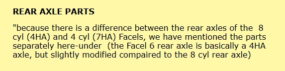

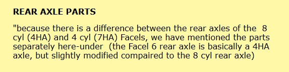

Concernant les Facel Vega (Facellia, Facel III), l'information est
ici:
- FV rear axle.jpg (39.49 Kio) Vu 7686 fois

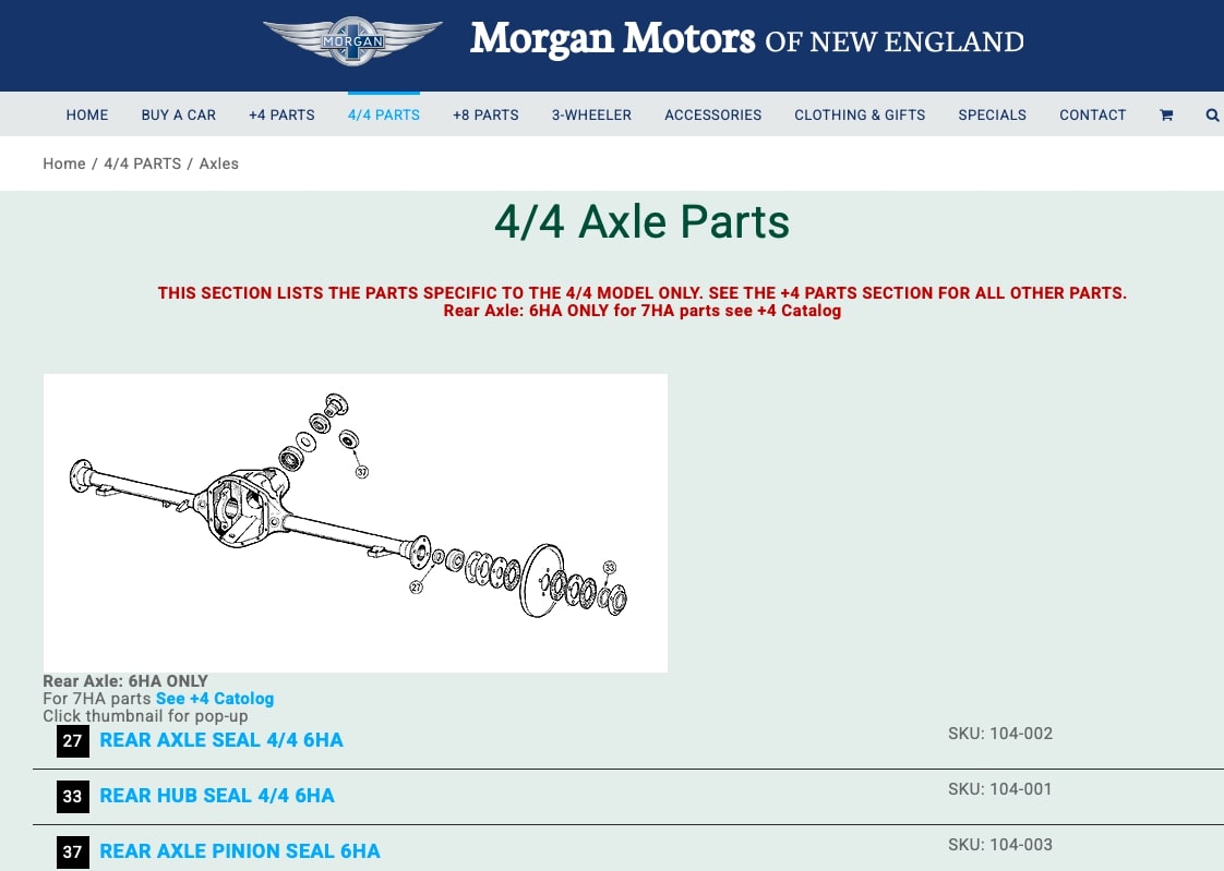

Pour info, j'ai trouvé des pièces chez Morgan of New England qui fait bien référence au 6HA.
Sur ce sujet, pour remplacer ce joint spi, avez-vous un tuto particulier ou des recommandations (outillage, précautions, ...) ?
Merci
Re: Pont SALISBURY sur 4/4
Posté : 10 sept. 2025, 17:09
par 4HP
Bonjour Hervé LG
Le schéma de Morgan of New England du 6 HA ressemble beaucoup à celui du 7HA.
