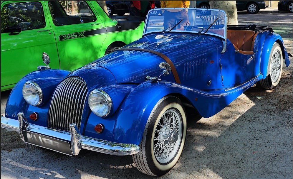

Propriétaire d'une Morgan 4/4 Serie V de 1963, moteur Ford, mais équipé d'un carbu Weber.
J'ai lu dans pas mal de docs "techinques" que le carbu devrait etre un zénith.
Un avis éclairé sur la question ?
Merci d'éclairer ma lanterne !
MOG Uzes aout 2024 123153.jpg (253.29 Kio) Vu 5937 fois
Je vois joins une photo de la belle...)
