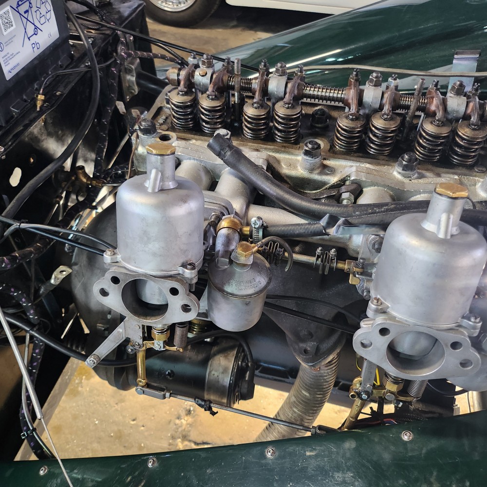

Bonjour, j'en 'ai pas la place de mettre un filtre sur le carburant le plus vers l'avant. Suite à lecture sur le même sujet je n'ai pas trouvé la réponse hors ne rien mettre. Existe t'il des filtres ultra plats ....

LPQSD a écrit :Bonjour, j'en 'ai pas la place de mettre un filtre sur le carburant le plus vers l'avant. Suite à lecture sur le même sujet je n'ai pas trouvé la réponse hors ne rien mettre. Existe t'il des filtres ultra plats ....
Ah, ah, ah, la MMC n'en mettait pas à l'époque d'efficace, le modèle livré avec le moteur Triumph était très étroit pour le premier carburateur et très large pour le second, et pertuber la richesse.
Souvent, ils sont partis à la poubelle, je ne sais pas si on peut encore en trouver, et mettre des ultra-plat, encore faut-il en trouver.
Solution possible, en acheter qui se montent sur les HS6 mais qui sont gros et leur faire une cure d'amegrissement, c'est assez simple sur tous ceux que j'ai pu voir, on garde le fonds qui se pose sur le carburateur, et le couvercle qu'on ne touche pas et on découpe la grille à la bonne épaisseur.

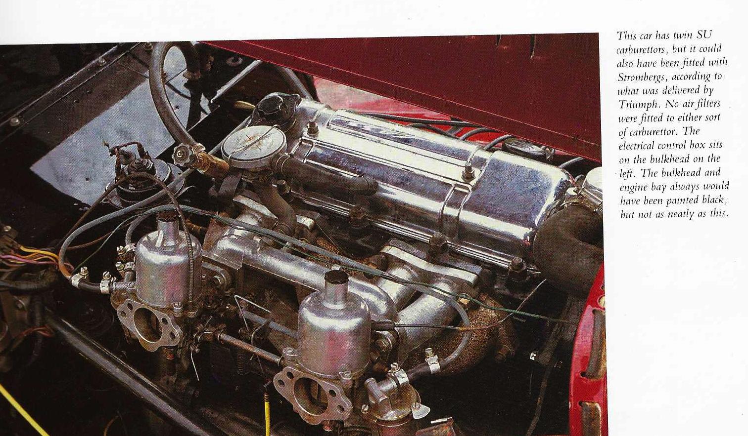

Encore une quadrature du cercle.
Nous en avions parlé ici, pas mieux depuis:
viewtopic.php?f=1&t=3562&start=15
Lire aussi la page 3.

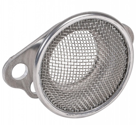

Et voila.
Merci pour les messages.
ET JE L'AVAIS DEJA SIGNALE LE FORUM N'ACCEPTE PAS LES IMAGES PNG !
LE PROCHAIN MESSAGE AVEC DES IMAGES PNG IRA DIRECTEMENT A LA POUBELLE

LPQSD a écrit :Et voila.
Cela n'a jamais rien filtré ce truc, un collant est plus efficace !
Oui, certainement mais vu l’article complet de 4HP et les 5000L qui y passent … et n’ayant rien trouvé d’autre pour le moment, ça devrait au moins stopper les feuilles et petits débris, le temps de fabriquer un vrai filtre

D'après John Worrall (livre Original Morgan), je pense qu'on peut lui faire confiance, il n'y a jamais eu de filtre à air sur les +4 à moteur TR.
Notez le commentaire sur la peinture de la cloison pare-feu.

4HP a écrit :D'après John Worrall (livre Original Morgan), je pense qu'on peut lui faire confiance, il n'y a jamais eu de filtre à air sur les +4 à moteur TR.
Merci 4HP. En fait je mend compte que c'est plus par esthétique que je souhaitais "cacher" les "trous" :D :D

Esthétique ..... certes , mais perso je mettrais quand même au mini un "grillage" fin ....... juste pour éviter d'avaler un gravillon !!!

Sur ma Tr3 j’avais mis des cornets un poil plus longs que sur la photo avec une grille fine.
Ça marchait très bien

hbr5 a écrit :Esthétique ..... certes , mais perso je mettrais quand même au mini un "grillage" fin ....... juste pour éviter d'avaler un gravillon !!!
Ou, merci. C’est prévu
