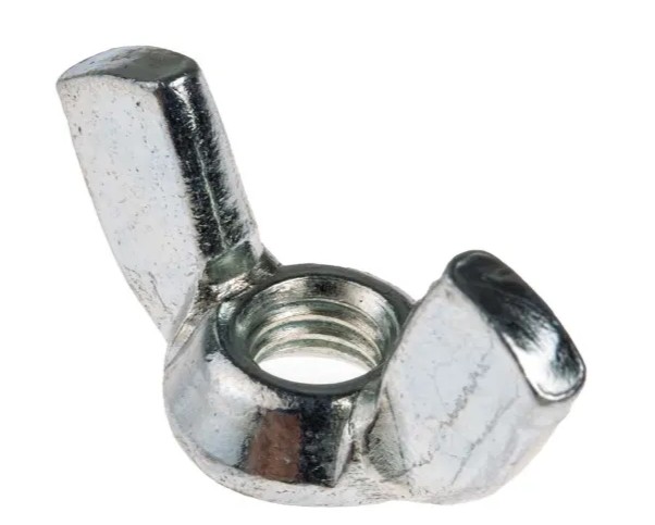

Question : une vis à ""oeuillets"" c'est quoaaaa ????
Merci d'avance !!!

hbr5 a écrit :....Question : une vis à ""oeuillets"" c'est quoaaaa ????
Merci d'avance !!!
Je pense qu'il parlait d'un écrou à oreilles :

ok , c'est trés logique ..... merci M'sieur
