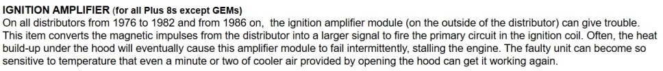

Morris a écrit :Sur la +8 d’un ami avec des coupures intempestives toujours à chaud c’était le module d’amplification la cause
Voilà ce que dit GomoG dans le chapitre consacré à l'"allumage des +8:
La solution?
Peut-être passer sur un allumage adaptable.
roya

hbr5 a écrit :Ne serait ce pas tout simplement un soucis de chaleur excessive sous le capot ????
C'est bien ce que dit l'article de GomoG.
Tout dépend comment on définit la chaleur excessive.
La chaleur est excessive pour "l'amplificateur d'allumage", qui se met en rideau, il est fort probable que le vieillissement des composants n'aide pas.
Quand on va sur les forums britanniques le module d'origine est avantageusement remplacé par un des modèles que j'ai mis en lien.
roya
