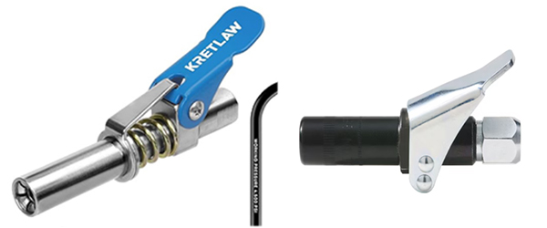

J'ai vu des trucs sur internet, voir les photos si c'est bon ?
Merci par avance pour votre aide
JP

Pour le pistolet la aussi j'ai essayé les 2 modèles que tu présentes. Sans hésitation il faut prendre le 2eme (utilisable à une main) avec l'embout qui comporte un levier pour verouiller/déverrouiller l'embout de raccordement de la pompe sur les graisseurs. C'est beaucoup plus simple à mettre en place et retirer et ça évite que la 1ere pression sur la pompe se traduise par un beau colombin de graisse qui part a coté du graisseur.... :mrgreen:

En complément je vous conseille d’acheter un embout rapide de ce genre, c’est bien pratique :

merci pour l'info
je viens de reçevoir ma pompe , il y a un truc qui y ressemble (voir image à gauche) dans le kit
JP
Re: Graissage: Quelle Pompe et Type de graisse ?
Posté : 05 août 2025, 13:59
par Rêveur
Djp28 a écrit :merci pour l'info
Oii c'est ça que j'évoquais plus haut... très pratique surtout quand il faut retirer l'embout qui s'agrippe au graisseur et qu'on a les doigts gras.... :D
