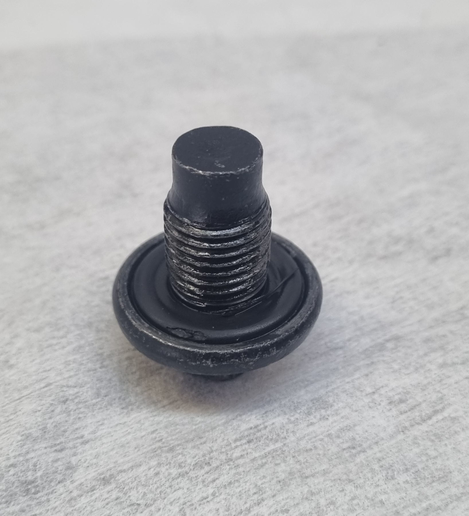

Messagepar Philippe83 » 12 nov. 2025, 15:36
Le fameux bouchon de vidange de mon moteur. C'est du M14 avec un splendide joint torique.
Le concessionnaire Ford me l’a offert après avoir fouillé dans son stock perso, bouchon neuf. Je n’ai donc pas la référence.
Presque 6 l de l’huile Castrol recommandée.

Messagepar Rêveur » 12 nov. 2025, 16:44
Pour avoir testé sur une autre voiture changer le bouchon même si différent de l’origine importe peu si la longueur est la bonne ainsi que le pas de vis et que le plan de joint sur l'orifice de vidange du carter permet de mettre un joint adapté, torique, cuivre, laiton ou nylon....

Messagepar Philippe83 » 15 nov. 2025, 12:09
Perso pour avoir travaillé 25 ans dans l’étanchéité avec ce type de joint et ayant deja pris suffisamment de risques, je ne joue pas avec ça, surtout sur une voiture de ce type et de ce prix.
