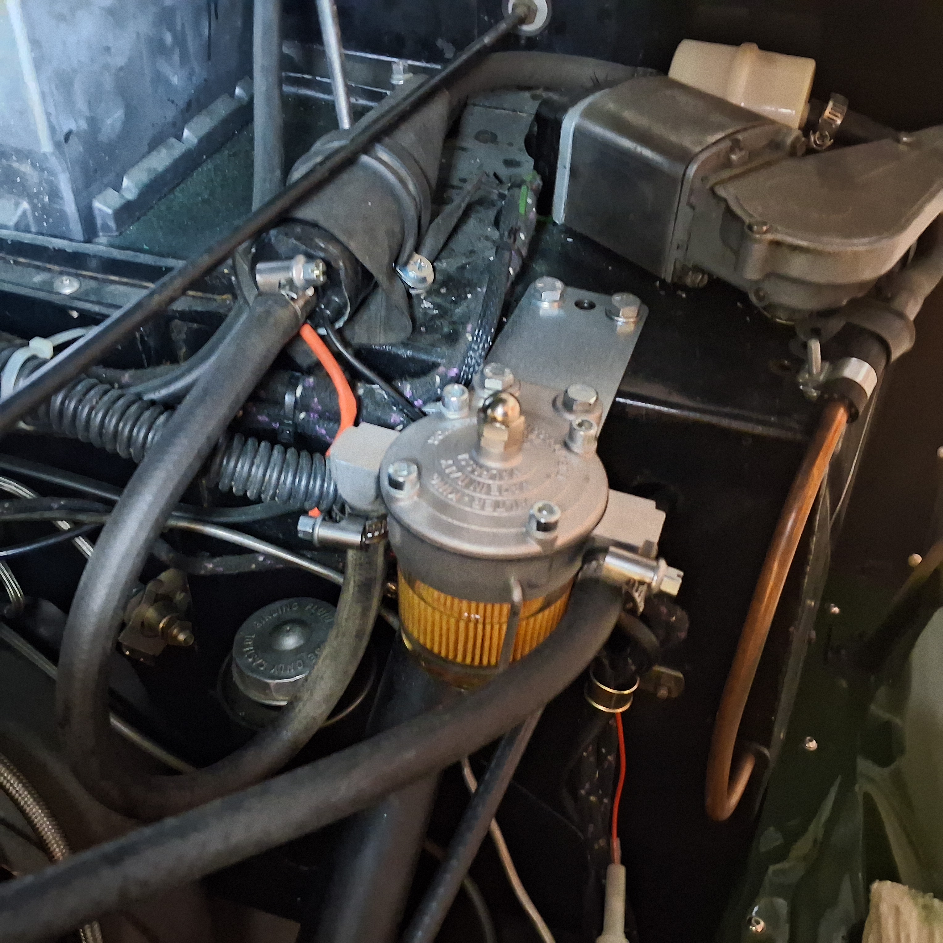

Bonjour le sujet ne concerne à priori que les voitures "anciennes" mais bon ...
Donc suite à de petits problèmes de carburation on a identifié que ça venait du débit d'essence, du coup on a installé un Filter King dr chez Mecatechnic.
Depuis RAS le régime est à nouveau fluide, plus d'accoups dans les accélérations, ni d'engorgement dans les cuves.
Voilà :roll:

Est ce que le débit de carburant est facile a régler?

denis+4 a écrit :Est ce que le débit de carburant est facile a régler?
Oui , il y a une vis de réglage sous l ecrou borgne au dessus. plus tu visses, plus tu diminues la pression en sortie. le mieux c est de disposer d un mano de pression d essence pour être sur. Du coup, je l’ai fait au garage avec le mécano. ps : c est normal d avoir de l' air ds le bocal.
Pour info
Le Filter King régule la pulsation de la pompe à essence, évite au moteur de caler par excès de carburant, permet de réduire les effets de "vapor lock" (bouchon gazeux), améliore le ralenti, permet une économie d'essence pouvant aller jusqu'à10%.
Cuve en verre compatible avec le bio-éthanol (E85).
Double embout de raccordementpour tuyau 6 mm et 8 mm
Son filtre à essence peut-être changé (ref : VC44602).
- Pression de carburant réglable de 0,1 à 0,35 bar

Il faut donc la valeur de pression et un bon mano pour ne pas indéfiniment tâtonner

denis+4 a écrit :Merci pour l’explication
Oui correct, sur mes SU HS6, c'est 2 bars

LPQSD a écrit :... sur mes SU HS6, c'est 2 bars
Question: Tous les SU HS6 fonctionnent en ayant besoin de cette pression? même sur d'autres moteurs, marques et modèles de voitures? (juste pour savoir parce que sur la MGC-GT le 6 en ligne est abreuvé par 2 SU HS6....)
Accessoirement ; toutes les pompes à essence ne sont-elles pas d'origine prévues pour être à pression régulée?

LPQSD a écrit :...sur mes SU HS6, c'est 2 bars
2 bar ou 2 PSI ?
Messages : 4448
Re: Régulateur de pression essence
Messagepar Rêveur » 18 nov. 2025, 17:56
2 bar ou 2 PSI ?
ça doit plutôt être en PSI .... donc 0.14bars environ

Rêveur a écrit :
2 bar ou 2 PSI ?
Oui correct 2 psi. Soit 0,137 bars.
Les SU fonctionnent avec une pression inférieure aux autres carbu type weber par exemple
