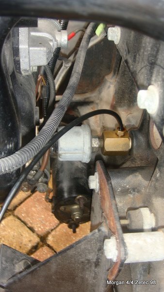

Sur les 4/4 99, moteur 1800 Zetec, nos autos ont un manomètre de pression d'huile, mais pas de témoin d'alerte.
Or, chose curieuse, le capteur nécessaire est bien présent sur le moteur, c'est l'ami Bob qui m'a montré ça. Le constructeur a tout simplement oublié de tirer un fil du tableau de bord.

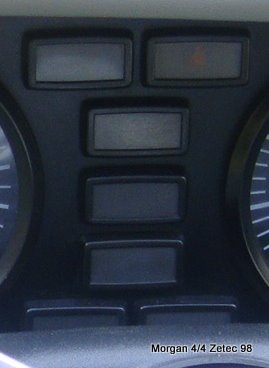

Par contre, Malven étant probablement très prévoyant, il y a un voyant d'alerte pour les ceintures de sécurité, qui, lui non plus, n'est pas branché.
Il suffit donc de changer le graphisme de voyant, alimenter le voyant (+12V après contact) et tirer un fil entre le voyant et le capteur.
Le capteur
Le témoin d'alerte
Il y a quand même un pièce à c** : pour fixer ma cosse sur le capteur, j'ai passé un temps fou à tenter vainement de viser un écrou standard de 4 au pas de 70. Rien à faire, j'ai tout juste pu fusiller le pas de vis. En déposant le capteur, j'ai vu que c'était en fait de l'UNC N°8, soir 5/32° de pouce, quasiment 4 mm aussi.
J'ai donc acheté un nouveau capteur de l'écrou ad'hoc. Manque de bol, le capteur de rechange est lui, en diamètre 4 pas de 70 standard.

Le Canut a écrit :.....Il y a quand même un pièce à c** : pour fixer ma cosse sur le capteur, j'ai passé un temps fou à tenter vainement de viser un écrou standard de 4 au pas de 70. Rien à faire, j'ai tout juste pu fusiller le pas de vis. En déposant le capteur, j'ai vu que c'était en fait de l'UNC N°8, soir 5/32° de pouce, quasiment 4 mm aussi.

Et tu pouvais pas passer un coup de filiere, quitte a changer de diametre ?
Mais a par ça ton info peut servir.
Re: Alterte : Huile
Messagepar Le Canut » 13 avr. 2010, 11:18
Pepère a écrit :Et tu pouvais pas passer un coup de filiere, quitte a changer de diametre ?
J'ai effectivement commencé par là : le bitonio est tellement fragile qu'il a cassé quasiment tout de suite.. :cry:

Le capteur en question m'a couter 7 € chez le grossiste auto au coin de la rue, dispo sur stock. Pas de quoi justifier le temps passé à tenter de démonter l'objet, serti, pour une hypothétique réparation de fortune

Sur mon 4/4 de 10/98, le voyant ceinture est à droite :!: et à gauche c'est un voyant check engin que je n'ai jamais vue allumé
As-tu également ce logo :?:

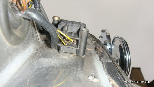

Ton auto étant proche de la mienne, je pense que cela doit être le témoin d'interrupteur à inertie, c'est à dire qu'il ne s'allume seulement après un choc violent ayant mis hors circuit l'alimentation électrique de la pompe à essence.
Cet interrupteur se trouve sur le tablier côté moteur, non loin des 2 relais de pompe à essence.

Voici un extrait du "Owner hand book" (modèle 1999) pour la partie expliquant les différents voyants : <<Inertia Switch Warning Light (yellow) In the event of an impact the inertia switch will operate. This is indicated by this light. The light go out when the switch is reset,
Warning: Before re-setting the inertia switch the vehicle must be checked for damage, especially to the electrical and fuel system.>>

;) Expérience faite :o ....... non pas dans le mur :lol: :lol: , mais coupure pompe = pas d'allumage check :!:
Tu as quoi comme sigle à coté du voyant ceinture :?:
Peut-être voyant check non relié ......donc jamais de panne......trop fiable le Morgan 1800 Zetec :)
Coupure pompe vérifie qu'il n'y a pas de contact entre les cosses sinon ça sert à rien

Je ne sais pas si tu vois sur la photo le p'tit bonhomme tout rouge en haut et bien à droite :o
Peut-être que la conduite à droite il est inversé :!:
