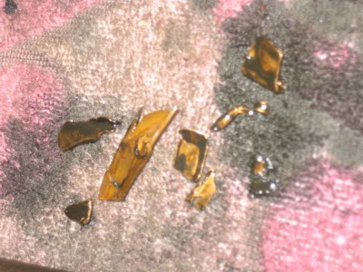

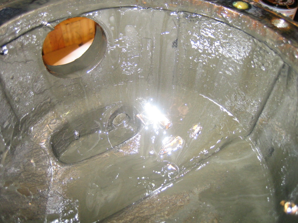

Ouaip...comme le pont de la Triumph Spitfire....on ne met plus de bouchon de vidange pour gagner 2 sous (comme l'explique très bien Le Canut) à la construction et pour que la pièce casse au bout d'un certain temps...une petite image de l'intérieur de mon pont de Spitifre après démontage :
Ce qui brille, ce sont des morceaux...
Les restes des rondelles de calage du différentiel.
Donc, oui, il vaut mieux vidanger et quand on n'a pas de bouchon de vidange, on se sert d'une seringue pour enlever l'huile sale avant de la remplacer par de l'huile propre.
