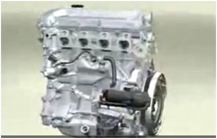

Morganic a écrit :...La difficulté c'est d'aller en dessous de l'auto, je ne sais pas ou se trouve le démarreur ...
Inutile d'aller en dessous, il se voit de dessus, il se trouve au bout du moteur juste avant la cloche d'embrayage sur laquelle il est fixé.
C'est le truc noir que l'on voit sur la photo, donc côté gauche du moteur.
