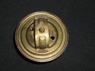

Hello les gars
Ce matin en regardant les niveaux je viens de m 'apercevoir que j 'ai une pastille de désemsablage qui fuit legerement .
je viens d'y mettre un peu de mastic mais j 'y crois pas trop .
J 'ai aussi un produit "Bardhal Stop fuite" a mettre dans le radiateur
je peux essayer egalement .
vos avis sont les biens venus
d'avance merci
A+
Serge

Si cela fuit vraiment sérieux j'ai réglé le problème plusieurs fois de la manière suivante : nettoyage sérieux avec final à l'alcool a bruler et séchage au pistolet à air chaud , ensuite un coup en épaisseur sérieuse d'araldite ou colle en bi composant ..... laisser sécher au mini une semaine ou acceler toujours avec le pistolet a air chaud . Deux solutions ou ça fuit dans la semaine qui suit et il n'y a plus qu'à recommencer ...ou ça tient pour longtemps . Bon je reconnais question esthétique c'est douteux ............mais bon

Toto a écrit :Oui, tu peux mettre du produit anti fuite. Tu peux aussi mettre de la pâte à joint sur la pastille de sablage. En tout cas ne pas la démonter car cela ne se remonte pas, il en faut une neuve à sertir.

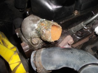

Une photo du coude sur lequel vient la durite superieure du radiateur
une ruine , il est completement bouffé j'avais jamais vu ca !
Heureusement j 'en ai un d'Elan qui va tres bien .

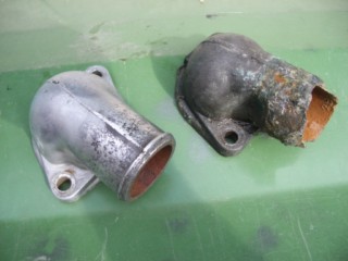

le termostat et la fleche Si qqun sait dans quelle sens la mettre au remontage SVP Merci d'avance .
C 'est un 82°C apparement
