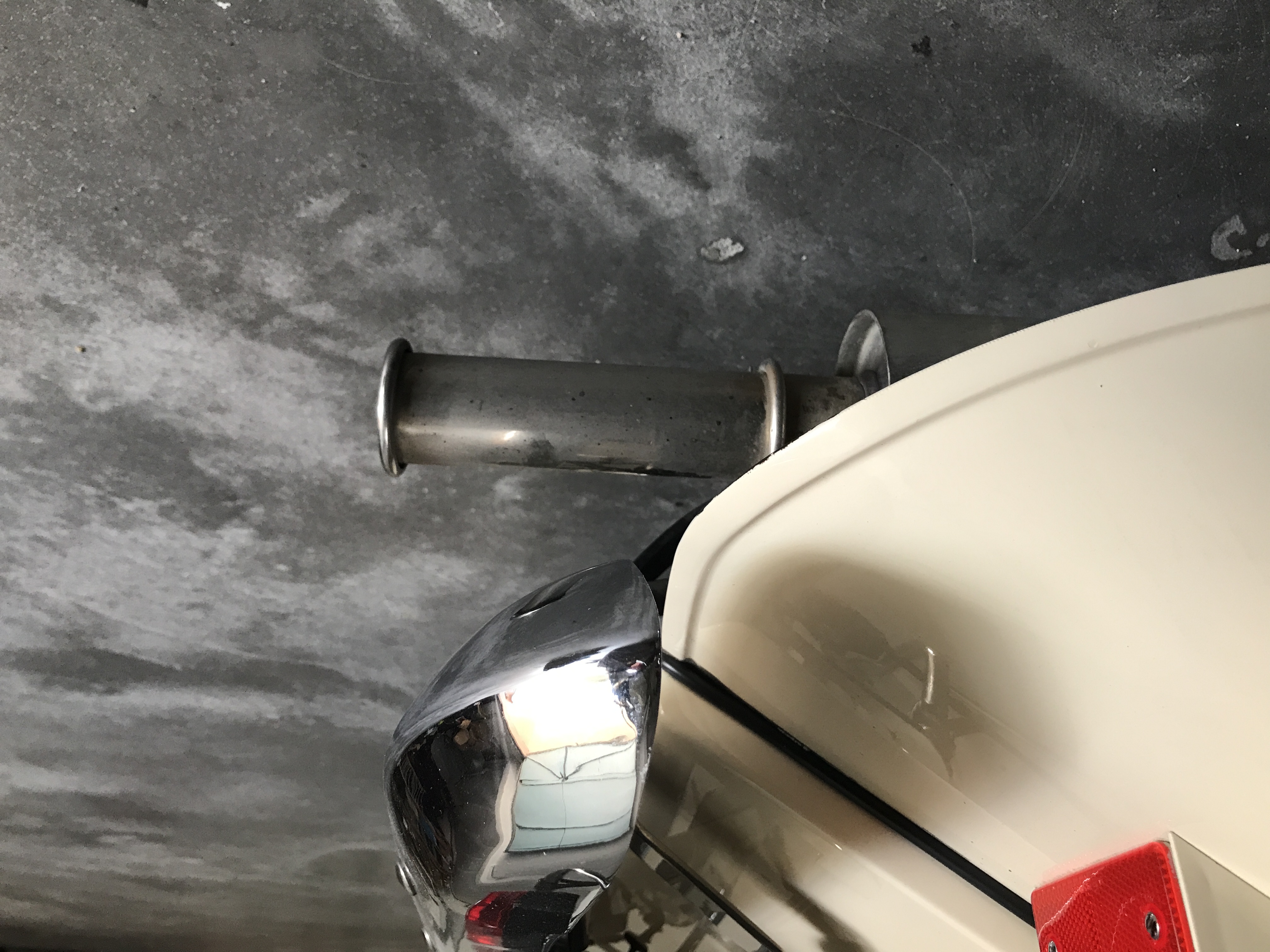

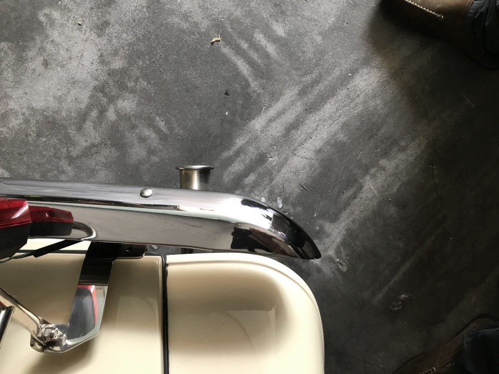

speed2590 a écrit :De bien belles photos, ici en Franche-Comté le colza n'est que peu fleuri.
Une petite remarque concernant ton bolide : c'est peut-être dû à la photo, mais la sortie d'échappement semble longue et dépasser du pare-choc.
C’est vrai elle dépasse de 5 cm du pare choc…. ;)
C’est une ligne inox qui était installée quand j’ai acheté le véhicule…..
c’est grave, docteur ?
Personnellement, j’y vois un avantage ( eloigner gaz et pollution de la carrosserie / pare choc) et un inconvénient, le risque de l’accrocher …..autre ?
vouiii , niveau risques , en cas de choc arrière même léger si tu reçois le choc dans le pot tu as de fortes "chances" d'avoir un souci, notamment niveau sortie moteur . Perso je disquerais pour me remettre a l'aplomb ou un peu en retrait et protéger .
La limite de l'exercice étant les remous d'air du pot qui reviennent dans la caisse . J'ai fait cette expérience avec mon vieux tourer et j'ai mis fort longtemps avant de trouver l'origine et la parade !!!
cordialement

+1 avec hbr5
De plus c'est illégal : il y a une quarantaine d'année j'avais eu une amende car le pot de mon coupé Lancia Béta dépassait d'une dizaine de cm.

Tinou a écrit :...c’est grave, docteur ?...Personnellement, j’y vois un avantage...
Cela peut s'avérer être plus un inconvénient qu'un avantage...
hbr5 a écrit : vouiii , niveau risques , en cas de choc arrière même léger si tu reçois le choc dans le pot tu as de fortes "chances" d'avoir un souci, notamment niveau sortie moteur ...
Anecdote arrivé à un pote en sortie, il manœuvrait sur le parking de l'hôtel et son pot qui dépassait, tout comme le tien Tinou, a heurtait un pot de fleurs...résultat des courses, pot plié au niveau du tube juste avant le silencieux, fixation cassée, on a "bricolait" tout ce que l'on pouvait faire afin qu'il puisse encore rouler, la sortie n'était pas finie et d'où on était il avait environ 300 km avant de rentrer au bercail, il a fini la sortie sourd comme un pot avec un pot qui tapait contre le châssis, pas sympa l'incident... :x ....
speed2590 a écrit :De plus c'est illégal : il y a une quarantaine d'année j'avais eu une amende car le pot de mon coupé Lancia Béta dépassait d'une dizaine de cm.
En plus, ce n'est pas légal, je confirme, la sortie d'échappement doit être à l'aplomb du pare-chocs.

Un coup de disqueuse, pourquoi pas ….
Du coup le bord roulé va disparaître….. et il ne restera qu’un bout de tuyau de 10 cm en sortie de pot…..

Sinon tu tires sur les fixations du pare-choc et donc le pot ne dépasse plus.... et plus de pb! :D

Question bête : pourquoi ne pas passer à la disqueuse la partie intérieure du tuyau, retirer 5 cm et ressouder ? Solution invisible, qui préserve l'embout rond et ce ne doit pas être un boulot énorme pour qui est équipé...

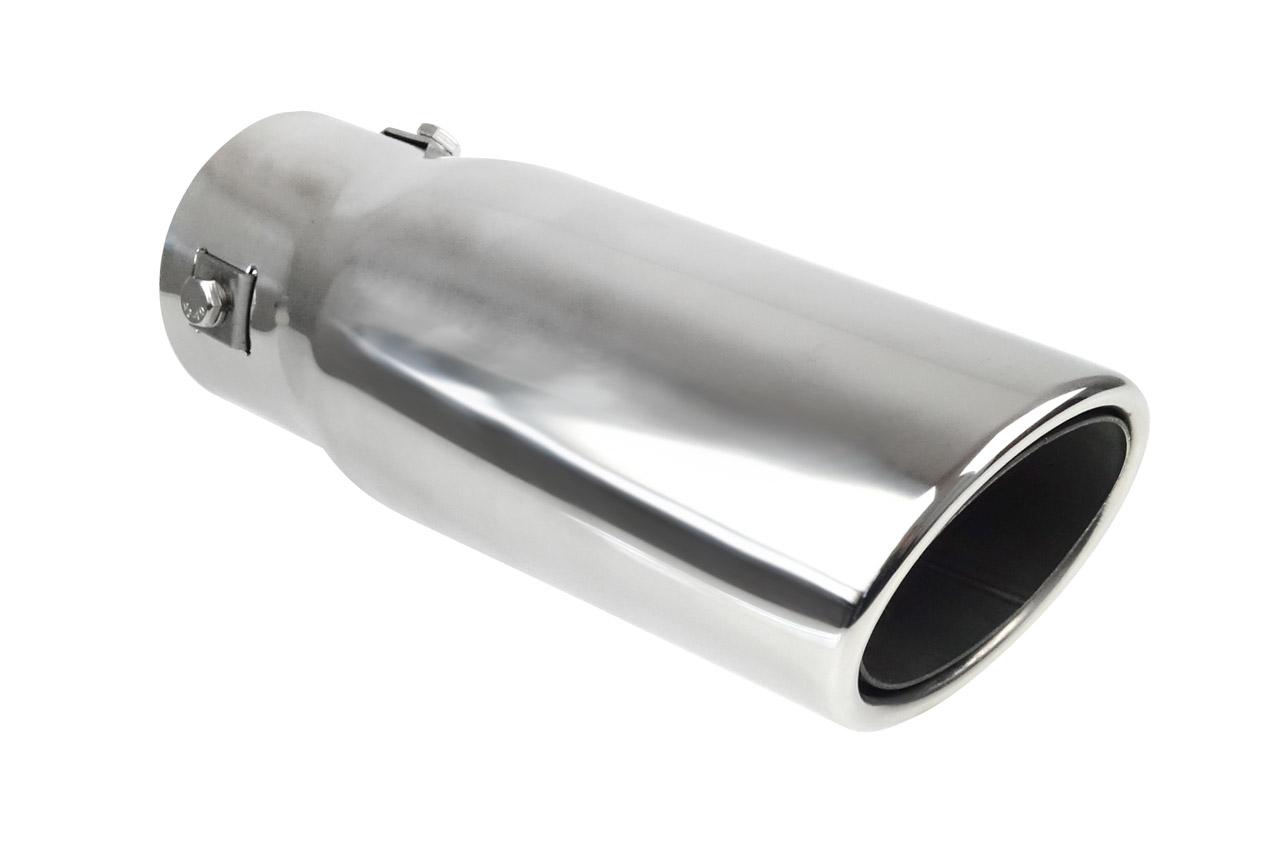

KBIO
Messages : 301
Le bolide : +4 2010
Re: Sortie de printemps
Messagepar KBIO » 11 avr. 2023, 17:54
Hello !
J'avais eu ça sur une Healey dont les embouts d'échappement sortaient trop vers le haut et n'étaient pas du plus bel effet.
Il existe sur le marché des embouts chromés de toutes sortes et toutes formes qui rajoutent à l'esthétique.
Ca vaut 3 francs, six sous et c'est facile à installer. On coupe et on ajuste ! ;)
