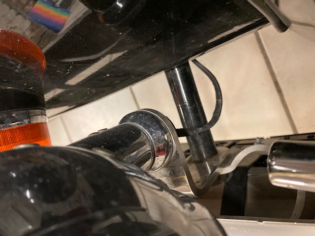

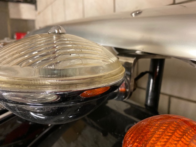

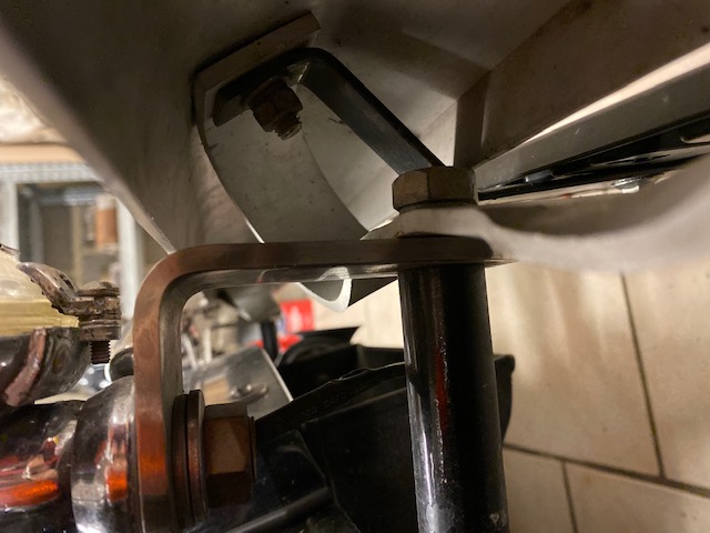

Popeye a écrit :Rêveur, comment sont fixés tes longue-portées ?
J'espère que cela te donnera une idée. Mais comme d'habitude, mes photos se mettent de travers.....
- Messages : 4572
Re: Confinement
je ne pouvais avoir le montage que tu nous montres Flup, mon Roadster n'a pas de lame pare-chocs mais juste les butoirs (bananes). Tes équerres sont fixées sur les ferrures qui supportent la lame pare-chocs....

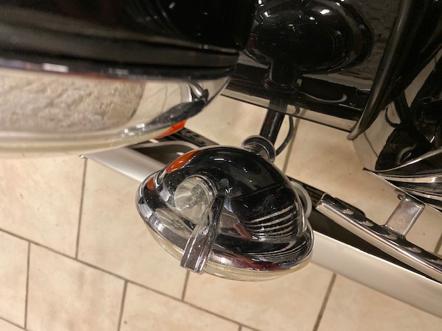

Autre possibilité, j'ai enlevé les bananes et utilisé leurs supports tels quels pour fixer un pare choc et des LP..
Très impressionné par la qualité de l'acier des supports, mèche de haute qualité pour arriver à percer.
Montage également avec relais et commande liée aux phares.
Ca s'ébroue un peu mais l'éclairage nocturne est transformé (beaucoup moins performant en éclairage diurne).
