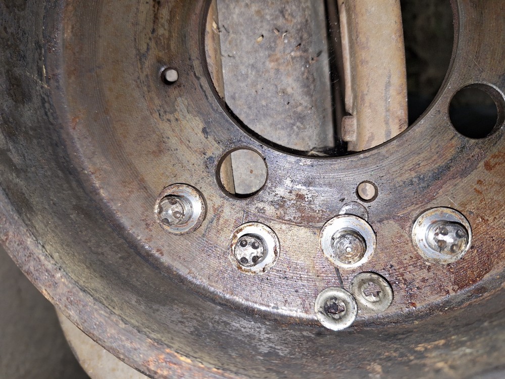

Après le tambour gauche, je m'attaque au droit. j'ai dévissé les quatre boulons et laissé les quatre vis fendues. rien ne bouge, j'ai désaccouplé le frein a main et dévissé l'excentrique de réglage. je vais utiliser un extracteur si mon pote en a un utile. les quatre vis fendues ont été pointées voir photo.

Quand on met un coup de pointeau au niveau du filet c'est justement pour ne pas que la vis se desserre.
Il faudra en redonner un coup après remontage.
Pour le tambour gauche, as-tu mis du dégrippant comme sur le côté droit?
Il faut parfois être patient.
